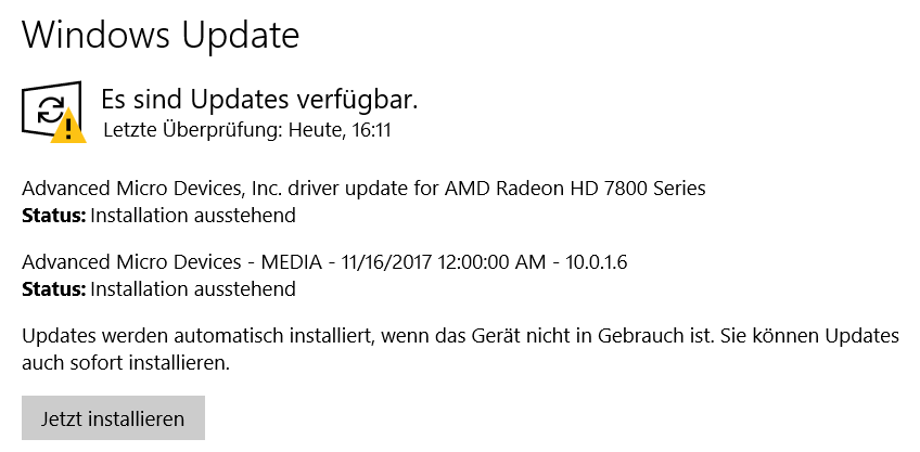

Ich habe vor ca. zwei Wochen meine alte AMD HD7870 durch eine GTX 1070 ersetzt.
Dazu habe ich erst die alten Treiber mit einem Removal-tool von AMD entfernt, die Karte ausgebaut, die 1070 eingebaut und samt Software installiert. Läuft alles reibungslos. Nun zeigt mir Win10 (Pro) an, dass es Treiber installieren will. Habe eben schon ein Windows Update durchlaufen lassen, da wurde nichts von AMD installiert, sondern nur das ebenfalls angezeigte update für Win10 allgemein (1809). Die Benachrichtigung (siehe Bild im Anhang) bleibt trotzdem.
Wie bekomme ich das weg? Seltsam ist auch, dass Windows hier uralte Treiber installieren will, ich hatte bis zur Entfernung der Karte aktuelle von diesem Jahr drauf.
Hinweis: Ich möchte Treiberaktualisierungen nicht grundsätzlich ausschalten.
Danke!
sieht aus als wäre da noch irgendwo was von AMD in deinem System, was dieses Updateangebot auslöst.
Du könntest es mal mit dem DDU probieren und schauen ob da noch irgendwo was altes rum fliegt.

Ist ein bekannter bug, da hilft nur DDU und AMD auswählen damit die Treiber reste entfernt werden, ansonsten Formatieren und OS neu installieren.

So, bin mit DDu drüber. Die AMD-Einträge im update sind leider immer noch da, die Option "keine Treiber in Windows-Updates einschließen" hat es auch nciht verschwinden lassen.
Ich denke mal, ich beobachte das einfach mal. Sobald ich auf die neueste Windows-Version aktualisiere, behebt sich das ja evtl. von selbst.
Dann würde ich an deiner Stelle die Kiste neu starten, danach in WU "Nach Updates suchen" manuell triggern und prüfen -die AMD GraKa Updates tauchen allen Ernstes erneut auf?
Diese Einträge könnte man mit dem Tool "wushowhide selektiv ausblenden -würde in der Praxis jedoch keinen wirklichen Fix darstellen.

Danke Dir! Ich habe im GM bereits den Eintrag entfernt bzw. "deinstalliert". Hätte DDU später auch gemacht, wie ich im log gelesen habe. Über deinen Vorschlag habe ich nachgedacht - da es aber gerade erst einmal ein "kosmetisches" Problem ist, sehe ich das nicht so wild.

So, Update: Nachdem ich den PC über nacht im Ruhezustand (Hibernate) hatte, hat mir Windows soeben ein kleines Update angeboten, das ich auch kurz installiert habe. Dabei weit und breit keine AMD-Treiber mehr zu sehen. Hat sich anscheinend erledigt, nachdem Windows selbst noch einmal nach Updates gesucht hat.
Herzlichen Dank noch einmal an alle Beteiligten! :schluck:
