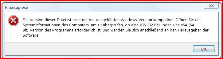

Danach im laufenden Vista die Win10 DVD eingelegt und auf die setup.exe geklickt - sofort kam die Fehlermeldung lt. beilieg. Screenshot.
Kann das ganze damit zu tun haben, daß das Vista eine 32-bit Version ist, und das auf separater SSD zu installierende Windows10 eine 64-bit Version?
Kann ich mir aber nicht so richtig vorstellen. Betr. Hardware: mein Intel Prozessor Intel Core 2 Duo E8400 3 GHz ist jedenfalls 64-bit fähig.

wenn du unter Vista die Setup.exe ausführt macht man ein Upgrade und keine neu installation, du hast ein 32bit Vista, ein Upgrade geht da nur mit einem 32bit win10. ein Upgrade kann man nur mit der selben Bit Version durchführen, daher die Fehlermeldung

okay, daß unter Vista die Setup.exe einer 64-bit Anwendung nicht ausgeführt werden kann, hatte ich nicht bedacht - ist aber logisch.

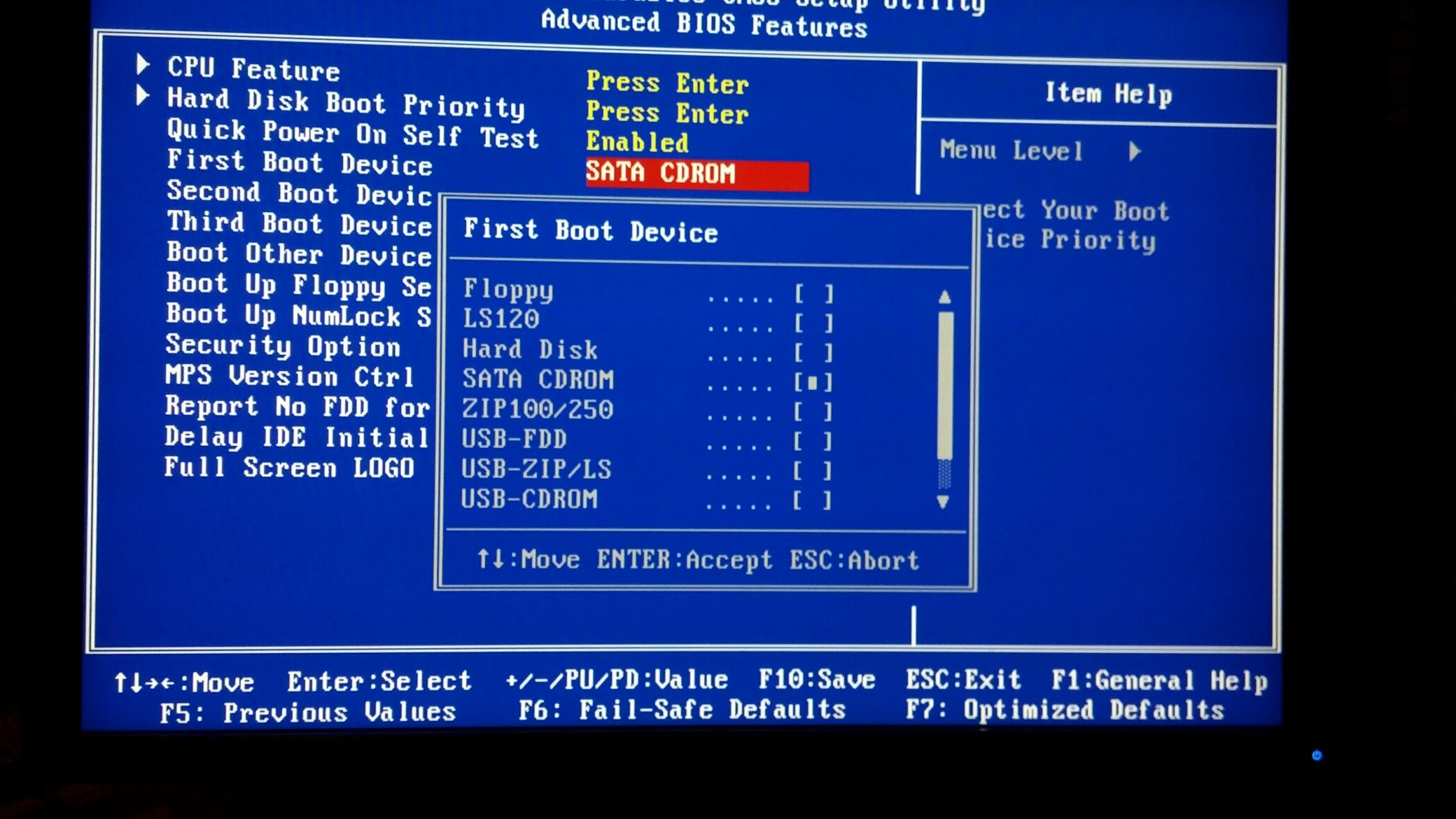

Beilieg. jedenfalls ein Screenshot über die Bios-Einstellung. Daraus zeigt sich (zumindest für mich), daß von einem Stick NICHT gebootet werden kann; das dürfte es damals, bei der Erstellung dieses Bios, noch nicht gegeben haben.
Bin jetzt einigermaßen verzweifelt - denn wie's aussieht, bekomme ich das Windows 10 64-bit wohl nicht installiert :(
habe jetzt mal versucht, mit einer anderen bootfähigen DVD zu booten - auch das hat nicht funktioniert.
Keine Ahnung, wo genau hier das Problem liegt.
Und Stick wird wohl - wie ich aus den Bios rauslesen würde - nicht funktionieren :(

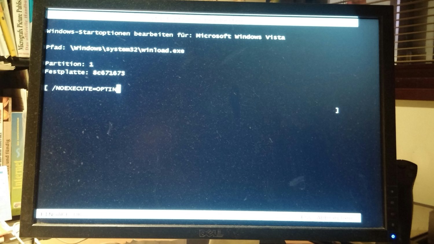

Google sagt mir, daß man mit der F10-Taste - unabhängig von den Bootreihenfolge-Einstellungen im Bios - dem System vorgeben kann, wie bzw. von wo zu booten ist. Hab das mal ausprobiert und die Maske lt. beilieg. Screenshot bekommen.
Keine Ahnung, wie ich da jetzt sinnvollerweise weiter vorgehen sollte - bin diesbezüglich absolut nicht versiert, und möchte natürlich unter allen Umständen verhindern, daß ich durch irgendeine fehlerhafte Eingabe irgendwas am System so verändere, daß danach nicht mal mehr von der Festplatte gebootet wird.
DVD-Laufwerk-Problem gelöst: habe übersehen gehabt, daß man im Bios bei der Auswahl der Boot-Laufwerke noch weiter runter scrollen kann, und dann sind die beiden DVD-Laufwerke einzeln mit Bezeichnung angeführt. Habe eines davon ausgewählt, und konnte mit der Win10 DVD tatsächlich von diesem booten.
