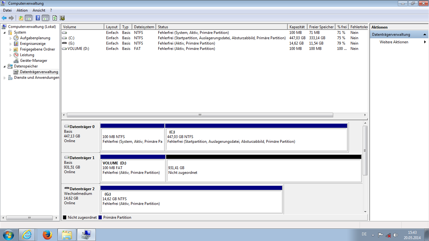

Hallo Leute,
habe hier mal einen Screenshot von meiner Datenträgerverwaltung.
Hier wollte ich dieses 100MB-Volume von der Systemfestplatte löschen. Ich habe irgendwie gelesen, dass man die wohl für ein bestimmtes Programm braucht. Mich stört sie im Windows-Explorer ziemlich... kriegt man die nicht mehr weg?

welche 100MB meins du?
die vom datenträger 0
oder datenträger 1
datenträger 0 100MB brauchst du -> das ist der MBR drinn
die vom datenträger 1 eher weniger
linux-live-cd und formatieren
Von der Systemfestplatte würde ich die 100MB Partition nicht löschen wollen, weil sie die Bootdateien enthält und auch für die Systemwiederherstellung be-/ genutzt wird. Und nutzt man die BitLocker-Verschlüsselung wird die 100MB Partition auch dafür be-/ genutzt.
Die 100MB Partition von Datenträger 1 sollte sich problemlos entfernen lassen. Rechtsklick auf diese Partition und Partition löschen bzw. Volume löschen.
Die vom Datenträger 1 habe ich mittlerweile wegbekommen. Auf der Systemfestplatte (also 0) weiß ich aber jetzt nicht, ob ich da herumwerkeln darf, weil das Windows angeblich zum booten braucht.
Die auf Datenträger 0 hat doch eh keinen Laufwerksbuchstaben, was willst du also?
Die wird auch im Windows-Explorer nicht angezeigt. Die legt Windows so an, also Finger weg.
Ah stimmt, das war wohl die von Datenträger 1, die es im Explorer angezeigt hat. Danke.

Dann lass es doch einfach. Oder was ist jetzt das Problem mit der Partition? Dass dir 100 MB verloren gehen? Die Partition wird benötigt, zum Spaß wird die ja nicht angelegt.
die 100MB-partition vom datenträger 0 legt windows bei der install fest und sollte so auch bleiben. lediglich die vom datenträger 1, die einen laufwerksbuchstaben hat, die kannst entfernen, zumal der rest der HDD eh nicht formatiert (nicht genutzt) ist. Datenträger 0 so lassen, das siehst im explorer eh nicht..
Die Brauchst du nicht löschen, gehe einfach in die datenträger verwaltung und weise ihr ,,KEIN" laufwerksbuchstaben zu
Dann kann er sie auch löschen, er nutzt die doch nicht, da auf der Systemplatte schon eine ist.
