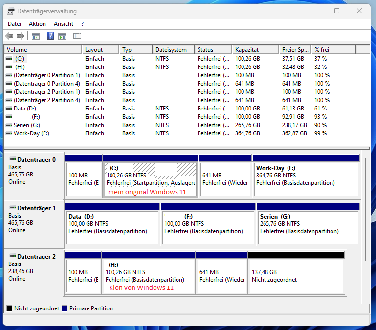

Ich habe hier kein Dualboot. Ich habe Windows 11 auf DT0, und einen Klon davon auf DT2.

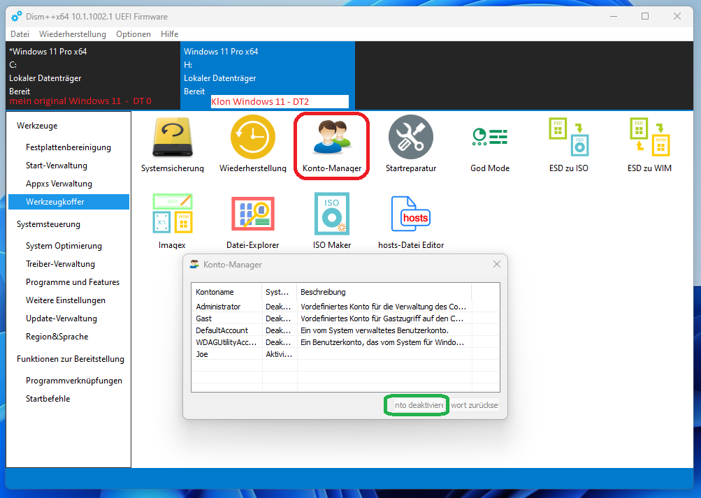

Lade dir bei Softpedia - Dism++ herunter. Da kannst du unter Werkzeugkoffer - Kontomanager deine Konten als Admin aktivieren / deaktivieren.
Reaktionen: eYc

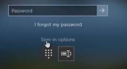

Du bekommst keine Möglichkeit bei der Anmeldung die Anmeldeart auszuwählen?
Nein. Wie im Foto zu sehen, habe ich beim Versuch, mich mit dem Admin-Konto anzumelden, nur dieses "Pin ändern" und nichts anderes zur Verfügung.
