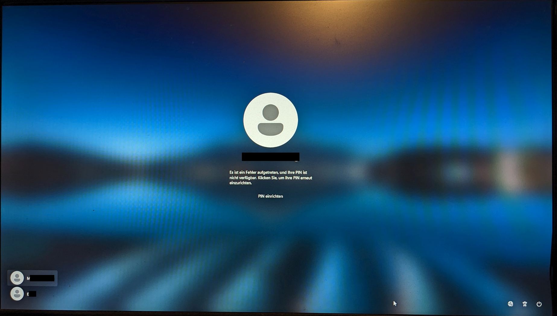

Ich habe auf meinem PC im Oktober zum Test ein zweites Windows 11 installiert, und das weil's nicht mehr anders ging mit dem MS-Account statt einem lokalen Administrator. Gestern hab' ich's wieder verwendet, weil's mit der Grafikkarte Probleme zu geben scheint, und da ging die Anmeldung mit Pin schon mal nicht mehr, weil wohl zu viel Zeit vergangen war, und ich musste wieder das PW für den Microsoft-Account eingeben. Da war ich noch online.
Um zu verhindern, dass Windows erstmal 1 oder 2 GB an Updates und Treibern lädt (es hatte natürlich schon längst damit begonnen), habe ich die Netzwerkkarte deaktiviert, und ein paar Tests mit der Grafikkarte gemacht. Heute wollte ich damit fortfahren, aber Windows lässt keine Anmeldung mit dem Administrator-Konto mehr zu!

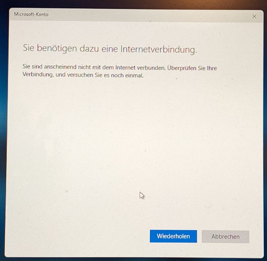

Es kommt (wie gestern) wieder "Fehler aufgetreten - PIN ist nicht verfügbar - Pin einrichten". Als nächstes "Sie benötigen dazu eine Internetverbindung. ... Wiederholen/Abbrechen". Keine andere Option.

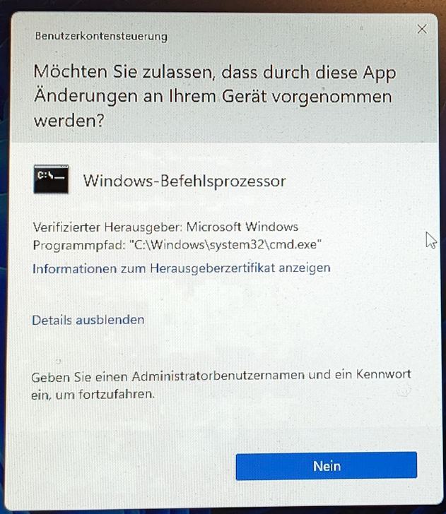

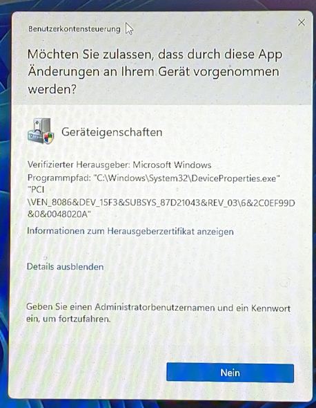

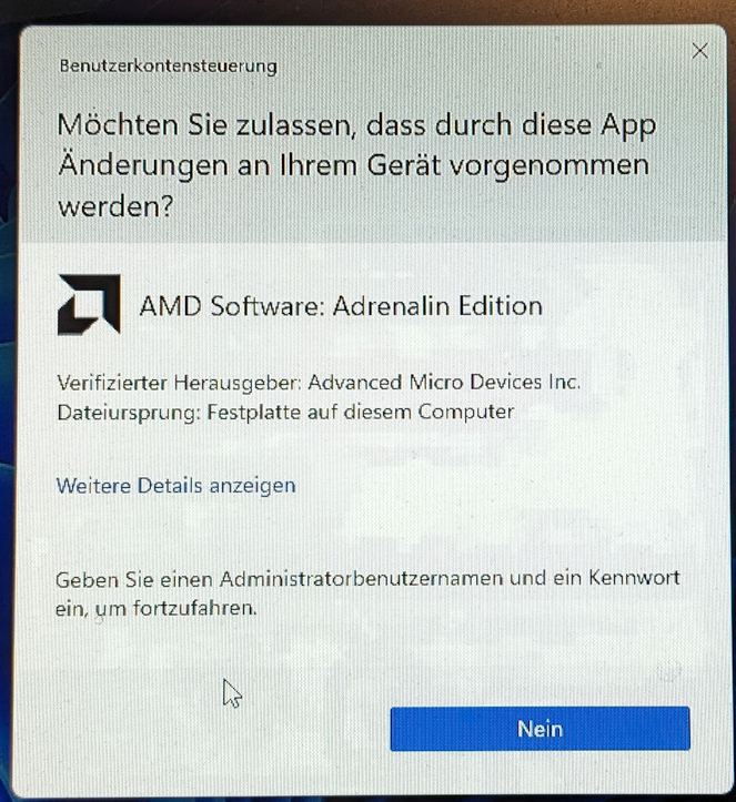

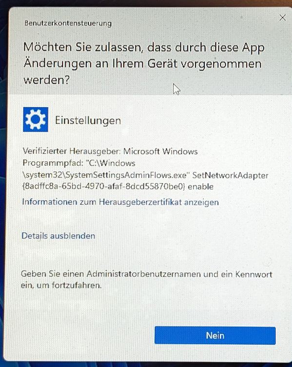

Ich hatte noch einen weiteren Benutzer angelegt, aber mit dem kann ich weder eine App "Als Administrator ausführen", noch einen Treiber installieren, oder im Gerätemanager oder in den Einstellungen die Netzwerkkarte deaktivieren. Es heißt zwar überall ich solle einen Benutzer & Passwort eingeben, aber es gibt KEIN Feld dafür, und darunter nur ein "Nein". :o
Win-11-22H2_20230207_Adrenalin.jpgWin-11-22H2_20230207_Eingabeaufforderung.jpgWin-11-22H2_20230207_Einstellungen.jpgWin-11-22H2_20230207_Gerätemanager.jpg

Wenn der Ja Button bei der Benutzerkontosteuerung fehlt, dann hat dieses Konto keine Administrator Rechte
Natürlich hat es die nicht, deswegen muss man ja an der Stelle Benutzername & PW eines Admin-Kontos eingeben, um fortzufahren. Aber dazu fehlen die Felder!

Über das msconfig im "primären" Windows 11 konnte ich den abgesicherten Modus aktivieren, aber die Anmeldung sieht hier genauso aus wie vorher, mit BEIDEN Usern zur Auswahl. Der Standard-Benutzer zeigt den schwarzen Bildschirm mit "abgesicherter Modus" an, hat aber keine Rechte. Den Admin-Account kann ich wieder nicht anmelden, denn nach "Pin einrichten" kommt jetzt die Frage "App im Store suchen? Sie müssen eine App für diese Aufgabe installieren. Möchten Sie im Store danach suchen? - Ja/Nein".
Beides geht zurück zum Lockscreen, ohne dass etwas passiert.
