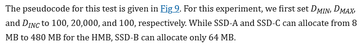

In dem von mir verlinkten Paper kommt leider nicht ganz klar heraus wie viel die beiden genannten SSDs wirklich reservieren bzw. wieviel Ubuntu ihnen zur Verfügung stellt ("can allocate to 480 MB").
