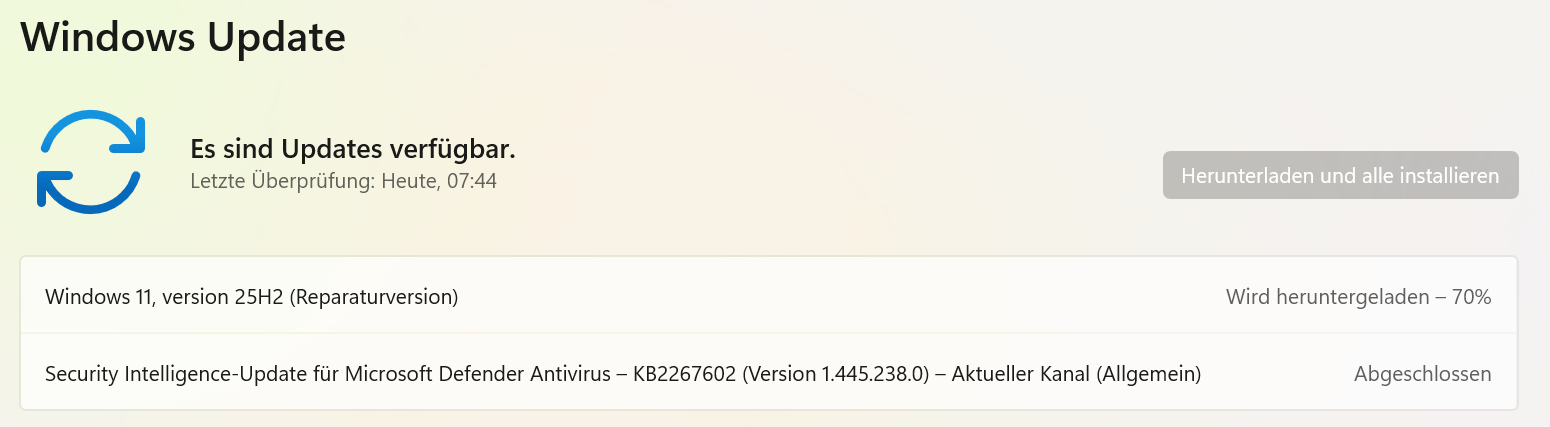

Das Einzige, was hier immer schnell hilft, ist den PC auf die letzte Reparaturversion zurückzusetzen:
Dauert dann 20 Minute und ich hab ein frisches WIndows 11 mit all meinen Dateien, Spielen und Programmen.

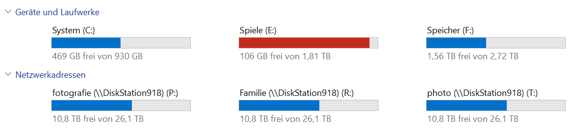

Sind alle Programme auf einem Laufwerk oder gibts mehrere wo ggf. 1 Laufwerk Probleme macht.
z.B. WIndows SSD/NVME Programme auf HDD?

Ah, es wurde ja VOR dem Zurücksetzen gemacht. Wobei, wenn dabei der Download für eine Repearaturinstall läuft (siehe nächster Post des TE) , weiß ich nicht wie sich das auf sfc auswirkt.
@inge70 Ich habe es VOR dem Zurücksetzen gemacht, also während im Hintergrund der Download der Win11-Reparaturversion gelaufen ist.
Sieht auch danach aus als wenn mit der W11-Reparaturversion das Problem wieder hergestellt wird.
So, die Windows-Reparatur ist durchgelaufen - das System läuft wieder einwandfrei. Ich werde nun mal mit Veeam ein Backup (Abbild) auf mein NAS legen und mein C-Laufwerk (Samsung 990 Pro 1TB) auf Fehler überprüfen. Ich tippe tatsächlich auf den Datenträger, denn den Rest meines Systems hab ich Ende November 2025 neu zusammengestellt (RAM, VGA, Mainboard, CPU).

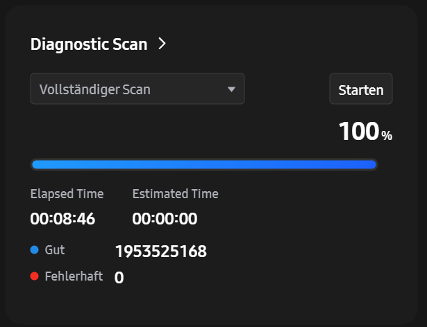

Samsung Magician hat nach einem vollständigen Scan der NVME keine Fehler gefunden. Die neueste Firmware war schon drauf. Ich werde demnächst mal einen kompletten Neuinstallation vornehmen. Danke für eure Tipps!
