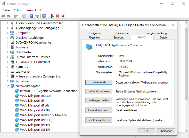

Den Netzwerk-Treiber (Intel I211 LAN Driver) findest du hier:
https://www.asus.com/de/supportonly/prime x370-pro/helpdesk_download/
Welche Version von Windows hast du installiert?
Reaktionen: Lonex88, mcbloch und Tanzmusikus
Bei mir war es öfters mal ziemlich tricky den originalen LAN-Treiber zu installieren.
Musste teilweise die Signatur-Prüfung von Windows vorübergehend abschalten.
Auch half mir ein USB3-LAN Adapter von Realtek bei Problemen.
P.S.
Der neueste Treiber für den i211 ist: DriverVer = 04/08/2025,14.0.7.0

@JennyCB Okay und das hat jetzt wie viel damit zu tun, dass mein frisches Windows keinen Grafiktreiber akzeptiert?
An den Rest: Danke für euren Input, ich habe den neuesten LAN-Treiber von Asus, sowie neuestes BIOS installiert und den neuesten Chipsatz von AMD. Dann hat er mich danach sowohl den normalen, als auch den Beta-Grafiktreiber installieren lassen. Ich installiere jetzt noch schnell Steam und EAs komischen Launcher um über Nacht ein paar Spiele runterzuladen und mache dann morgen weiter und gebe dann auch nochmal Rückmeldung über die genauen Versionen.
Ich habe vorhin versehentlich vermutlich auch eine Partition von linux gelöscht und somit die Installation zerschossen...
Reaktionen: Redundanz
Aua, das ist ein veralterter Treiber von vor über 3 Jahren.
Reaktionen: mcbloch, Nero FX, SSD960 und eine weitere Person
@Tanzmusikus Keine Sorge, habe jetzt auch mal den neuesten installiert ;)
Reaktionen: Tanzmusikus
@NJay
Ich auch gerade ... läuft (vor allem updatet sich ohne! Probleme).
LAN-Kabel hatte ich sicherheitshalber vorher abgezogen. :daumen:
