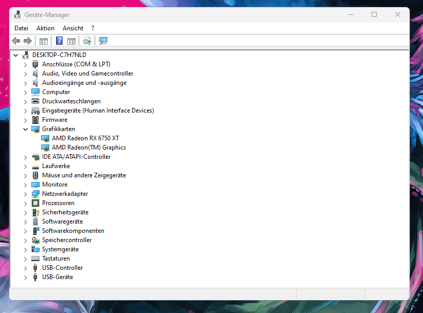

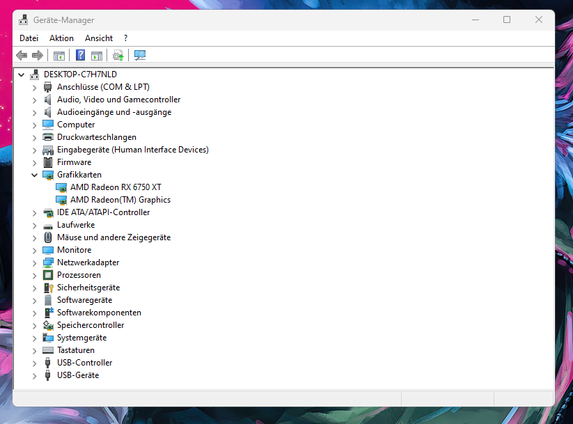

Also beide meine Monitore sind an und funktionieren, falls du das meinst. Und im Geräte Manager wird folgendes angezeigt:
Ok , ich meinte damit aber eigentlich nur , ob der Haupt Monitor oder eben beide an der Grafikkarte angeschlossen sind , wenn sie nähmlich am Board angeschlossen sind , dann hast du natürlich wesentlich weniger FPS.
Ich will jetzt nicht unbedingt behaupten , das du den Monitor am Board angeschlossen hast , nur kann es mal vorkommen , das man bei der Fehlersuche , schon Mal in Nachhinein vergisst , was man alles geändert hatte.
Chipsatz Treiber bleibt nur noch übrig !
Im Geräte Manager ist alles ok soweit !
Mfg.
