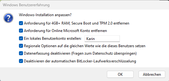

Dies ist standardmäßig nicht Win11 kompatibel, aber mit Rufus soll es ja gehen. Nun habe ich genau das Probiert mit diesen Einstellungen:
Beim Setup wählte ich dann zuerst "ich habe keinen Windows Key" und dann die "Windows 11 Home" Edition. Dann bekomme ich auch schon die Meldung dass Windows 11 auf der Hardware nicht installiert werden kann. Aber sollte die Prüfung nicht eigentlich gar nicht stattfinden (Oberes Kästchen)? Der PC ist nicht online während des Setups.
Kann mir da jemand weiterhelfen? Sooo alt ist der PC ja nun auch nicht.
Was kannst du bei Image Eigenschaften noch auswählen?
Trotz abgeschalteter Secure Boot und TPM Abfrage ist ja deine CPU immer noch nicht unterstützt.
Vergiss das. Der Reg Key lautet ja "unsupportedcpuortpm" TPM schaltet also auch die CPU Abfrage aus.

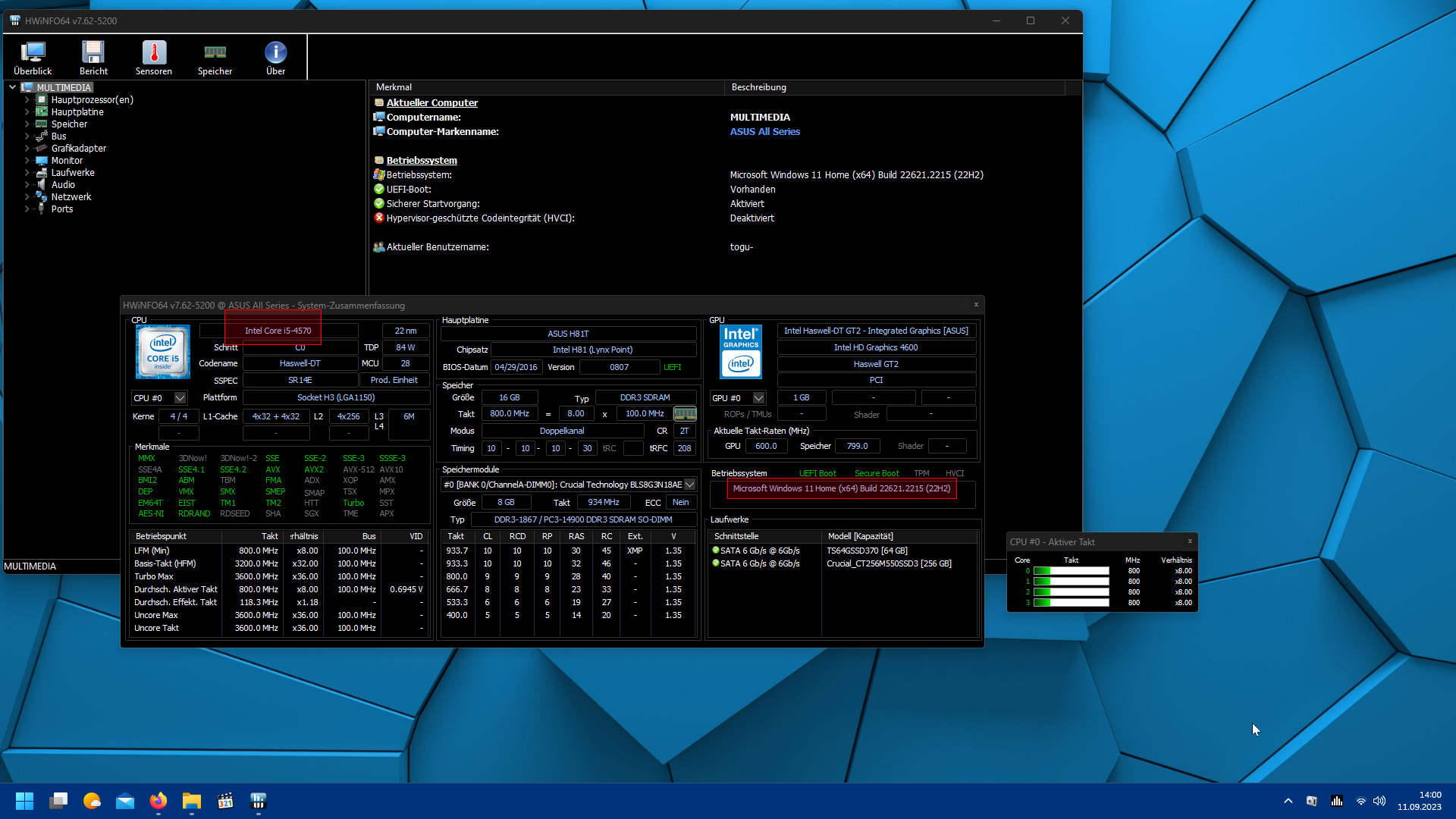

aber gehen sollte es. ich hab win11 mit einer hardware laufen, die ein jahr älter ist (ivy bridge).

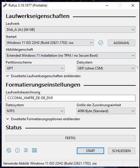

Nur mit Rufus 3.18 geht das ohne Probleme auf ein Asus P8P67 mit i7 3770K, und es ist egal ob andere meinen nix offizelles und co. einfach machen und schauen ob es funktioniert,
Windows 11 ISO 22H2 (Build 22621.1702) ohne Problem
