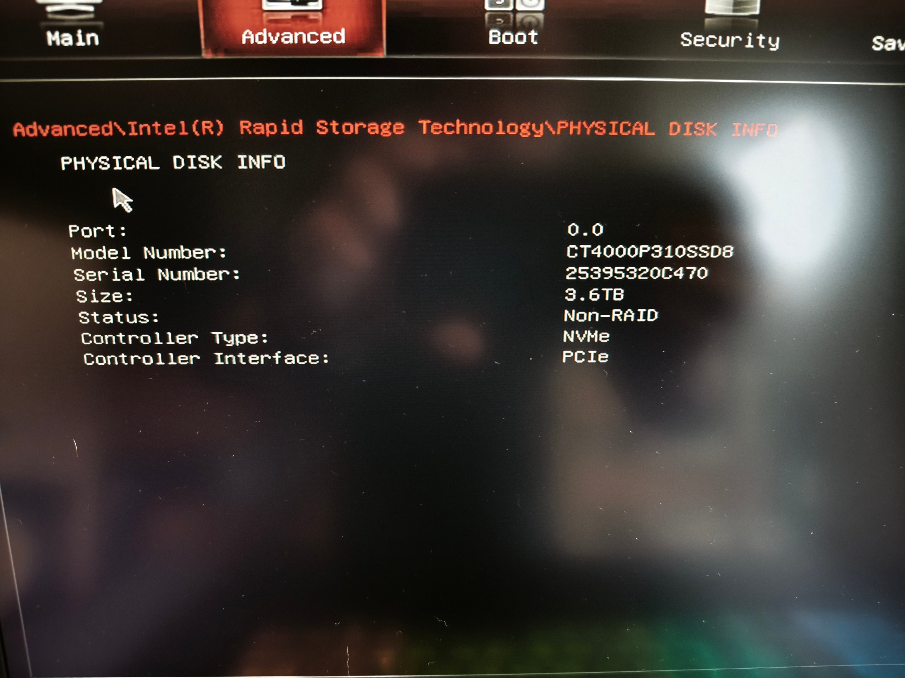

Also, ich habe das MSI Cyborg 17 B13WGKG-255NN gekauft und will da die Crucial P310 SSD 4TB M.2 einbauen! (Wie kann ich das Raid deaktivieren?)
Ich hoffe das war das Richtige Foto wegen der Raid-Konfiguration?

Ich würde dir empfehlen den RAID-Modus zu deaktivieren.
Dem Foto nach zu urteilen, hängt die SSD (logisch) hinter dem RAID-Controller, weshalb Windows die ohne entsprechende Treiber nicht sehen kann.

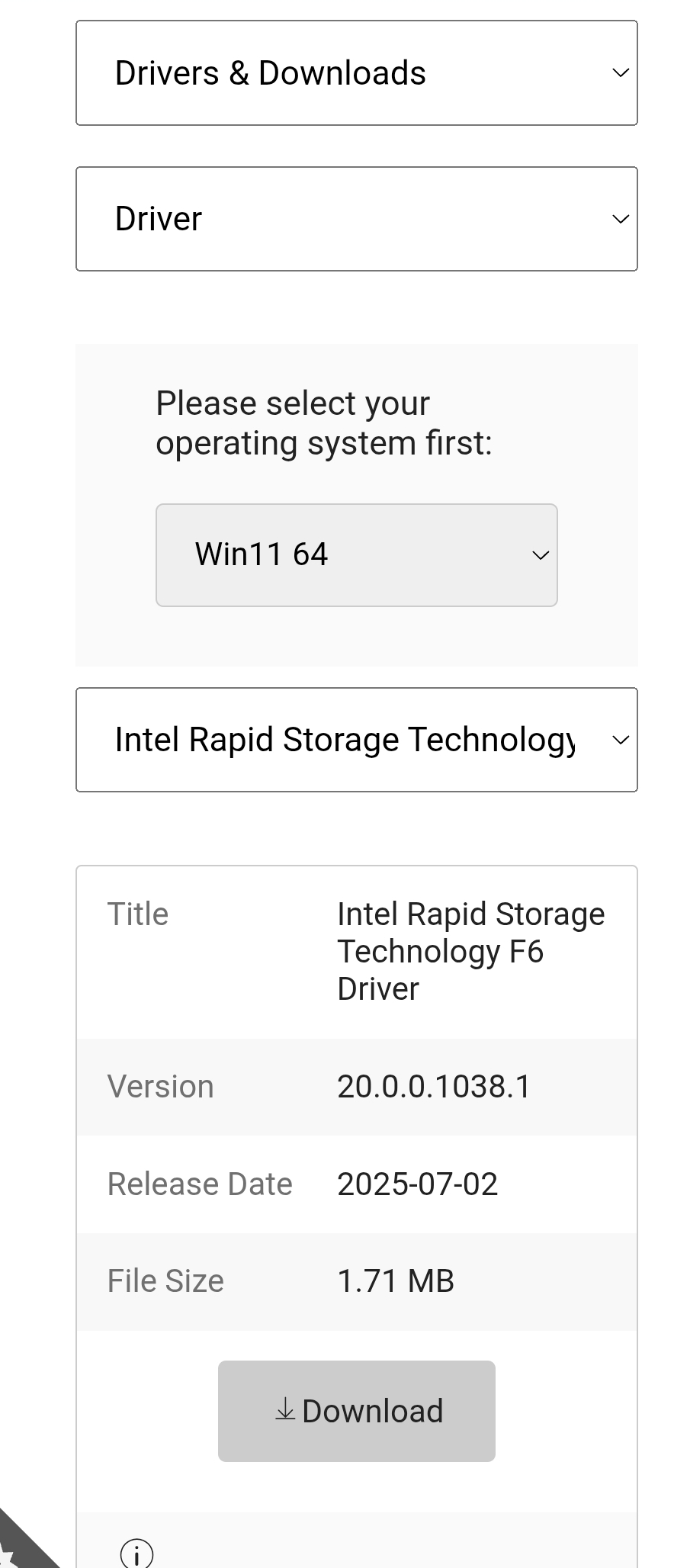

Falls das alles nicht klappt musst du, wie schon erwähnt, den Intel RST Treiber runterladen, auf deinen Windows-Installations Stick kopieren und währen der Installation manuell laden:
Treiber von MSI
Anleitung zu dem Thema von MSI

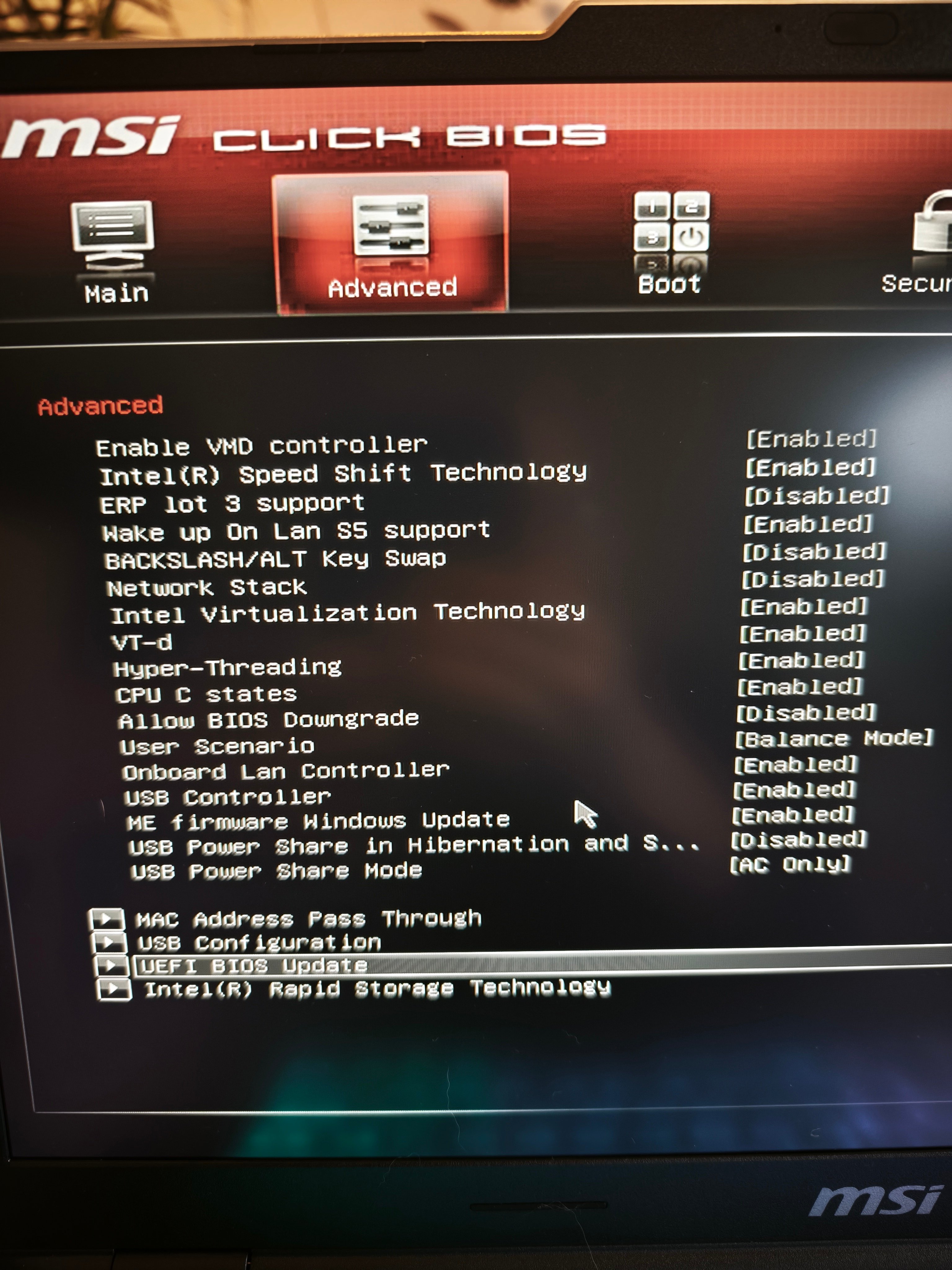

Ich habe da nochmal zwei Fotos gemacht! Ich finde da leider nichts mit Raid, oder welche Einstellungen kann ich da machen? Ist das komplizier wenn man keine Ahnung davon hat :heul:

Im ersten Bild Enable VMD Controller mach das mal auf Disabled und probiers dann nochmal.
Die VMD Controller Option scheint tatsächlich ausgegraut zu sein.
Versuch mal ob "Right Ctrl + Right Shift + Left Alt + F2" dich die in einen anderes Menu bringt.
Falls Ja: "System Agent Configuration" --> "Enable VMD Controller" deaktivieren
Alternativ habe ich noch diesen Beitrag gefunden um die Option verfügbar zu machen:
"To make VMD no longer grayed out on the Vector 16 HX, press the weird symbol key next to FN and the F2 key"
Reaktionen: IDontWantAName und nutrix
Der beitrag von EL-Midas hat mich gerettet, tausend Dank für eure echt schnelle Hilfe ihr seid echt super!!!!
Also ich musste so eine komische Taste mit F2 drücken, danach kam eine Meldung die ist bestätigen sollte danach konnte ich den VDM Controller deaktivieren! Dann hat es funktioniert! Jetzt bin ich gerade an Windows 11 installieren!

Alternativ hättest du dir auch den F6 Intel RST Treiber von der MSI Homepage laden können, denn entpacken und mit auf den install Stick kopieren, dann hättest du bei der Installation bei der Laufwerksauswahl den Treiber laden können und es hätte dir deine SSD danach angezeigt.
Vielen Dank für den Nachtrag! Vielleicht hilft es hier noch anderen Personen,die das selbe Problem haben!
