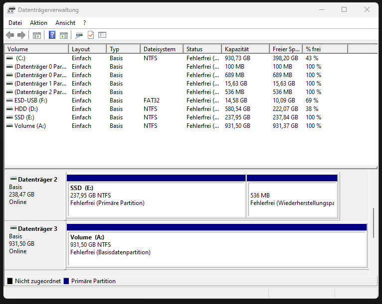

Die M2 Festplatte ist mittlerweile in meinem PC, weil ich mir ein Bild von den Partitionen machen wollte. Laut Datenträgerverwaltung "Fehlerfrei (Basisdatenpartition)", 931,5 GB NTFS

Da die SSD in deinem PC ist, kannst du mal einen Screenshot der Datenträgerverwaltung zeigen?
Das musst du dann nur durch löschen. Dass du nachher nicht zugeordneten Bereich hast.
Volume A ist besagte Festplatte.

Laufwersbuchstabe A: schon mal komisch.
Klemm den anderen Datenträger ab bis nach der Windows 11 Installation.

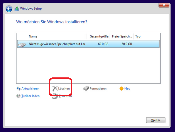

Genau, bei der Installation von Windows wirst du gefragt, auf welche SSD du Windows installieren möchtest.
Da musst du dann die richtige auswählen, und den Platz löschen, dass du nur "nicht zugeordneten Bereich" siehst, wie in dem Bild.
