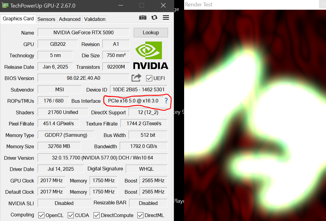

GPU-Z zeigt folgende Infos:
Weitere Infos wenn man mit dem Mauszeiger auf PCIe x16 5.0 @x16 3.0 geht:
Die Grafikkarte meldet folgende Unterstützung:
PCI-Express x16 5.0
Sie nutzt aktuell:
PCI-Express x16 3.0
Die gute Frage ist nun, warum sie nicht 5.0 verwendet. Hat jemand mögliche Erklärungen dafür?
Mainboard: ASUS Maximus Hero Z790
CPU: i9 13900KS
Über Ideen woran das liegen könnte freue ich mich.

Im GPU-Z ohne dem Rendertest (Idle) zeigt er PCIe x16 5.0 @x16 1.1 an.
Geht dann hoch auf x16 3.0 während des Durchlaufs er sollte aber 5.0 anzeigen!
Idle:
Ein Hardwarekonflikt mit anderen Geräten ist ausgeschlossen. Vor kurzem stand da noch, läuft mit x16 5.0 während der Rendertest lief.

geht aber auf 1.1 runter und nicht auf 3.0 und der render läuft halt auch wurde extra im bild mitgepostet.

Den GPU-Z Rendertest im Fullscreen Mode starten, dann sollte links unten am Monitor PCIE 5.0 stehen. Im Window Mode wird die Karte so gut wie gar nicht beansprucht.
Reaktionen: guillome und Luftgucker
Gute Idee, hatte ich schon ausprobiert, leider ohne Besserung.
GPU-Z im Fullscreen, sehe ich dann nur diese Animation sonst keine weiteren Infos.
Korrektur, ja, in ganz winziger Schrift steht dort x16 3.0 läuft er.

Lass vielleicht mal bei OCCT einen GPU-Benchmark laufen, ggf. erzeugt dieser die erforderliche Last, um die höheren PCIe-Geschwindigkeiten zu triggern. Benchmarks sind ja oft so konzipiert, dass sie nur eine Komponente stark belasten, um diese gezielt zu testen, und diesbezüglich unterscheiden sich manche Benchmarks erheblich voneinander. Eine hohe Grafiklast bedeutet beispielsweise noch nicht, dass auch ein hoher Austausch an Daten zwischen der CPU und der GPU erforderlich ist, und nur dafür ist die PCIe-Anbindung wichtig. Möglicherweise sieht dein Board einfach keinen Bedarf für eine höhere Bandbreite und spart also Strom, indem nur PCIe 3.0 getriggert wird und nicht 4.0 oder 5.0.
Danke für den Hinweis, möglich wäre es.
OCCT installiert. GPU Benchmark ausgeführt. GPU-Z geht hoch von 1.1. auf 3.0
Probiere 3D Mark aus, mal sehen was passiert.
RTX 5090 zu 97% ausgelastet. GPU-Z springt von 1.1 auf 3.0 weiterhin :(
