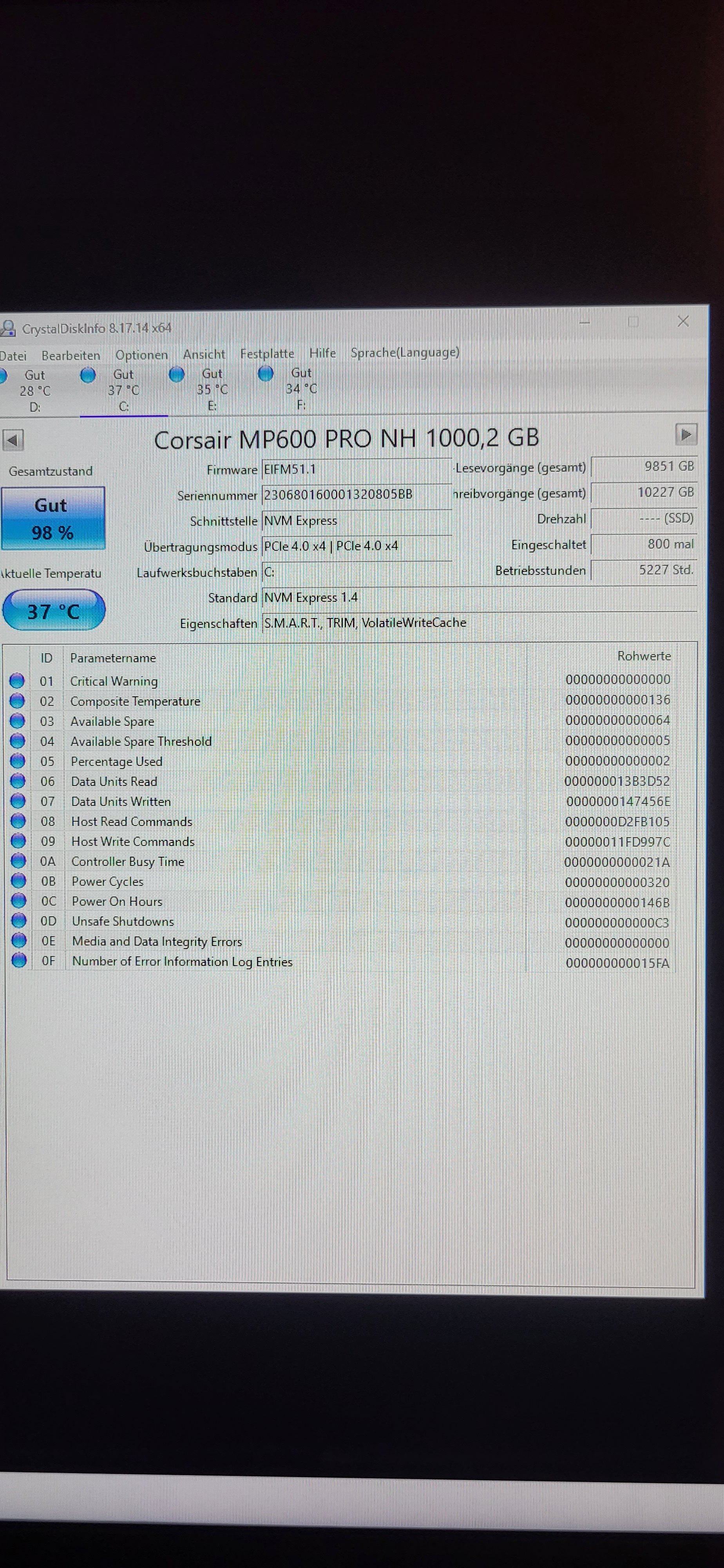

@JumpingCat habe das bios upgedated nachdem das alles anfing,
Hier ist die ssd mit dem betriebssystem:
Schaut gut aus
