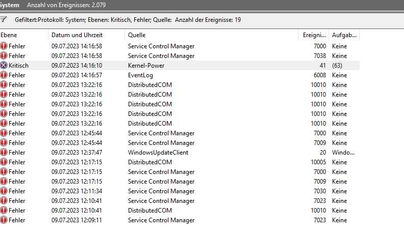

Hi,
ich habe seit einigen Tagen das Problem, das nach einer gewissen Zeit mein Windows 11 abstürzt, also Black Screen und Störgeräusche über das Headset.
Der Monitor meldet dann nur dass er keine Eingabequelle finden konnte
Muss den PC anschließend neustarten um ihn wieder verwenden zu können.
Die Ereignisanzeige sieht wie folgt aus:
Die Kernel-Error Fehlermeldung kommt wahrscheinlich vom Drücken des Neustart Button am Gehäuse.

Einen richtigen Bluescreen bekomme ich nicht, lediglich ein Störgeräusch übers Headset und die Meldung vom Monitor dass keine Quelle erkannt wird
Die Fehlermeldung hat aber mit Windows selber nichts zu tun.
Wenn bei Dir auf irgendeine Weise die Verbindung zwischen Monitor und Quelle (welche?) ausfällt, dann musst Du dort ansetzen.

Es ist eben wieder aufgetreten, Memtest komplett durchlaufen lassen, bis die grüne Schrift "PASS" stand,
BIOS ist ebenfalls auf default, alle Treiber sind laut Drivers Cloud auch aktuell.
Kann ich irgendwelche Logs auslesen, um den Fehler einzuschränken?

Der Bildschirm bleibt schwarz, eine Art Störgeräusch übers Headset, und muss anschließend neustarten, um wieder ein Bild sehen zu können. Beim Blackscreen funktionieren auch keine Tastatureingaben mehr, beim Umschalten von Numlock geht die LED auf der Tastatur ebenfalls nicht mehr an. Ohne Neustart geht also garnichts mehr
