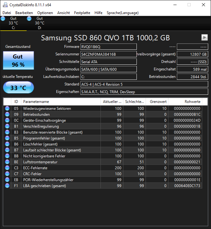

SSD´s kannst du mal mit Crystal Disk Info oder HD Sentinal prüfen und die Werte hier posten

Crystal Disk - SMART auslesen während des spielens...

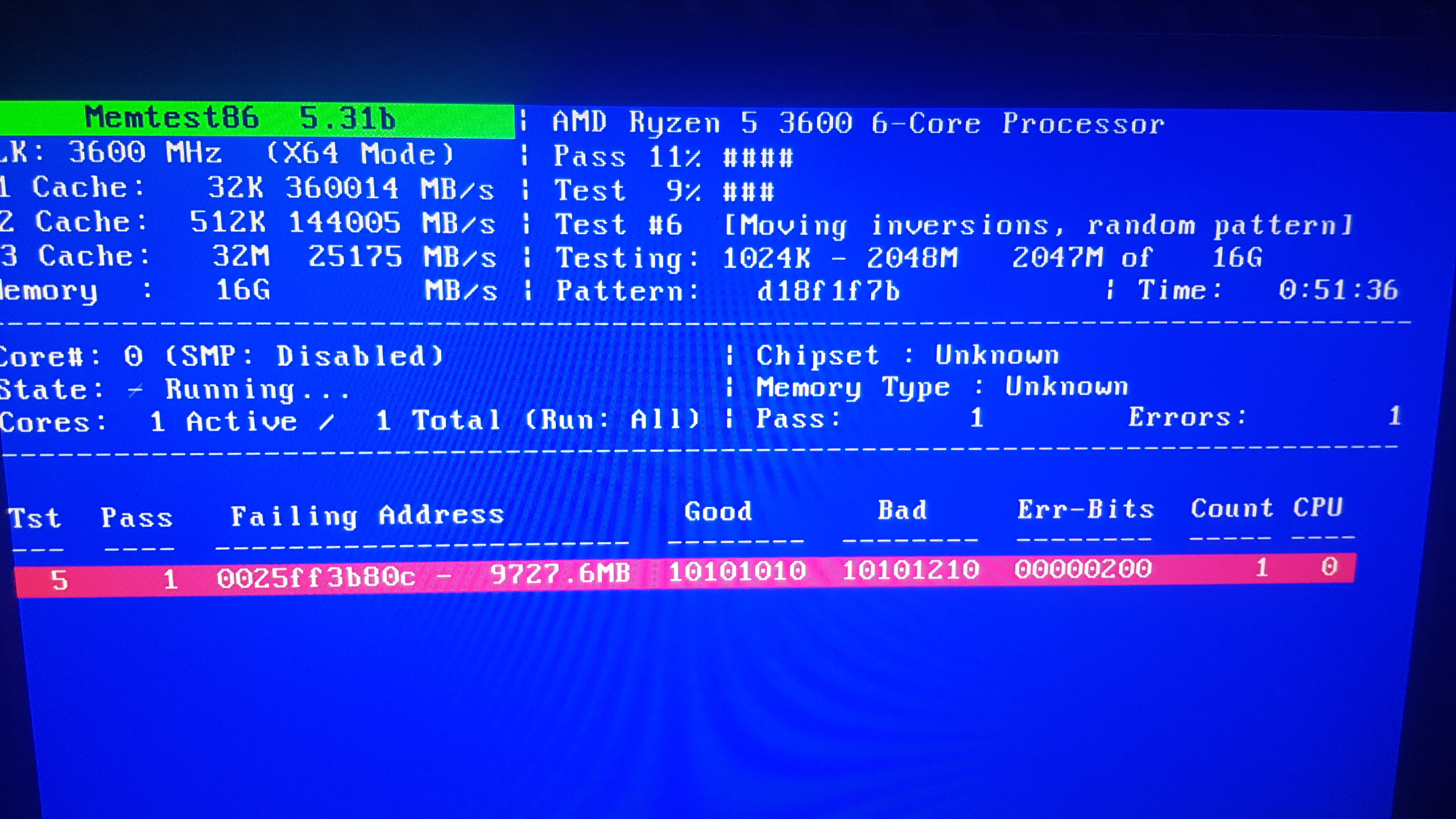

Ich habe eben den Memtest gemacht. War nur ein Durchlauf, aber da kam tatsächlich schon ein Fehler zustande... aber spürt man einen defekten RAM nicht auch bei anderen Dingen und nicht nur beim Spielen?
Ein Kollege meinte, da müsste dann auch ein Bluescreen erscheinen?

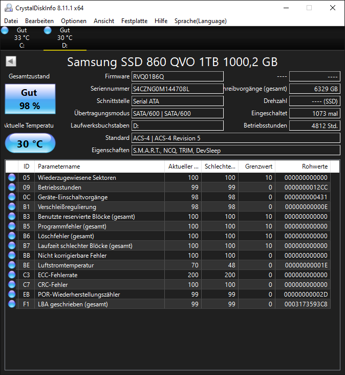

Dann hab ich mir mal Crystal Disk herunter geladen. Ich hänge die beiden Fotos an.
Einen Memtest ohne Fehler gibt es nicht. Allerdings kommt es wie immer im Leben darauf an. Kannst Du den Fehler mal posten ?

Ach so ist das. Ich hab natürlich nur ein schäbiges Handyfoto gemacht. Entschuldigung dafür
Alles gut. Der RAM ist nicht dein Problem.
