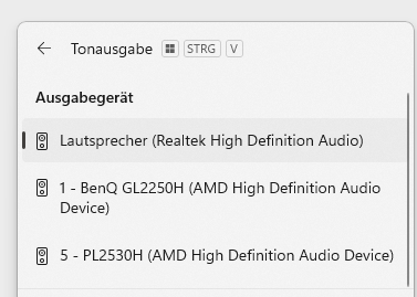

Das bekomme ich bei Windows 11 einfach nicht hin - ich habe zwar Ton über die Bildschirme (Grafikkarte) aber nicht über den vorderen Klinkenanschluss.

bisy schrieb:
Rechtsklick auf den Windows Lautsprecher in der Taskleiste und da halt umschalten
Also ganz so doof bin ich natürlich nicht.
Trotzdem kein Ton!
Trotzdem kein Ton!
