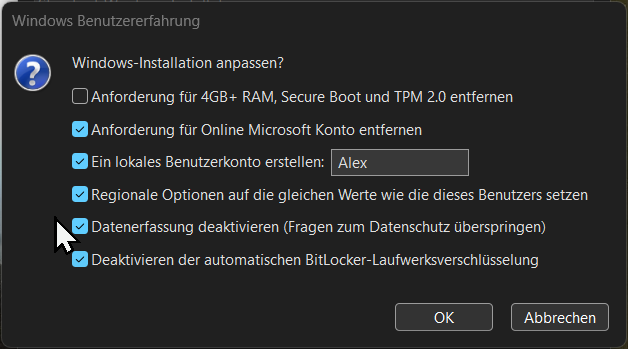

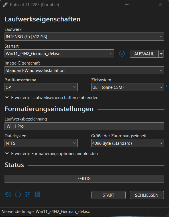

Hallo, habe erst selbst vor 5 Tagen eine Neuinstallation von Windows 11 Pro mit Rufus, vs.4.11 durchgeführt, verlief ohne Probleme. Was man braucht, wenn man die ISO damit lädt, ist selbsterklärend. Füge einmal zwei Bilder dazu ein. Die Anzeige 24H2 bitte ignorieren, habe die 25H2 installiert.
Unter Auswahl, die Windows 11 ISO Datei auswählen, GPT wird automatisch angezeigt.
Die Laufwerksbezeichnung kann man noch ändern, wenn man möchte.
Drückt man den unten auf Start, kommt noch ein Extra Menü. Was ich ausgewählt habe, sieht man ja, meinen Namen habe ich eingegeben, weil Windows daraus gerne mal nur 3-5 Zeichen macht, oft sehr kryptisch.
Vor der Installation noch die Internetverbindung kappen, ohne Treiber und Updatesuche geht sie dann um einiges schneller.
Beste Grüße und gutes Gelingen!
P.S. Laufwerk oben ist dein USB-Stick
