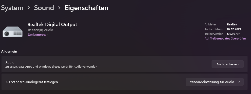

ich hab seit kurzer Zeit Windows 11 auf einem neuen Laptop laufen. Ganz zu Beginn, hat Windows erkannt, wenn man einen Klinkenstecker (zur Audioübertragung an Aktiv-Boxen) eingesteckt hat und hat sofort darauf umgeschaltet.

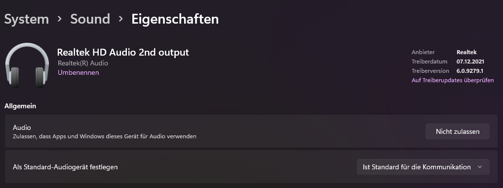

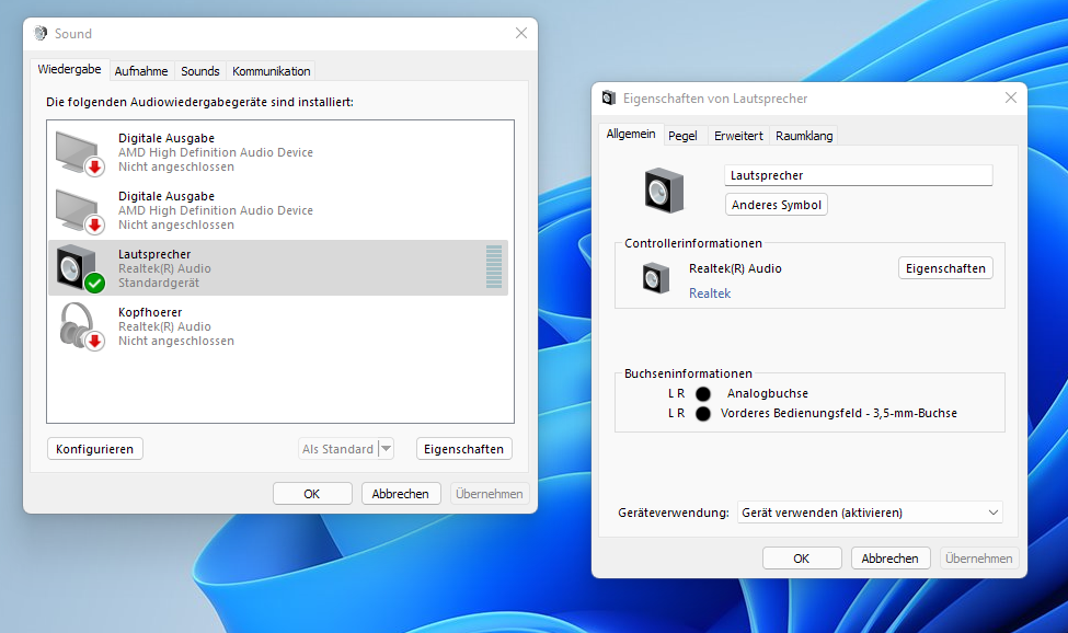

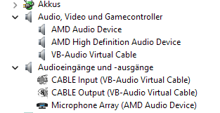

Nun seit einiger Zeit (ich habe nicht erkannt wieso!) ist es so, dass dies nicht mehr der Fall ist. Hier ein paar Screenshots die meine aktuellen Einstellungen zeigen:
Gerätemanager:
Systemeinstellungen - Sound:
Dieses VB-Audio Virtual CABLE ist eine kleine kostenlose Zusatzsoftware, die es einem erlaubt systeminterne Sounds aufzunehmen.
Das Problem welches ich sehe ist, dass Windows irgendwie vergisst, dass auch noch so etwas wie einen "Kopfhörer-Ausgang" gibt, den es ja benutzen sollte, wenn die Klinke am Laptop eingesteckt ist!

Rechts unten neben der Uhr hast du das Audio-Symbol, mach da mal einen Rechtsklick und geh auf Soundeinstellungen. Dann unten auf Weitere Soundeinstellungen und schau ob dort die Klinke (wenn eingesteckt) auftaucht.
Ggf. musst du dir mit einem Rechtsklick die getrennten und deaktivierten Geräte anzeigen lassen.
Ja, das Klinkenkabel steckt gerade definitiv drin.
Es ist ein Logitech 2.1 Boxensystem. X200 oder so. Hat schon ein paar Jähren am Buckel funktioniert aber eigentlich einwandfrei!

Sieht erstmal so aus , als ob der Onboard Sound , gar nicht mehr da ist , könnte auch evtl. Defekt sein. !
Ist das bei dir Realtek , bzw. Was sagen die Treiber ?
Versuch Mal die Treiber neu zu installieren. !
Der AMD High Def Audio ist eigentlich der , der GPU. !

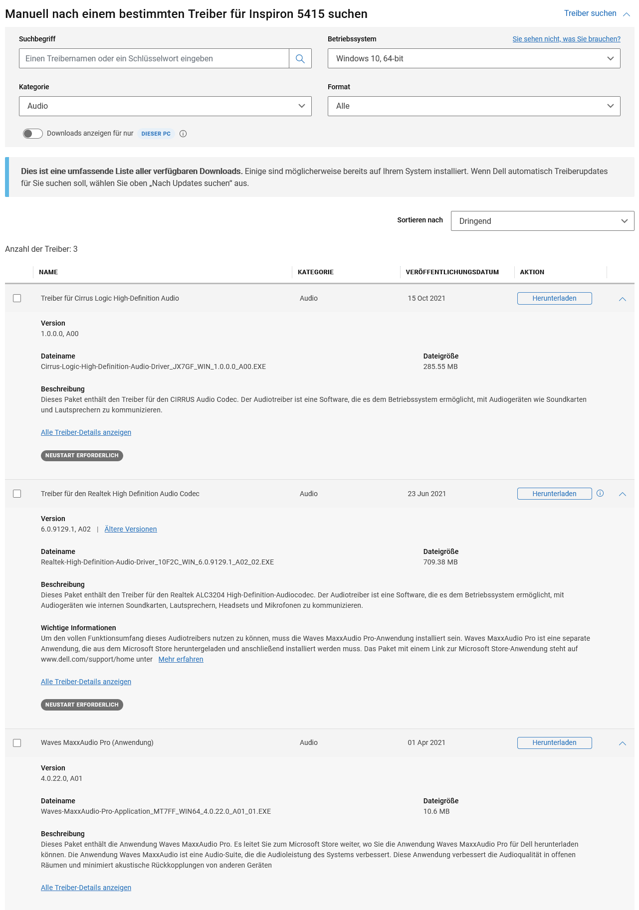

Inspiron 5415 Treiber und Downloads
Treiber für den Realtek High Definition Audio Codec
Wichtige Informationen
Um den vollen Funktionsumfang dieses Audiotreibers nutzen zu können, muss die Waves MaxxAudio Pro-Anwendung installiert sein. Waves MaxxAudio Pro ist eine separate Anwendung, die aus dem Microsoft Store heruntergeladen und anschließend installiert werden muss. Das Paket mit einem Link zur Microsoft Store-Anwendung steht auf www.dell.com/support/home unter „Treiber und Downloads“ in der Kategorie „Audio“ zur Verfügung. Weniger Text anzeigen
Die Einstellungen werden wahrscheinlich über die Anwendung "Waves MaxxAudio Pro" vorgenommen.

Über die Dell-Homepage hab ich jetzt herausgefunden, dass dieser realtek Treiber wohl der richtige für meinen Inspiron 5415 ist. Ich lade ihn gerade herunter.
Das Waves MaxxAudio hab ich ja schon installiert.
Habe jetzt den Treiber nachinstalliert. Nachdem Hochfahren kam Sound aus den Boxen. Ich habe nun den Klinkenstecker kurz rausgezogen und neu eingesteckt und leider hat Windows die Klinke wieder nicht erkannt und Sound über die im Laptop eingebauten Lautspreche ausgegeben...
Das Deinstallieren von diesem Virtual Audio Cable Treiber hat keine Verbesserung gebracht.
Es ist irgendwie so, als ob der Treiber der für Lautsprecher und Kopfhörer zuständig ist, nicht zwischen Lautpsrecher (Laptop) und dem Kopfhörerausgang unterscheiden könnte und deshalb die Klinke abschaltet aber dennoch darauf ausgibt...
Danke für die Links, aber leider klappt das alles nicht.
Das Problem ist nämlich, dass ich die RtkNGUI64.exe nicht habe und die .exe die ich im angegebenen Verzeichnis gefunden habe (Rtkupd64.exe) nach umbenennen auch nicht funktioniert.
