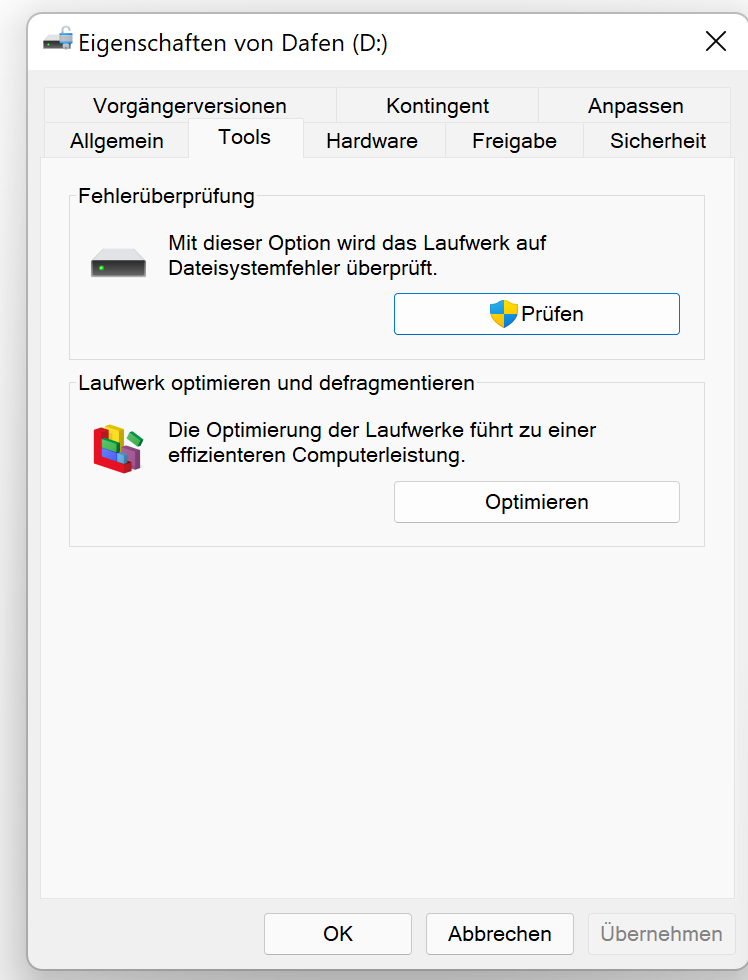

Naja, Windows-Boardmittel können solche einfacheren Prüfungen machen. Rechtsklick auf das Laufwerk und dann Eigenschaften, dort unter Tools:

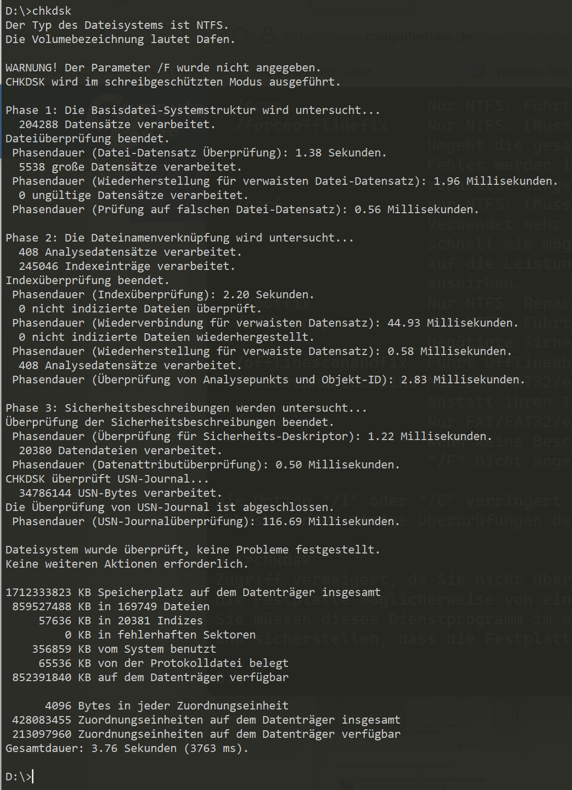

notfalls auch die (administrative!) Kommandozeile nutzen und chkdsk verwenden (Verwendung kann man via Google auch finden). Vorteil an chkdsk ist, dass man als Nutzer mehr Rückmeldung erhält:
Ich habe hier bewusst auf eine mögliche Fehlerkorrektur verzichtet, dazu müsste man dann noch /F angeben z.B. - aber für eine Analyse reicht das auch so erst mal.
Edit: Dank des Aufrufs sehe ich auch endlich mal den Tippfehler... "Dafen" :-) Vorher nie drauf geachtet

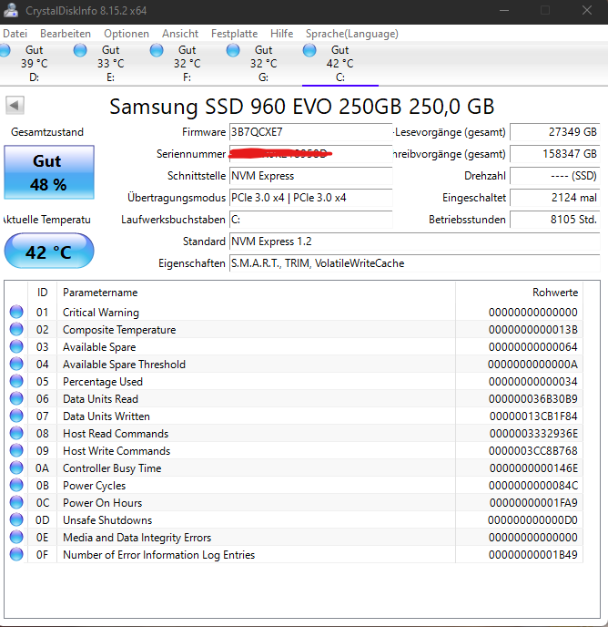

Ist ne NVMe, kann ich nicht viel dazu sagen zu den Parameter und Werten.
Da war aber einiges an Bewegung bereits, was auch "0F" betrifft.
Auf was der sich genau bezieht, weiß ich so jetzt nicht.
Aber 158 TB in 8100 Stunden geschrieben, wow, respekt.)
Aber keine Optimierungen ausführen mit dem Samsung Tool.
Am besten gleich wieder deinstallieren.
Wobei es keine anderen Ergebnisse liefern wird wie CDI.
Sie hatte durchaus Zeiten zum durchatmen ;)

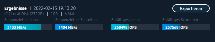

Ich glaub das die Probleme vom Verschleiß sind. Ich werde mir mal eine neue holen und hoffen das die Probleme damit gegessen sind. Es sei denn , es hat noch jemand Tipps.

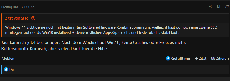

Hier auch mit Grafikabstürzen unter Windows 11.
Stad schrieb:
Ich tippe weiterhin auf Windows 11.
Wären zwei.
Würden Leute Threads erstellen: " Ich hab keine Probleme, Abstürze bei Windows 11 ...,
hätte man jetzt jede Menge zu zitieren,
dass es wohl nicht an Windows 11 liegt.
Naja, Windows 11, dein Sündenbock.
Stad schrieb:
Könnte die SSD sein. Aber glaube, dass die sich dann schon bei der Windows Installation bemerkbar machen würde.
bisher lief w11 echt smooth und richtig geil. Wenn man nicht mehr weiß nach welchen Fehlern man suchen soll muss man auch sowas probieren. Kurz mal w10 drauf und schauen.
