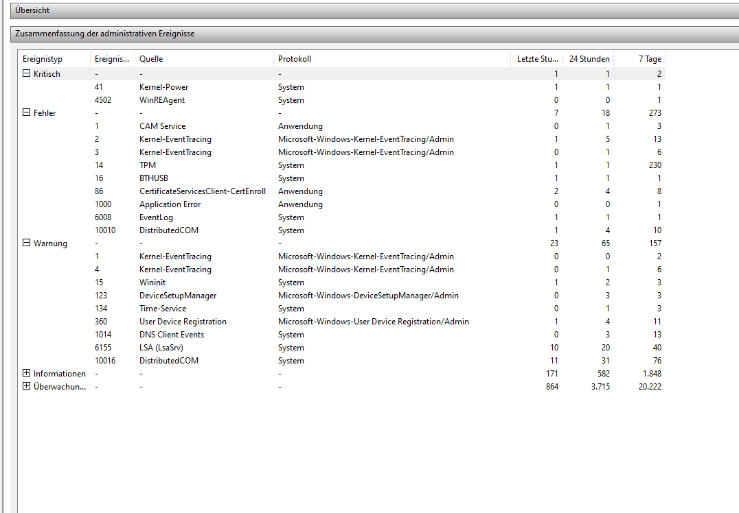

Spuckt denn die Windows Ereignisanzeige irgendwas aus?
Ansonsten würde ich mein Augenmerk erstmal auf RAM und Datenträger lenken. Sind die SMART-Werte okay? Um den RAM zu testen, hab ich vor Jahren mit KARHU gute Erfahrungen gemacht. Systeme, bei denen MEMTEST über längere Zeit fehlerfrei lief, warfen mit KARHU im Sekundenabstand Fehler.
Bedeutet XMP deaktiviert hier dann auch den üblichen RAM-Takt von 2166 Mhz? Ich glaube die 3600 Mhz sind wir einen Ryzen 3000 nicht selbstverständlich.
Reaktionen: Reezn

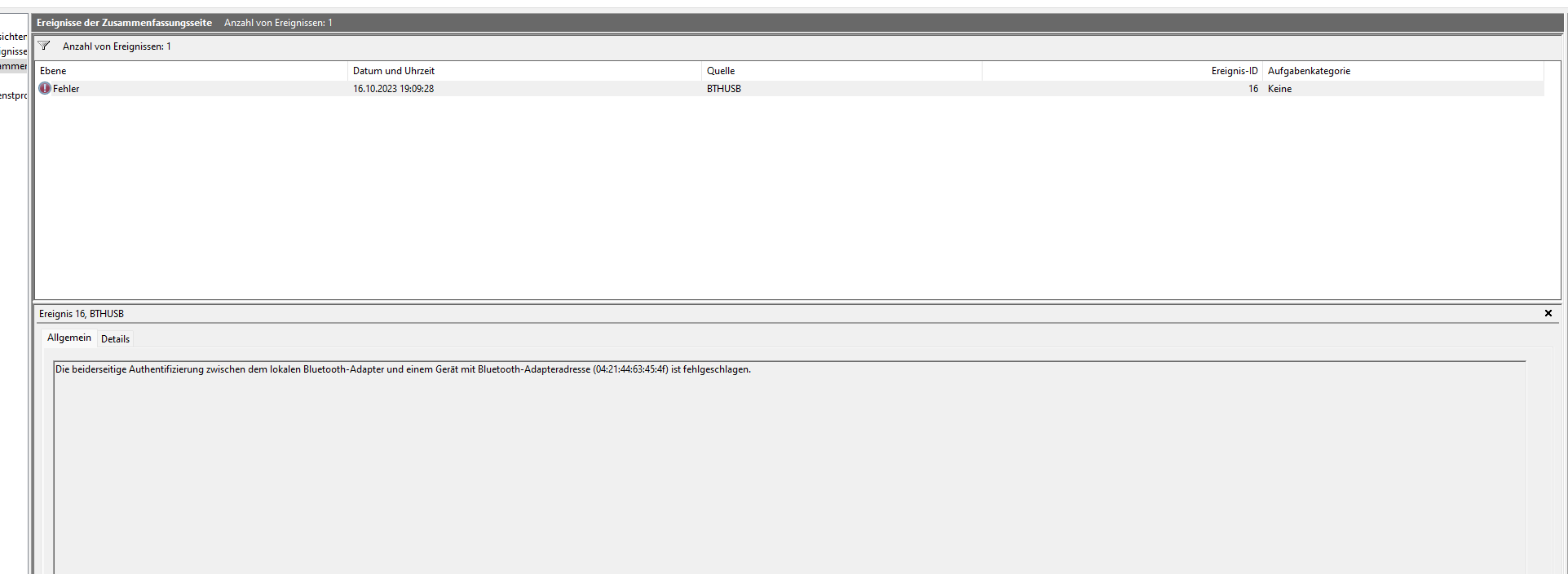

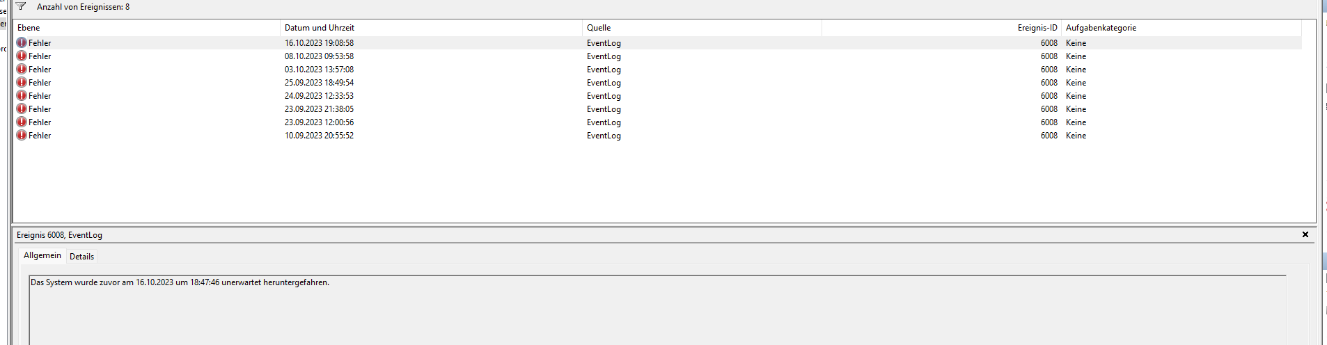

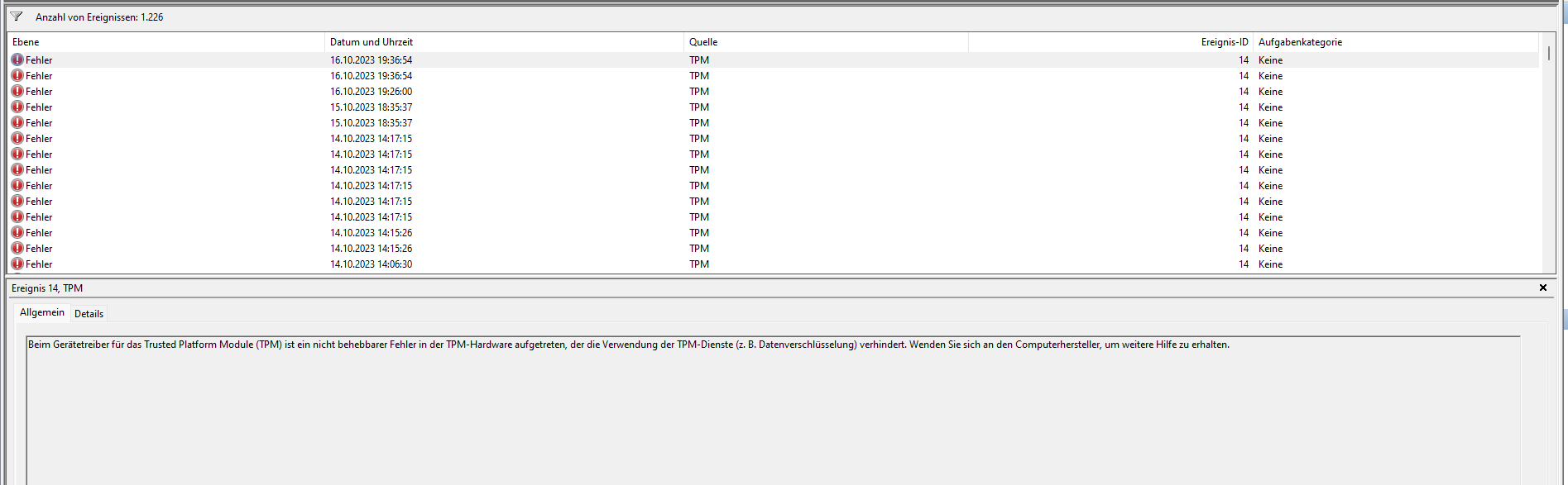

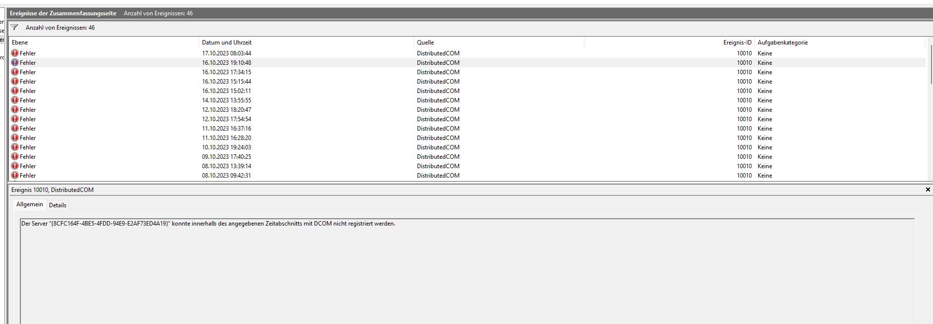

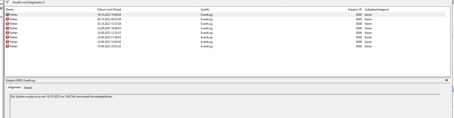

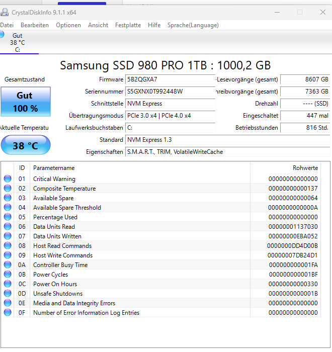

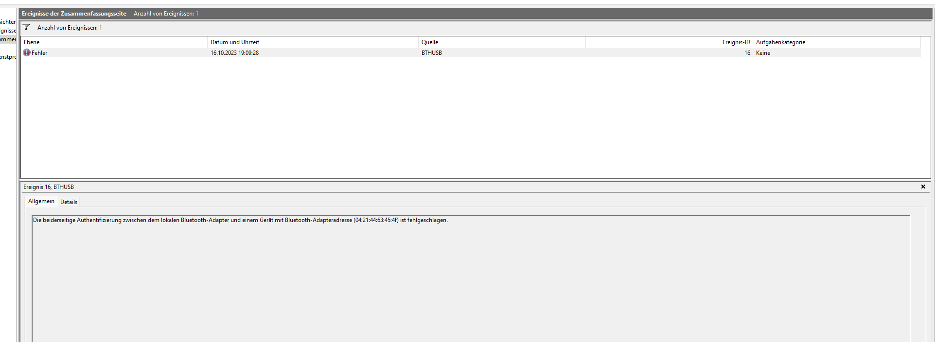

Ereginisanzeige und SMART Werte habe ich mal angehängt.
Karhu lade ich mir dann sonst mal.
Ja genau lief dann auf 2166Mhz. Wie meinst du das mit nicht selbstverständlich? XMP 2.o habe ich sonst immer aktiv gehabt.

Bei RAM Problemen gibt's in der Regel Bluescreens bei defekt sicherlich.
Du hast die Probleme ja wohl auch mit 2166MHz.
3600MHz ist schon ne Hausnummer für Ryzen 5 3600,
glaube nicht dass das stabil laufen würde und du warst auf 3200Mhz mit XMP.
"MemTest86 Free 10.6 Build 3000"
Die NVMe sieht ok aus.
Womöglich hast du hier nur ein Software/Tool/Treiber Problem, oder Memory Leak z.B..

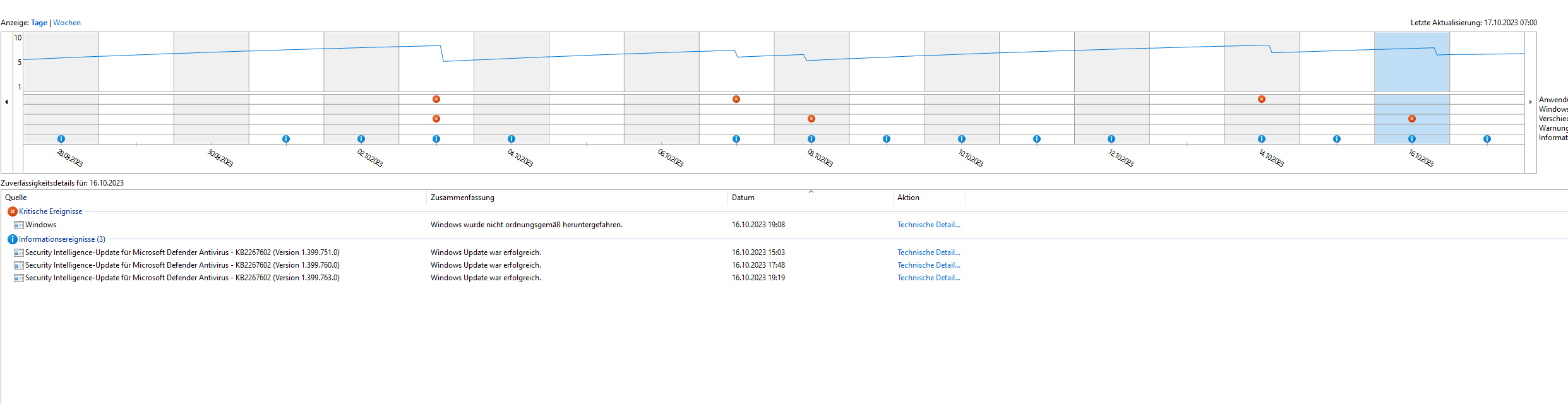

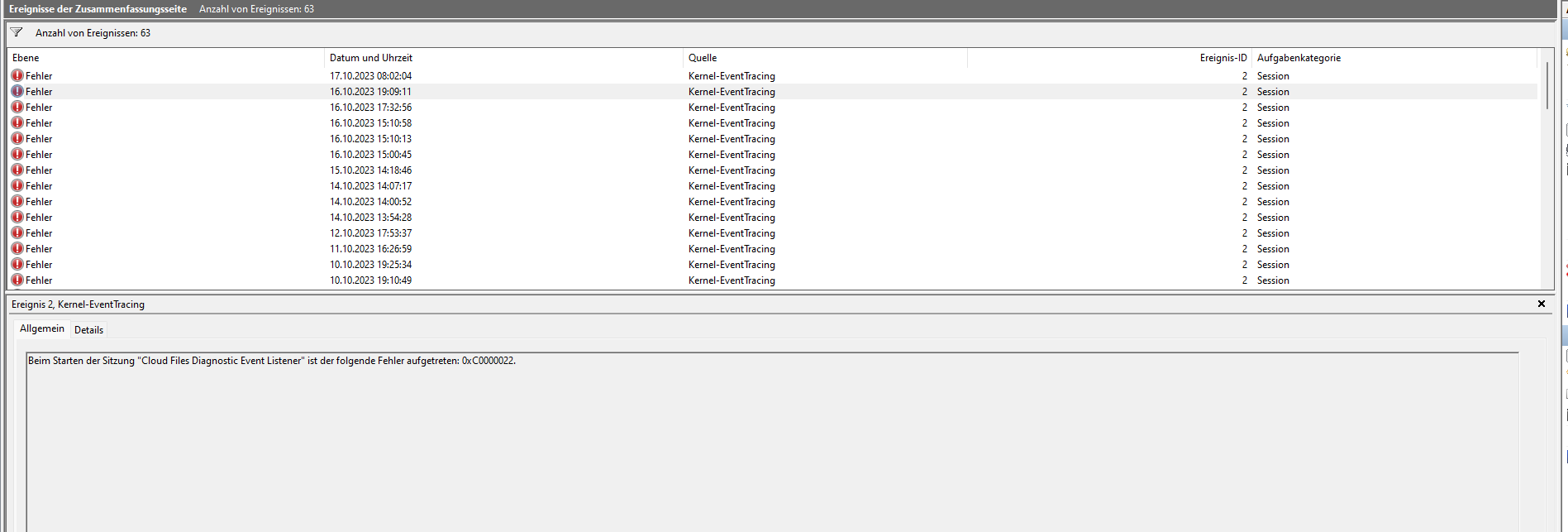

Schau auch mal in den Zuverlässigkeitsverlauf von Windows.
In der Ereignisanzeige wird vieles als Fehler deklariert, was gar keine Fehler sind
und das sammelt sich an.
Darum auch lieber mal in den Zuverlässigkeitsverlauf schauen,
dort werden Hardwarefehler (Treiber) auch genannt.
Reaktionen: Reezn

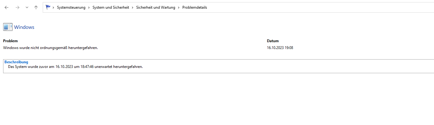

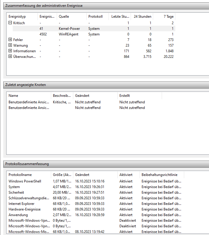

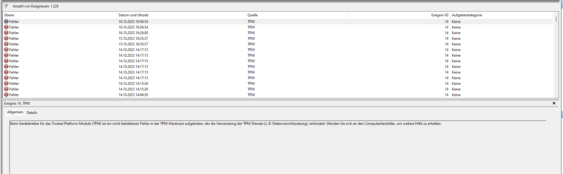

Memtest läuft gerade und die anderen Infos liefere ich nach

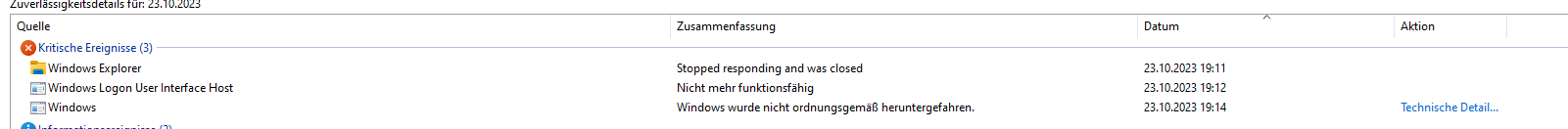

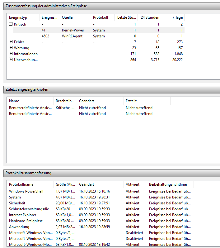

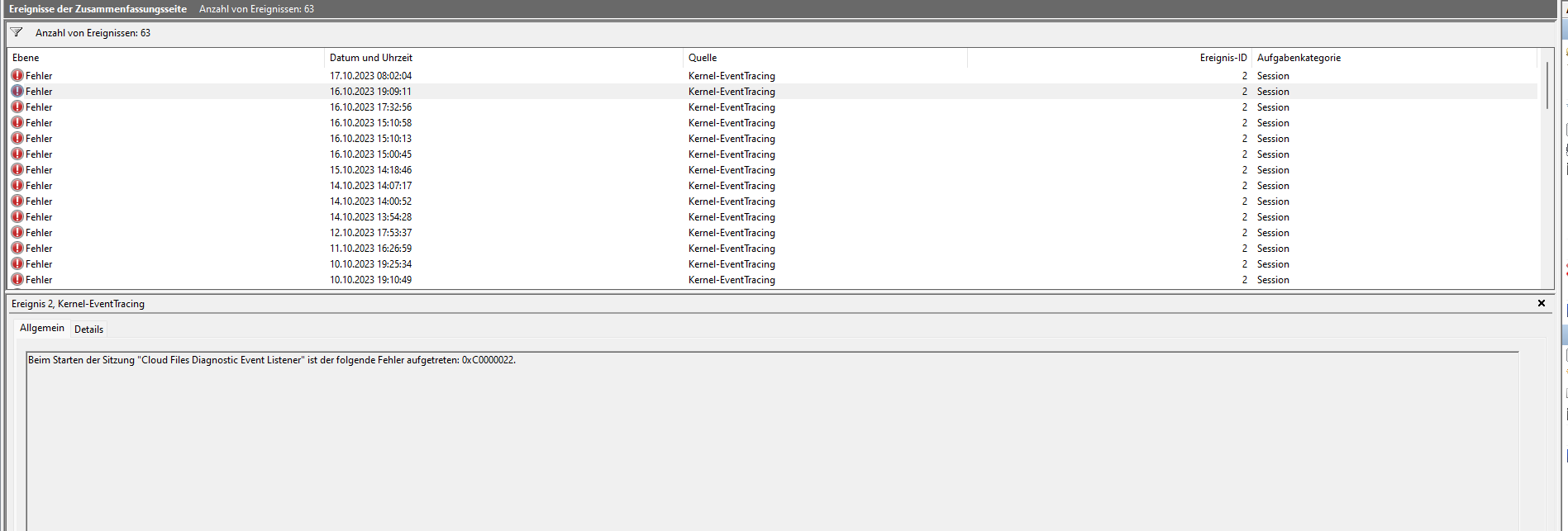

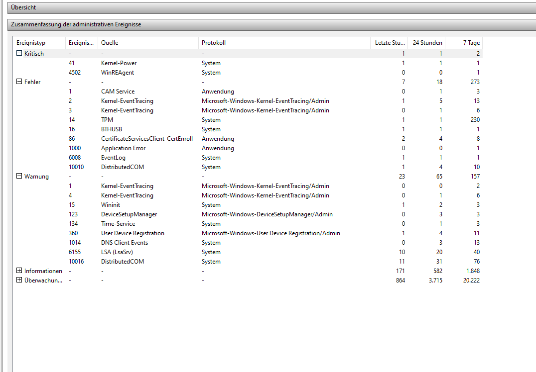

Guten Morgen, also MEMtest habe ich die Nacht durchlaufen lassen, alles ohne Fehler.
Anbei Screenshots von den Infos die ich nachreichen wollte.

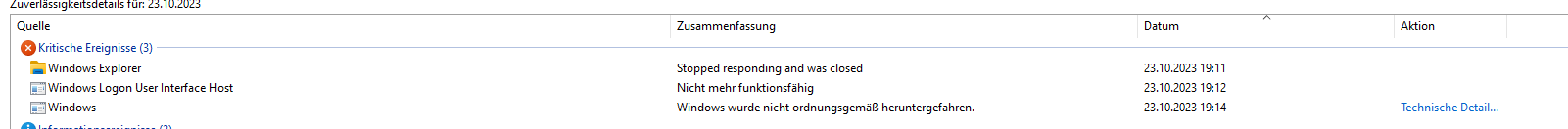

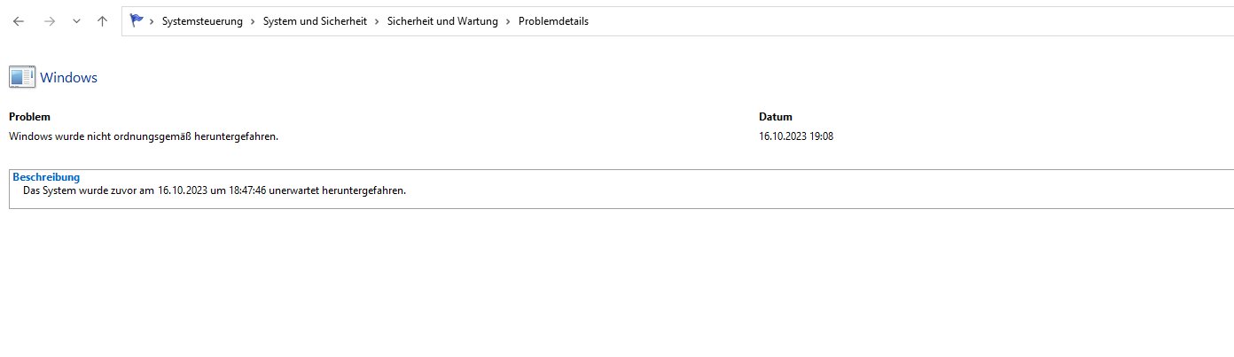

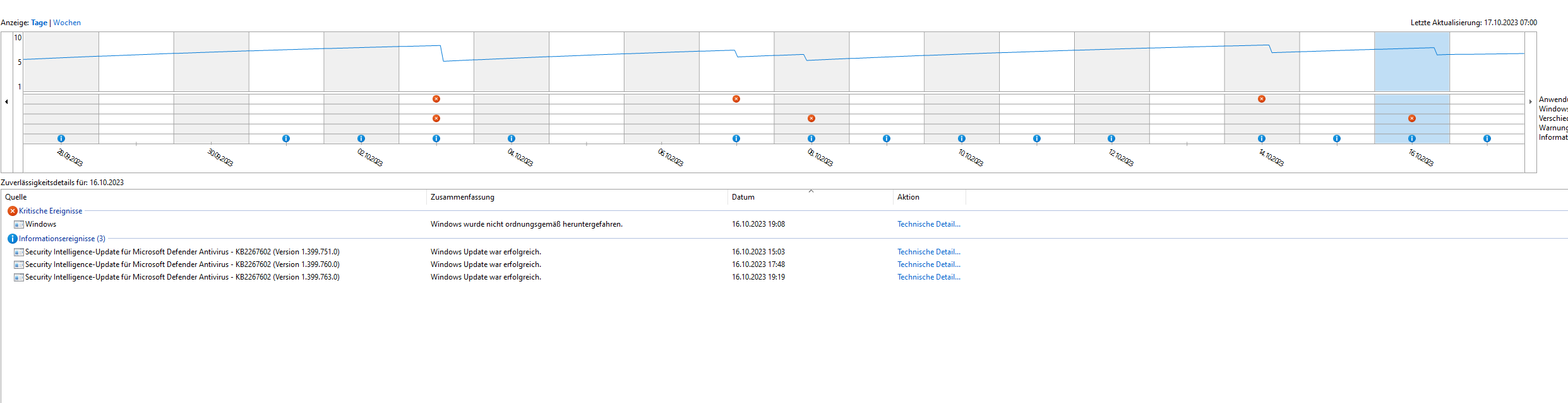

Beim Zuverlässigkeitsverlauf gibt es vor dem Tag Gestern noch mehr rote "X" das sind aber "L-Connect, Windows nicht orndungsgemäß runtergefahren, WindowsPackacgeManagerServer und Windows Explorer"

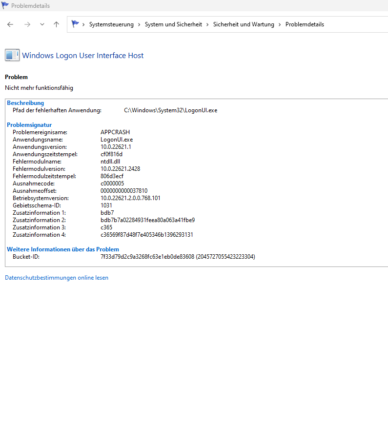

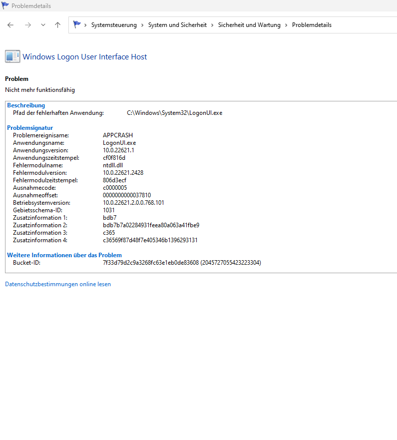

Eben wieder eingefroren als ich Valorant starten wollte und Discord auf den anderen Bildschirm schieben wollte. XMP ist ausgeschaltet. Echt seltsam. Weiß einfach nicht weiter.

Der Fehler 0xC0000005 bedeutet meist: Datei nicht gefunden.
Hast Du mal die Systemdateien prüfen lassen:
Eingabeaufforderung als Administrator - sfc / scannow ?
Ja vorhin erst mal gemacht. Also heute Mittag oder so. Habe das mal gemacht weil ich dachte kann man mal versuchen.
