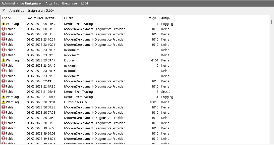

hab mal in der Ereignisanzeige geschaut und es sieht so aus.
Nur sind die Meldungen ohne Inhalt absolut nichts sagend. Wenn dann musst du schon schreiben, was in den Fehlermeldungen drin steht. Vor allem denen die vom Nvidia-Treiber kommen

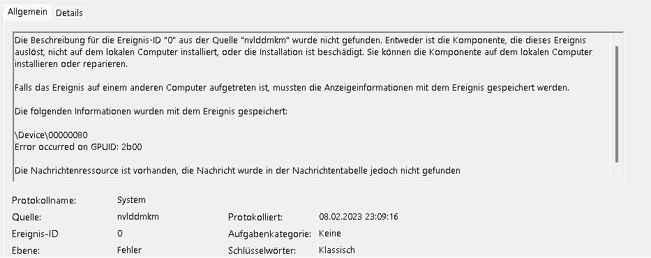

hier die Nvidia Daten
