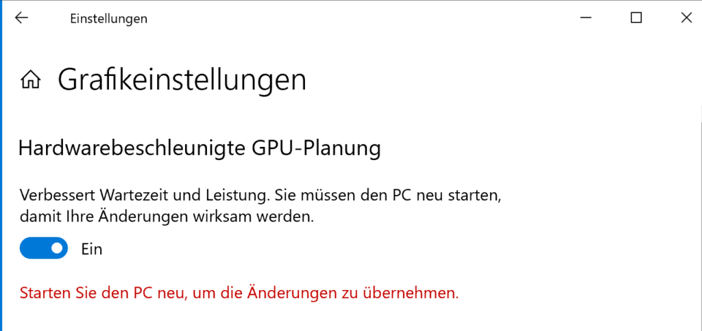

unaufwändig: du könntest nebenbei auch mal testweise "hags" ausmachen. (hardwarebeschleunigte gpu-planung) und dann nochmal testen. gab hin und wieder probleme damit.
und wenn du mit dem memtest86 fertig bist und er keine fehler wirft wäre ein weiterer ansatz einen älteren (!) treiber zu versuchen. davor auch mit ddu alles säubern. vielleicht sowas wie den 536.99 (wenn ich jetzt deinem post richtig entnehme, dass du auf 537.34 bist)
Habe ich soeben deaktiviert. Danke dir. DDU und anderen Treiber werde ich noch versuchen. Wenn das alles nichts hilft dann wird es wohl Netzteil oder Graka sein.

Das war tatsächlich das Problem! Was ein kleiner Regler für eine Auswirkung haben kann. Die letzten Tage gab es keinen einzigen Absturz mehr. Tausend dank!

Interessant, weißt du, was diese Einstellung denn genau bewirkt oder verändert?
Reaktionen: Redundanz
ja, es bewirkt den crash deines rechners... spaß beiseite... :p
also wenn du ein hochtheoretische und exakte erklärung suchst, dann google nach "hardware accelerated gpu scheduler".
es wird eben bei aktiviertem "hags" statt einem reinen software-scheduler ein hardwareunterstützter scheduler verwendet um, grob gesagt, zu sortieren wie die pipeline deiner gpu befüllt wird.
und wie bei ein paar dieser "neumodischen kramfeatures", die zwar ein paar fps mehr bringem aber eben auch nicht wirklich ausgereift zu sein scheinen, kommt es zu bugs/problemen.
sprich, wenns ohne abstürze läuft, erfreue man sich über einen kleinen performance boost, andernfalls: abschalten!
