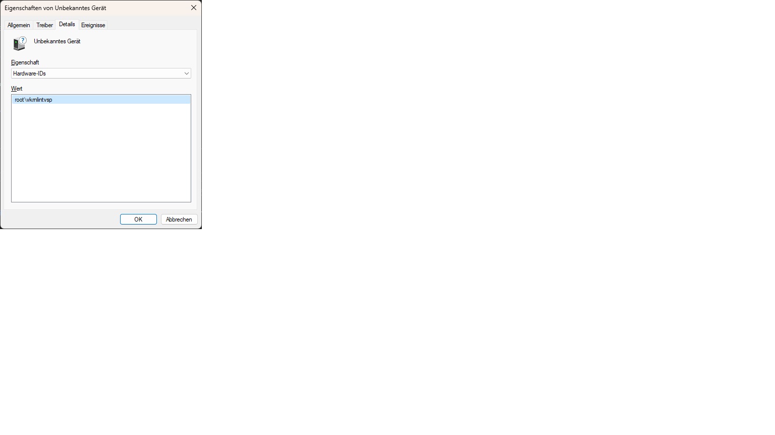

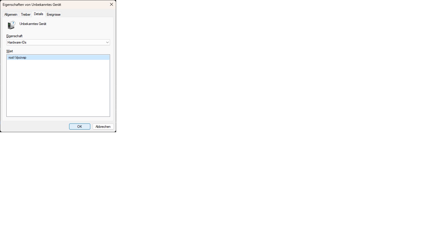

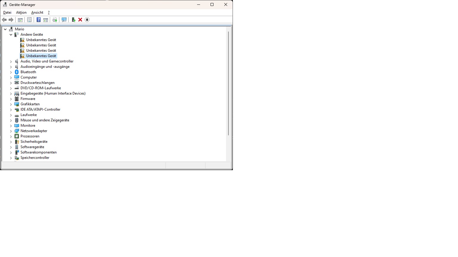

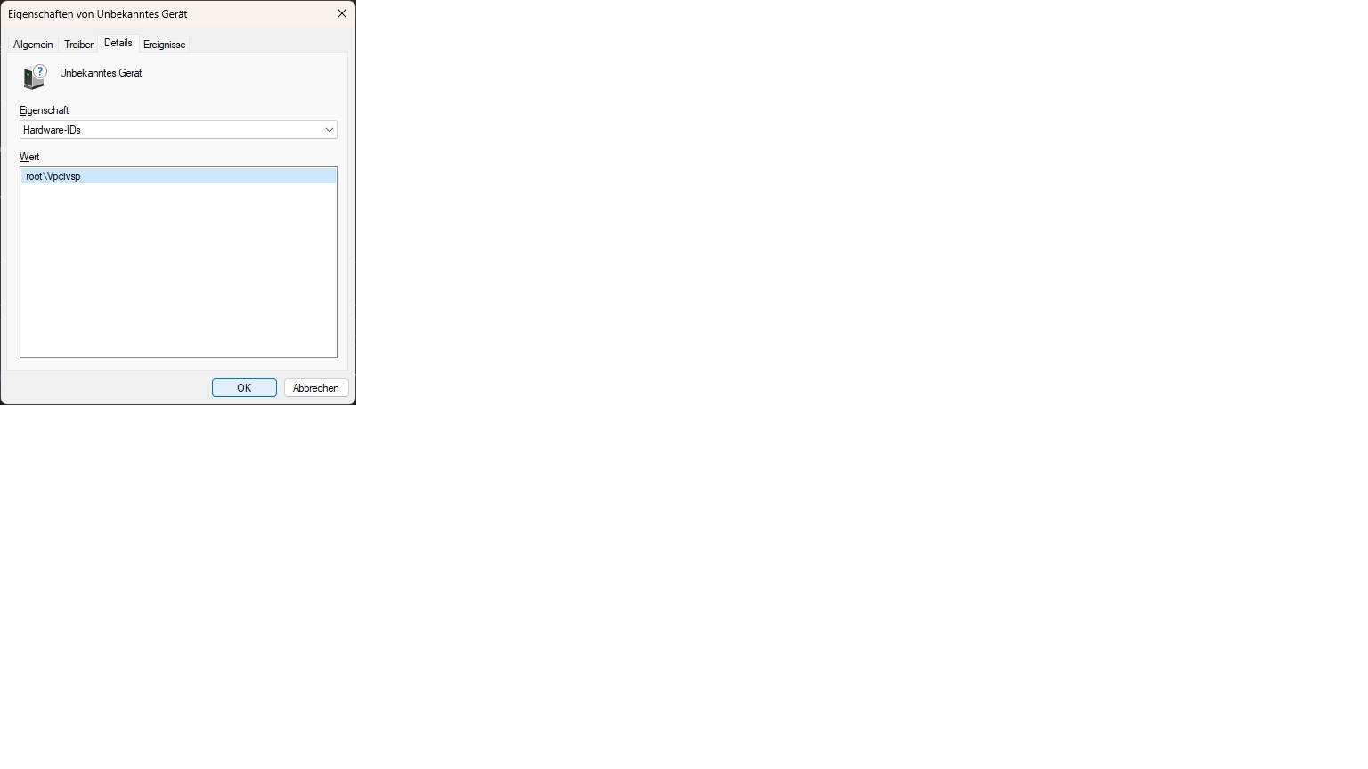

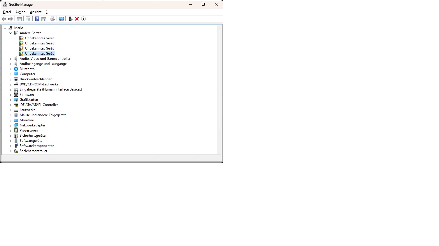

...Seit dem letzen Windows 11 Update, habe ich im Geräte Manager plötzlich 4 Unbekannte Geräte.
...Bis jetzt noch nichts. Wenn es keine Lösung geben sollte, werde ich Win 11 neu installieren. Möchte ich aber erst mal vermeiden.
Unter Windows Update, dort unter "optionale Updates (Treiber)" schauen und installieren lassen was da ist.
Giggity schrieb:
Man kann über die Hardware ID herausfinden was das für Geräte sind
zumindest danach suchen
1+2 gehören zu HyperV, die anderen sind mir nicht näher bekannte (virtuelle) WinTreiber
Ich schau da immer erstmal nach evt. Treiberupdates oder lösch die einfach und lass mich überraschen was dann passiert.
Gibt aber bestimmt auch "elegantere" Lösungen
Ja, das ist irgendein virtueller Kram bzw Geräte.
Hypervisor deaktivieren im BIOS?

So, problem gelöst.
Windows 11 hat das KB5020044 Update wahrscheinlich fehlerhaft geladen.
Bin dann wieder zurück vor dem Update und hab es dann nochmal über die Update Funktion geladen, jetzt passt wieder alles.
Ist halt Windows 11.
