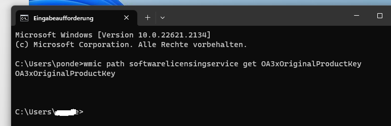

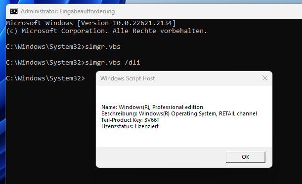

Weder mit Wmic path.... noch mit SLMGR /dli wird bei einem Windows Retailkey beim auslesen angezeigt.
Oder welchen SLMGR Befehl /?hast du eingegeben?

(da werden nur die letzten 5 zeichen angezeigt).
Ja, das ist korrekt, siehe Bild 2 in #17
