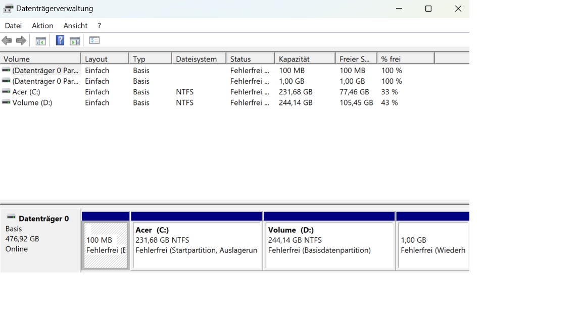

Sind die 2 Partitionen immer noch? Zeige mal einen Screenshot der Datenträgerverwaltung.xmade schrieb:Also ich habe auf der Platte 2 Partitionen..

Die Partitionierung sieht gut aus.

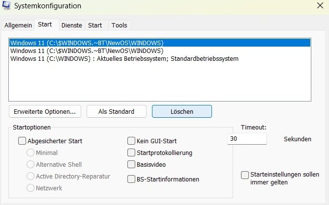

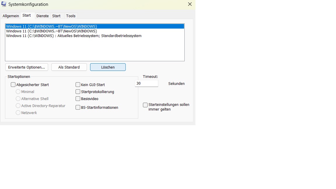

Du kannst die beiden BCD-Einträge $Windows.~BT\NewOS löschen
Im Anschluss den kompletten C:\ $Windows.~BT\ Ordner löschen
Danach einen "Clean Boot" indem du alle NON-WINDOWS Dienste deaktivierst.
Reiter "Dienste" Alle MS Dienste ausblenden und den Rest deaktivierst

Das habe ich schon gemacht.Schildkröte09 schrieb:@xmade: Lösche erst mal die beiden Installationsversuche in der Systemkonfiguration > Start. Sonst starten der PC immer wieder neu ins Setup.
