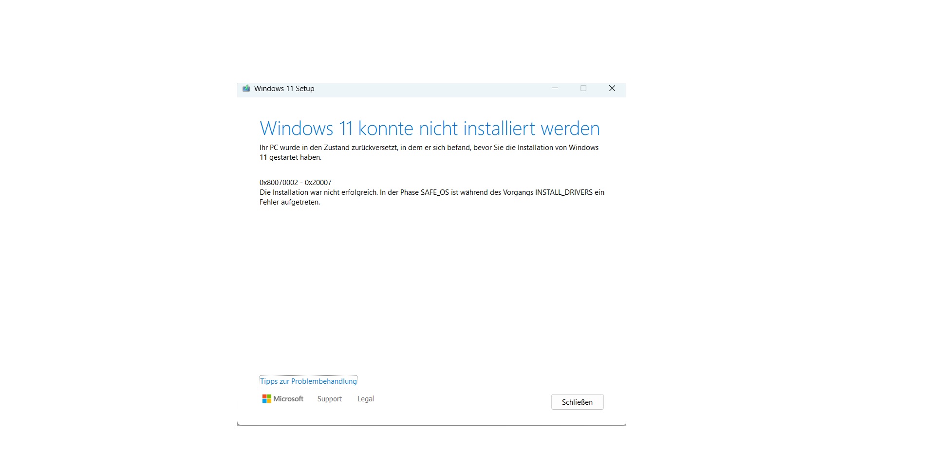

Hallo, Fehler wie o.s. lässt sich das Update nicht installieren. Nach dem Installationsprozess kommt die Meldung "Auf den Computer vorgenommene Änderungen werden rückgängig gemacht." Auch wenn ich die Installation per ISO Image durchführe kommt die Meldung. Was gibt es jetzt für Möglichkeiten?
Windows 11 Home Update 24h2 lässt sich nicht installieren.

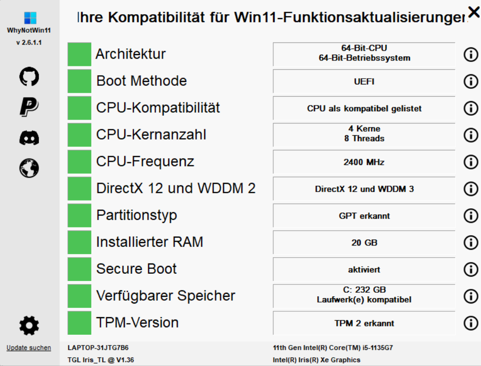

Den PC mal mit WhyNotWin11 prüfen, und den Screenshot hier zeigen.
Hardware ist ein Laptop Acer A555. Windows Version ist nach dem ich auf Anraten die letzten Updates deinstalliert habe: 22H Build 22621.4602. Probiert habe ich die Problembehandlung, letzte Updates deinstalliert, Sfc scannow, alles ohne Erfolg.

Und was hat der Acer A555 für Hardware?

Das sieht Gut aus. Aber warte mal ab, um 19 Uhr ist Patchday, vielleicht geht es danach oder Morgen.

Er scheint einen i5-1135G7 zu haben, also einen i5 der 11. i-Generation. Der ist Windows 11 tauglich.mcbloch schrieb:Deine CPU ist zu alt und hat kein SSE 4.2

Unsinn. Laut Screenshot ist es ein i5-1135G7. Der ist natürlich Windows 11 kompatibel.mcbloch schrieb:Deine CPU ist zu alt und hat kein SSE 4.2

@EDV-Leiter Der Screen wurde erst nach meinem Post nachgereicht.

@mcbloch : Kann passieren. Hab nicht erkannt daß das nachgereicht wurde
