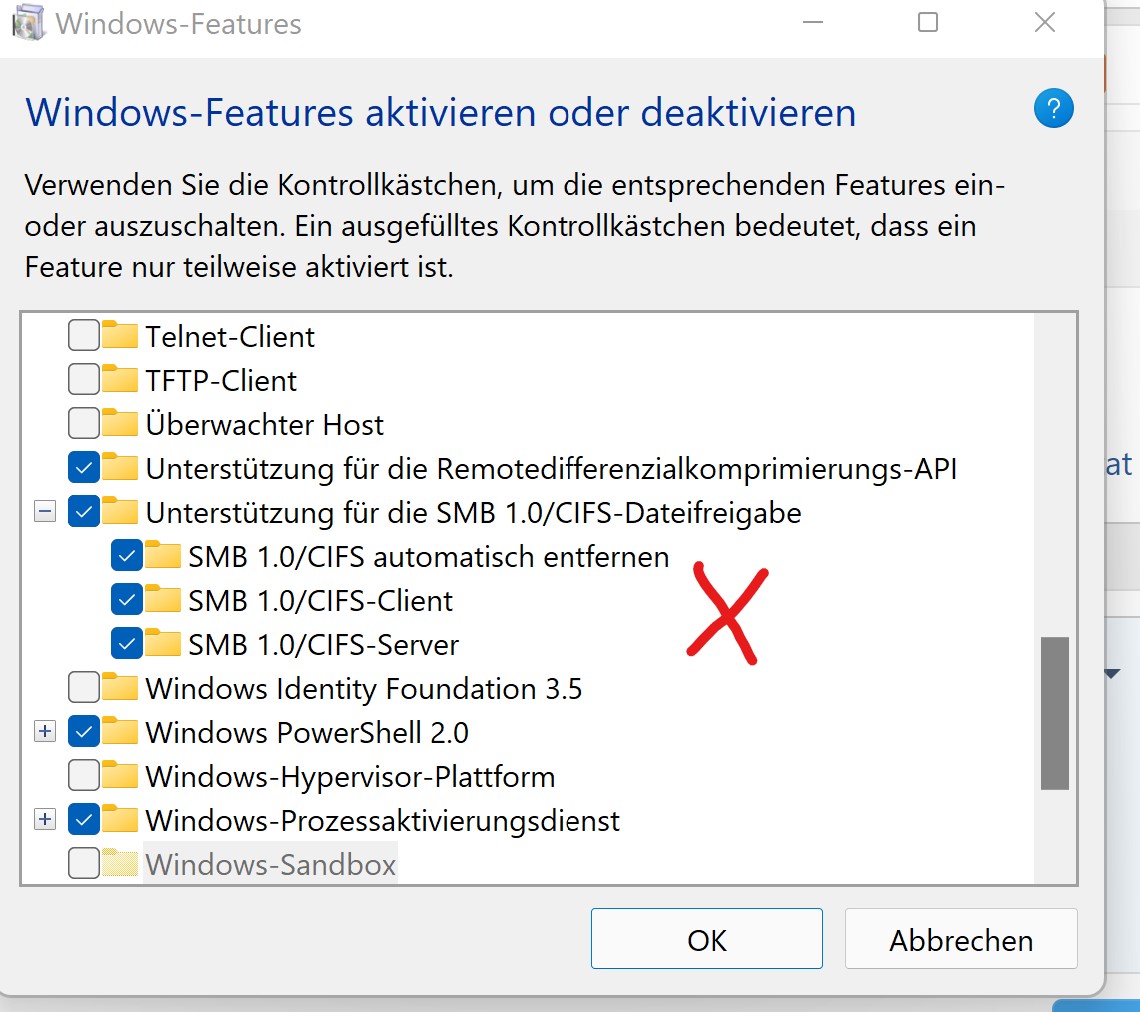

Mir fällt gerade ein, ich habe immer Probleme mir dem finden der NAS wenn SMB1 nicht aktiv ist,
Dieses Feature muss nachträglich installiert werden
@Ja_Ge ich meinte den Hinweis von Rosi...
@ThoZim ich hab jetzt mal alle drei Häkchen gesetzt, bei mir war nur 1 davon aktiv. Mal testen.
Hinweis: SMB1 ist schon ziemlich veraltet und unsicher. Dessen sollte man sich bewusst sein. Im Heimnetz aber (vermutlich) kein Problem.
Hat jetzt auch keine Lösung gebracht. Habe den PC eben gestartet und der Explorer versucht jetzt schon seit gut 5 Min eine Verbindung herzustellen.

Ich habe jetzt genau diese drei Häkchen entfernt - seit dem scheinen alle Laufwerk direkt nach dem PC Start (oder Neustart) verfügbar. Keine Wartezeiten.
Ich beobachte das jetzt seit gestern und aktuell habe ich den Eindruck, das war des Rätsels Lösung.
