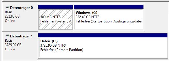

Bis jetzt habe ich keinen Hinweis gefunden, was das Problem auslöst. Das einzige, was mir seltsam vorkommt, ist die Partitionierung der SSD, auf der Win 10 installiert ist:
Passt das so?

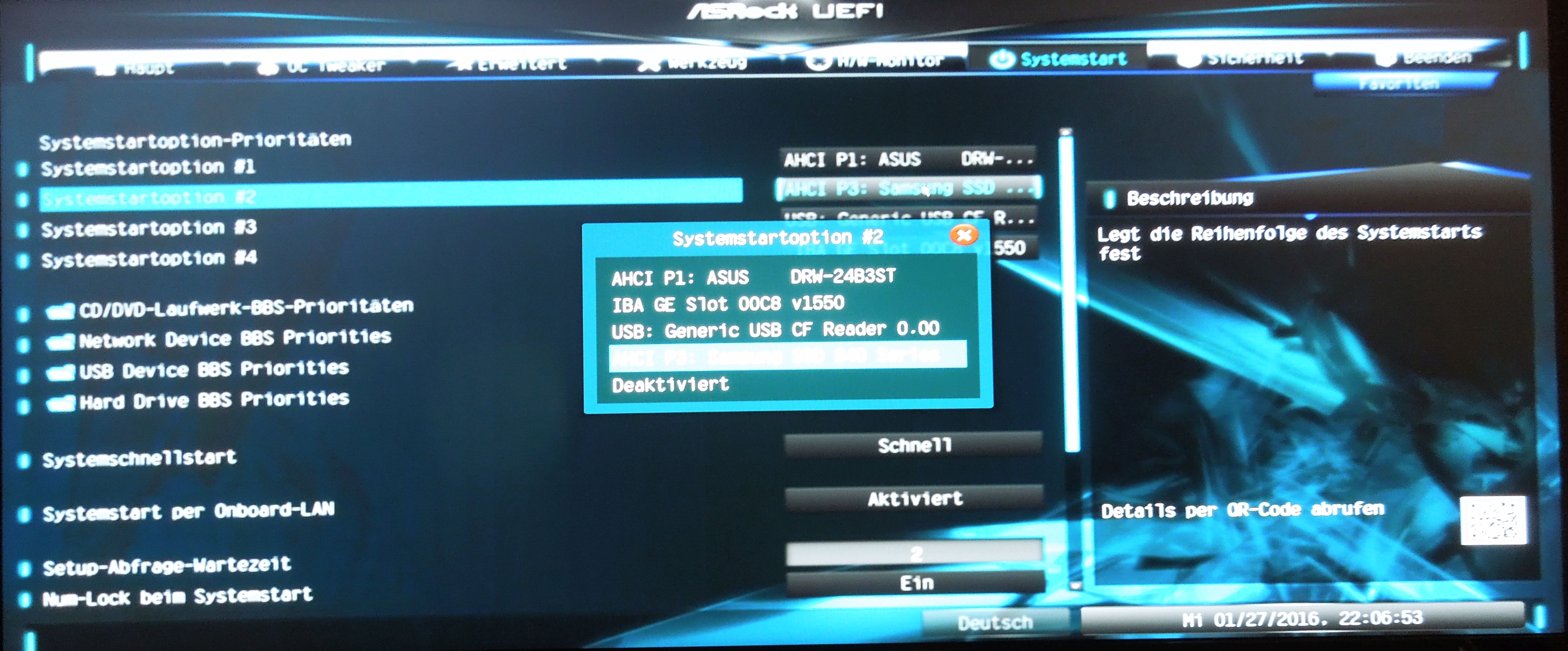

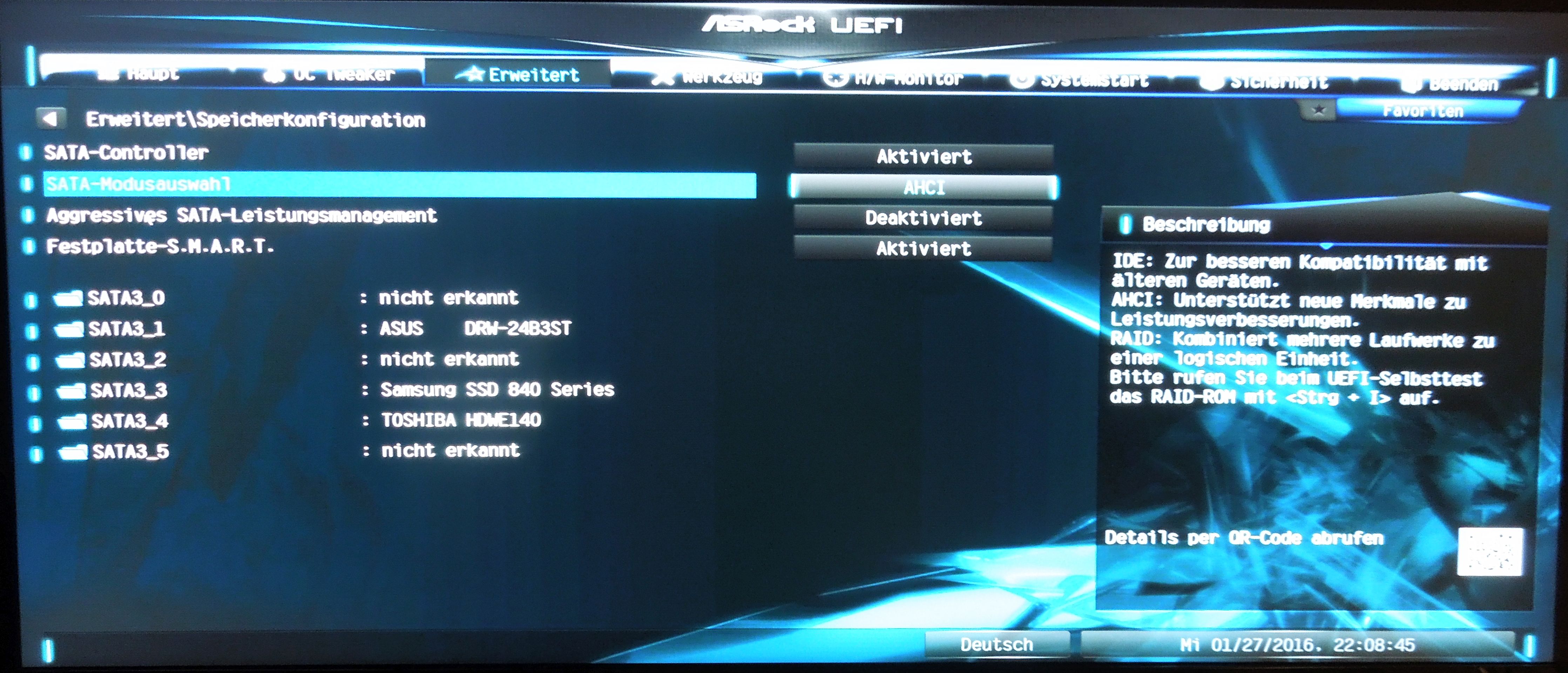

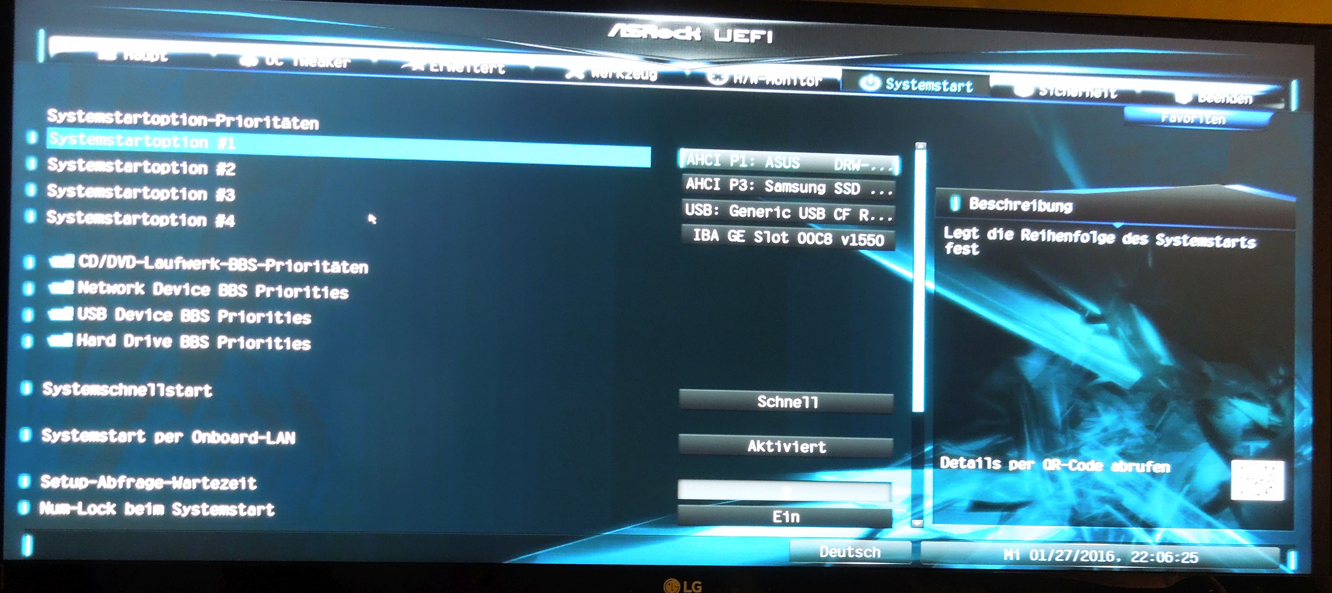

Anbei noch ein paar Bilder von der Bios Einstellung. Ist das soweit i.O.?
- SSD an SATA3_0 hängen.
- Schnellstart deaktivieren (kannst du eh nicht nutzen da du im Bios/Legacy-Modus installiert hast)
- Nach Bios-Update für dein Board suchen.

Probiere mal aus was Darlis vorschlägt. Immer noch sollte man die Hauptplatte an den logisch ersten Port hängen.

Ansonsten sollte man na klar bei einem neuen Board mit Uefi auch im Uefi Modus installieren.
Ja, ich habe auch festgestellt, dass ich wohl im falschen Modus installiert habe.
