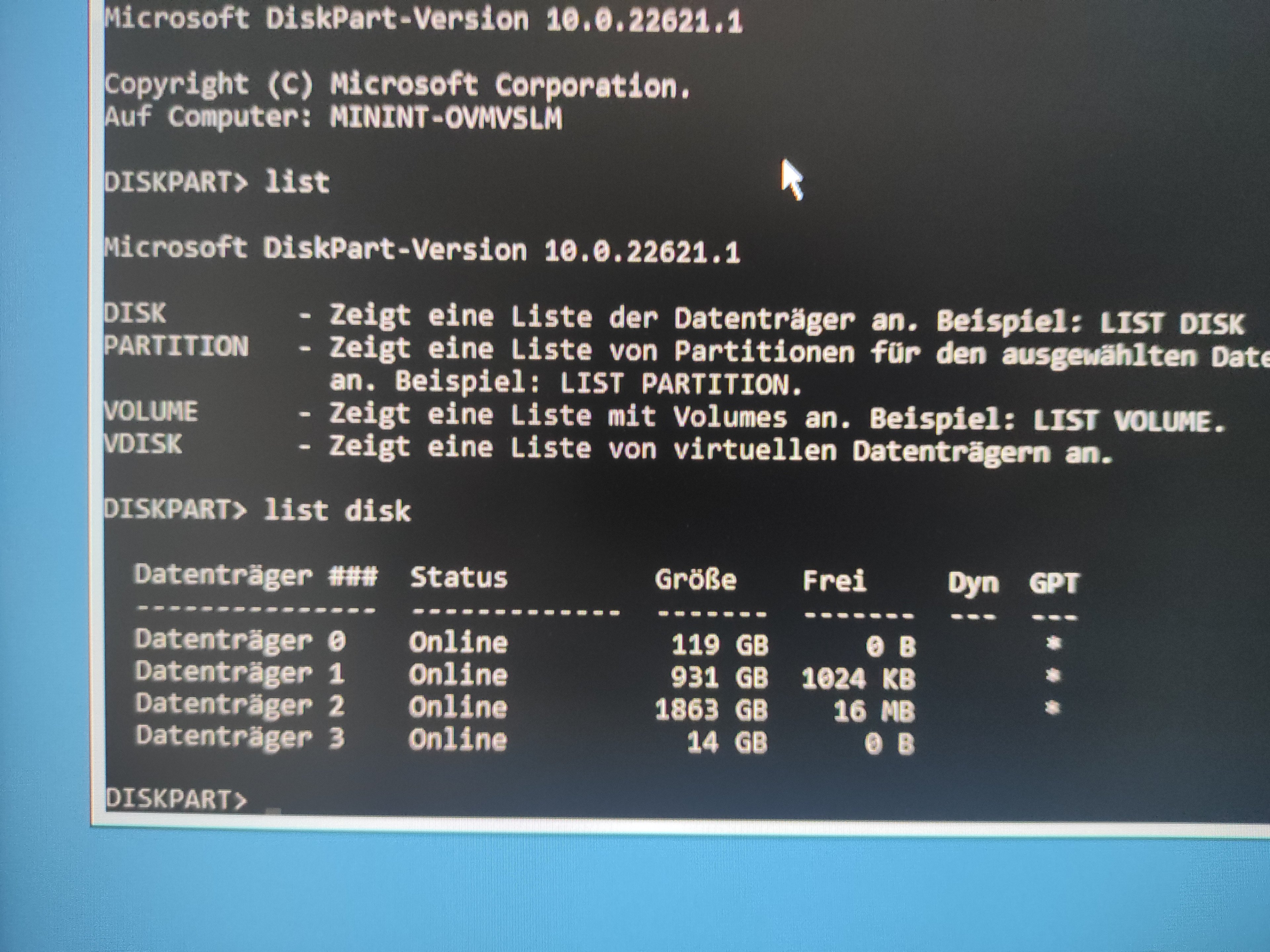

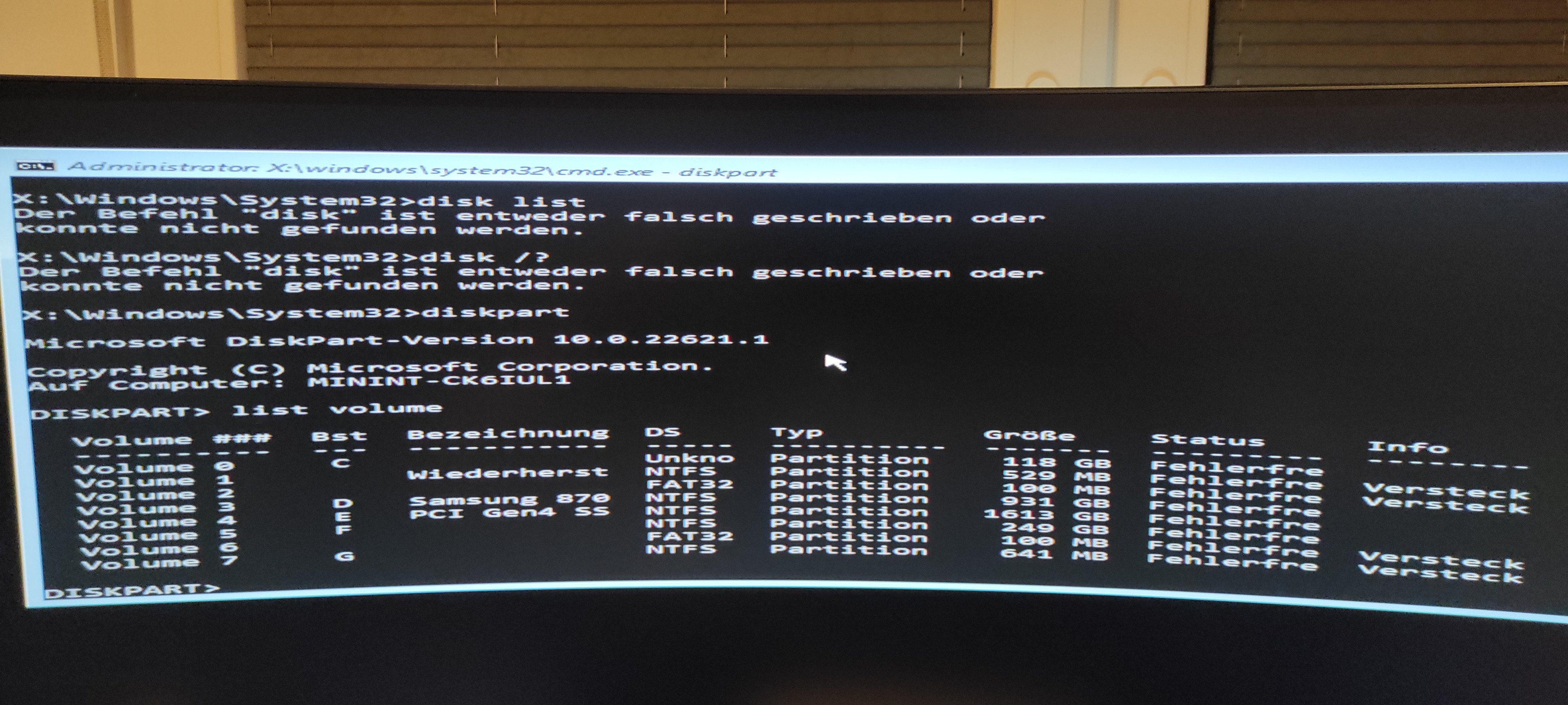

Wird das mit DISKPART > list disk als GPT angezeigt?

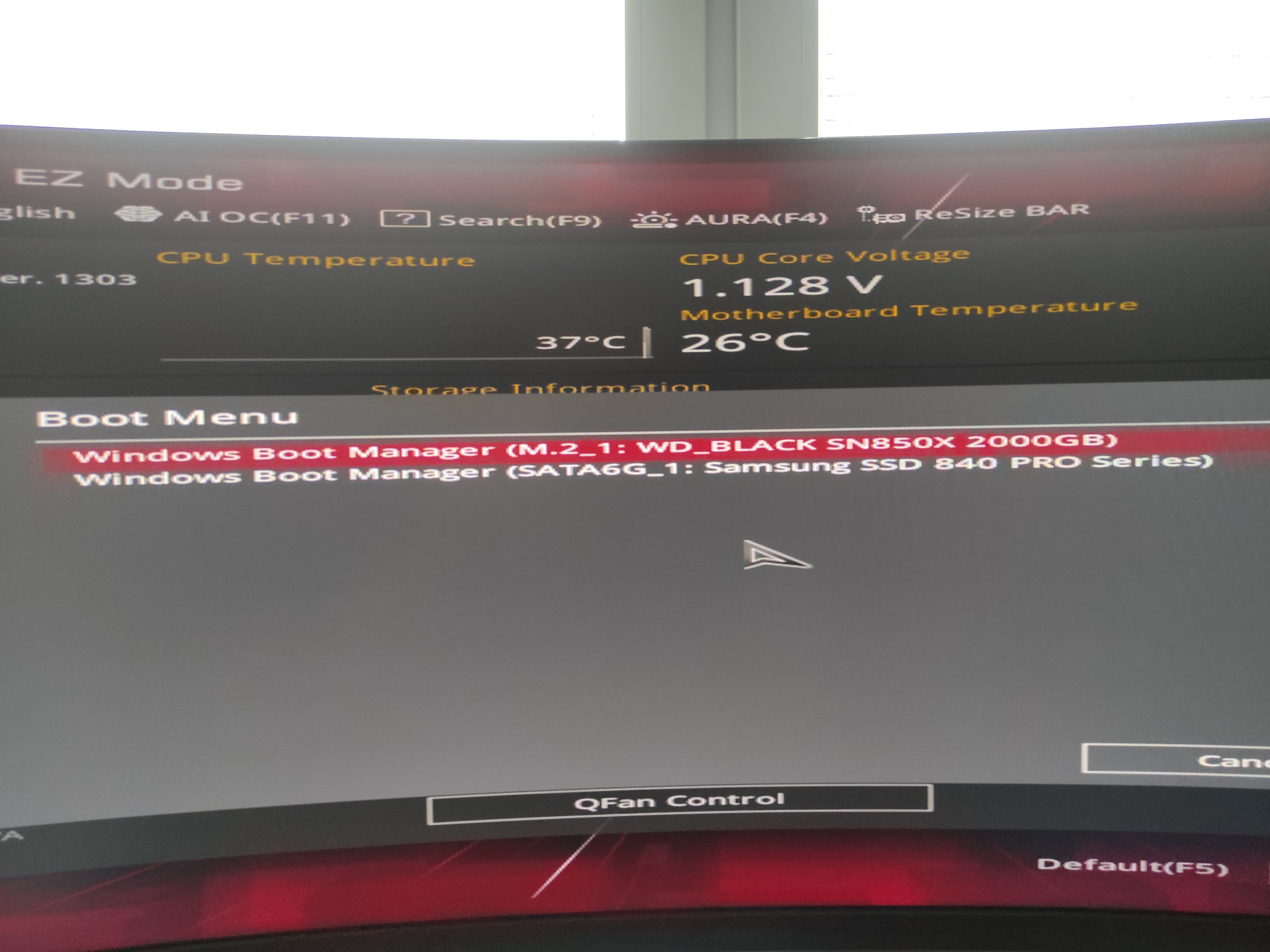

Das Mittel zur Problemlösung ist hier mal wieder das BIOS bzw. UEFI. Die genannte Partition ist DA und wird bei Dirkpart als Laufwerk F angezeigt (249GB), also muss dieses "nur" im Boot-Menü IM UEFI angewählt werden, schon startet die Schose wieder normal.

Ja alle Datenträger sind GPT.
Hier wird zwar die Festplatte aufgeführt aber wenn ich ins Windows lade ist es aus irgendeinem Grund die neue Windows installation die ich auf der 1tb SSD gemacht habe. Die Windows installation soll nur temporär sein damit ich erstmal meine PC nutzen kann.

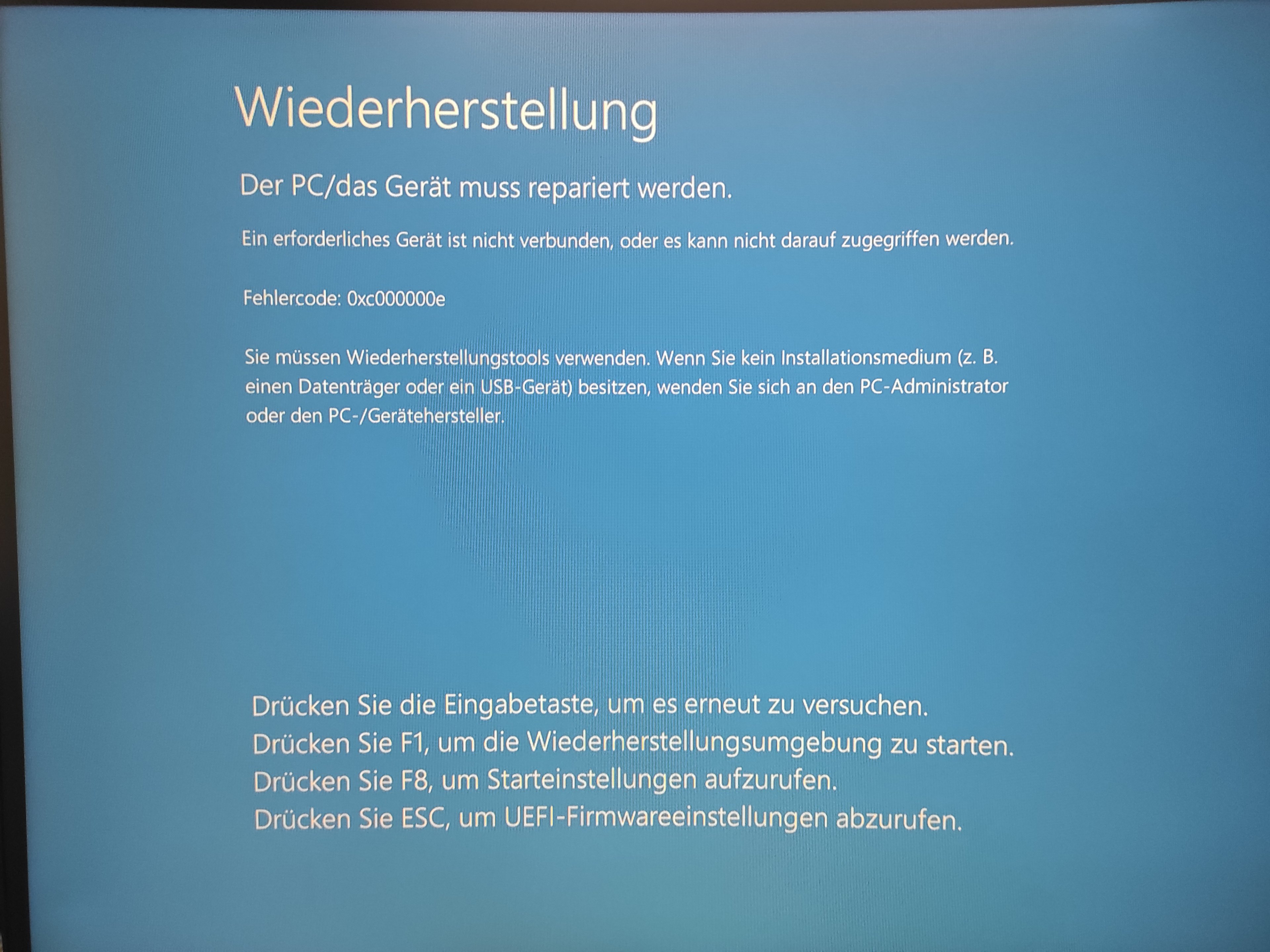

Interessanter Weise gibt es im BIOS nachdem ich die Festplatten abgemacht habe immer noch die Bootoption zur m2 SSD, aber beim starten kommt folgender Fehler:
F1 oder F8 drücken macht leider nichts.

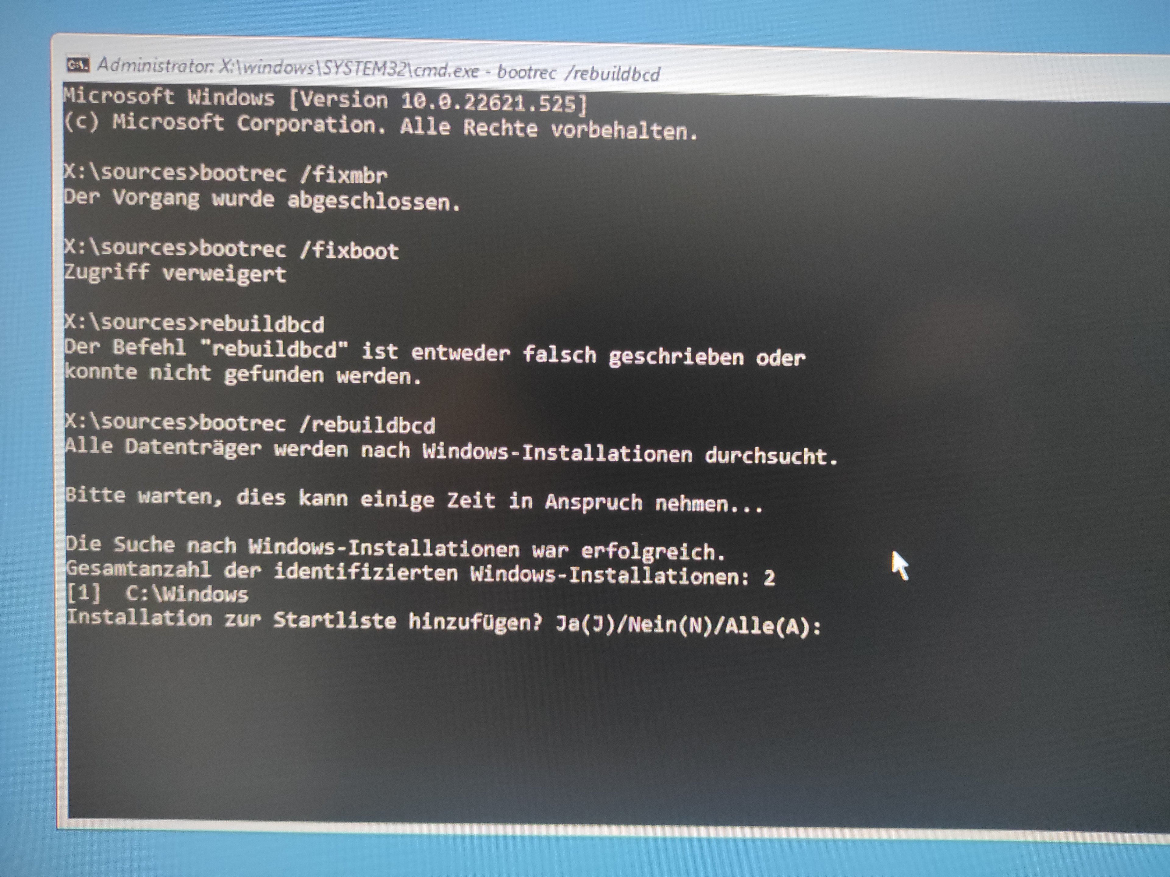

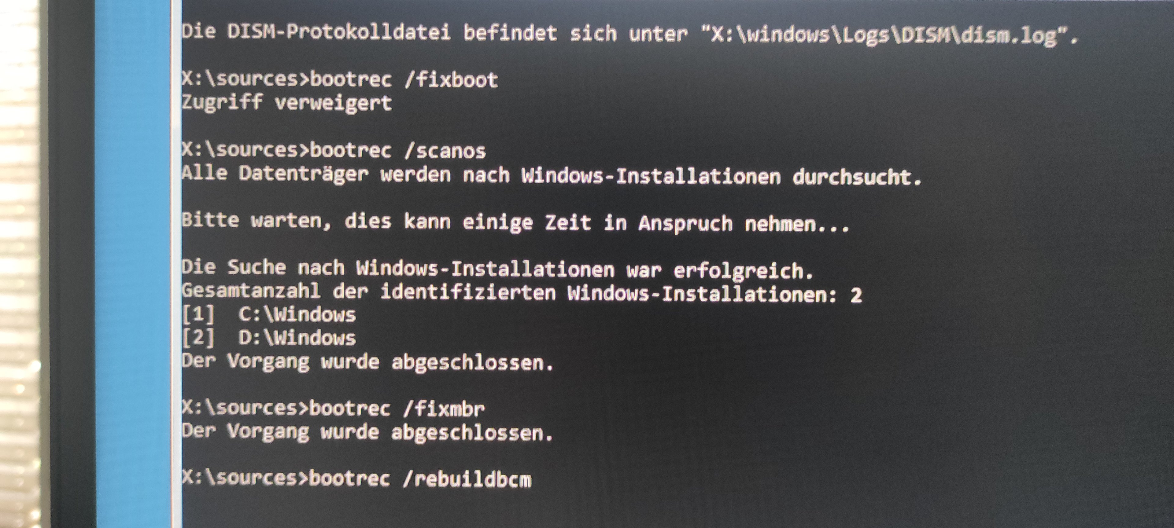

Mit bootrec kam ich auf folgende Ergebnisse:
Ich habe noch nichts gedrückt

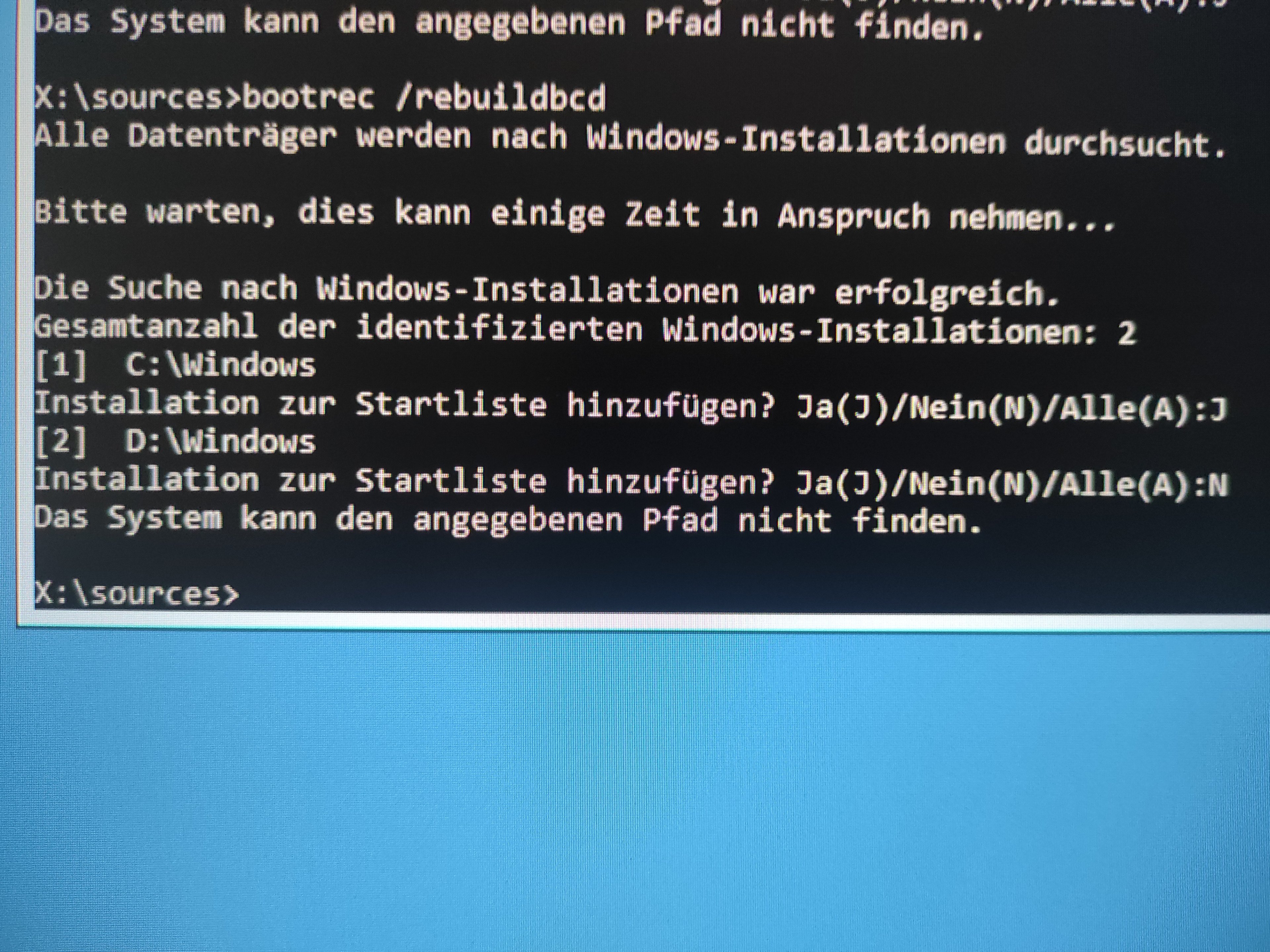

Oben das letzte Bild: soll ich dort die Windows installation zur Startliste hinzufügen? Und warum sagt er er hat 2 gefunden aber zeigt nur eine an?
das zur Startliste hinzufügen ist EXAKT der Punkt welcher das in den Boot-Manager ein baut und Startbar macht. Und er zeigt das genau so an weil EINE von den 2 bereits in dem Boot-Manager angelegt ist, deine "Alternative" Installation halt.
Sinnvoller wäre aber in diesem Fall die ganzen Daten zu sichern und eine Grundlegend neue Installation mit NEUEM Bootmanager zu machen wo derselbe auch da ist wo er hin gehört ... fällt das Laufwerk mit dem Boot-Manager aus hast du wieder das gleiche Problem wie jetzt und den kanst du nicht nachträglich drauf packen ! (jedenfalls nicht mal eben so)

Beim Booten kommt es aber immer noch zu folgendem Fehler:

Diesen Befehle hatte ich nicht zum laufen bekommen, ich weiß leider nicht was ich hatte anders machen können. Ich habe es auch unter dism.exe /? Nichts von dem Befehl genau gefunden.
Hierbei hatte /Fixboot wieder dem Zugriff verweigert bekommen und bei /Rebuildbcm der selbe Fehler, dass der Pfad nicht gefunden werden kann wie beim Bild in einem vorherigen Post.
BIOS zurücksetzten hatte leider nichts gebracht nur wieder der selbe Windowsfehler 0xc000000e wie vorher.

Die Guide von Wusel ist Uralt ..... das hat DAMALS mit Win7/8 geklappt, ist aber ab Win10 nicht mehr up2Date ... unter anderem weil der MBR so nicht mehr existiert -> GPT !!! Auch wenn es "Abgeschloßen" sagt -> Es findet nix zum reparieren und sagt das schlicht nicht.

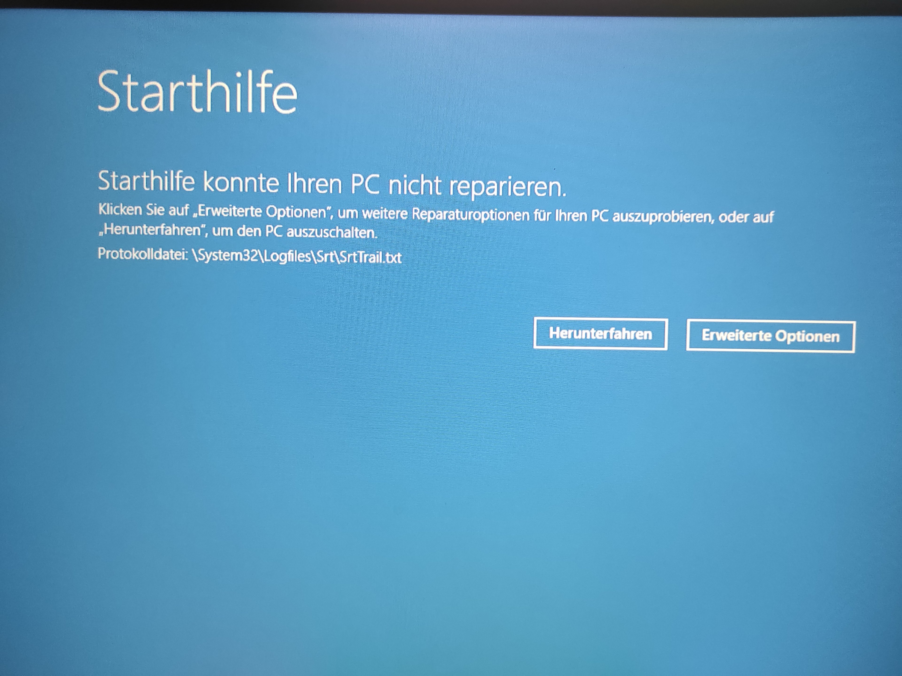

Auf dem Bluescreen F1 drücken -> Problembehandlung öffnen (das unterste links) und mal einfach "Automatische Reparatur" laufen lassen.
Mittteilung dann hier was da bei raus kommt. Oft reicht das schon aus und das System läuft wieder ODER teilt mit was zu tun ist (Manuel)

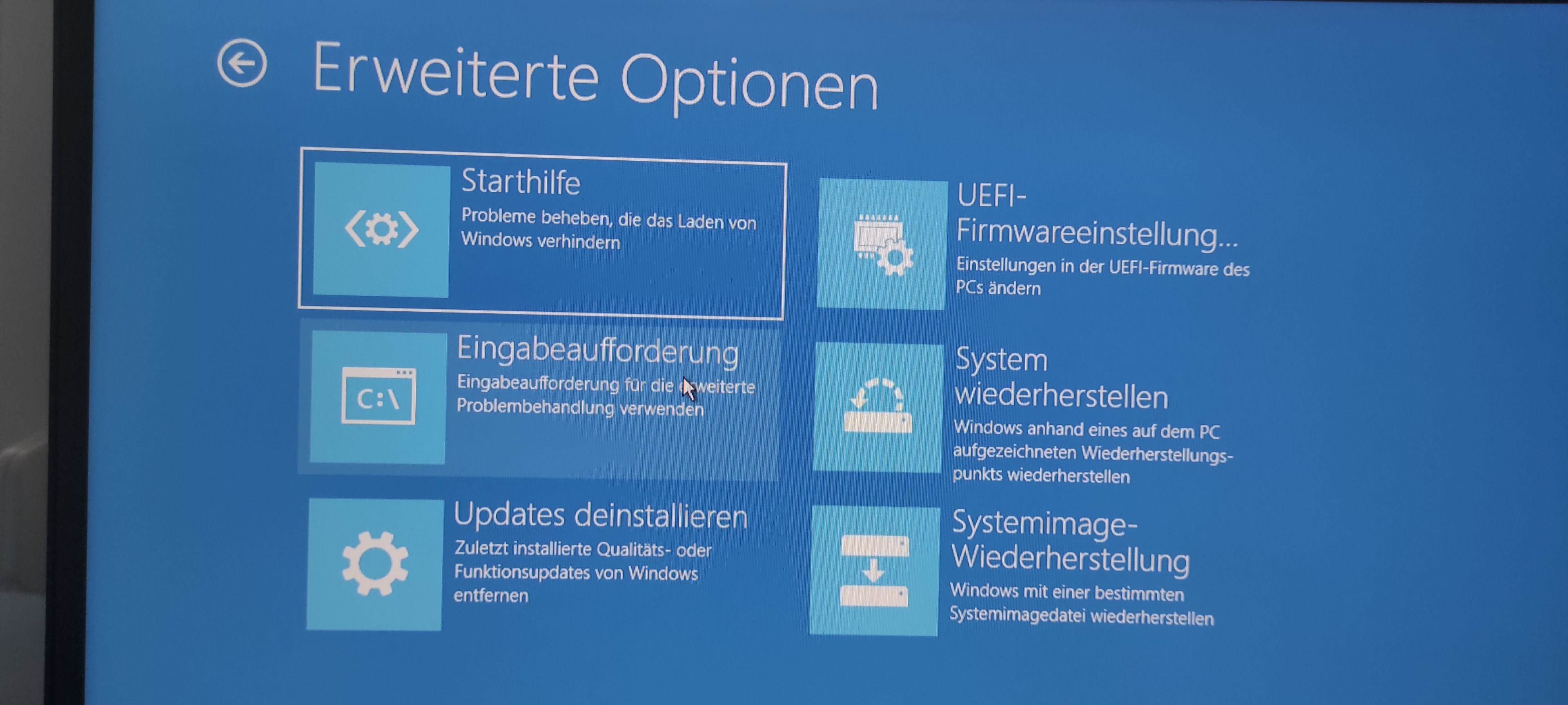

Wenn ich F1 drücke startet der PC kurz neu, danach kommt das Hersteller Logo aber danach auch wieder der selbe bluescreen wie vorher.
Wenn ich wieder über den Stick boote habe ich folgendes zur Auswahl
