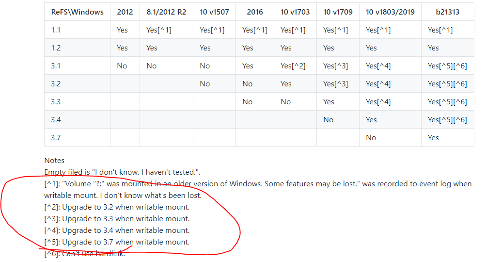

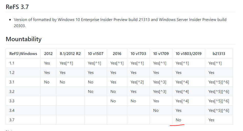

EDIT: War wohl noch der Kaffee nicht richtig am wirken. Wenn ich das richtig verstehe nutzt du ReFS bereits mit Windows 10 und konntest nach der Nutzung von Windows 11, darauf dann unter Windows 10 nicht mehr zugreifen? Dann ist vermutlich die Version von ReFS aktualisiert worden, womit Windows 10 dann nicht mehr klar kam.
https://gist.github.com/0xbadfca11/da0598e47dd643d933dc

Zum Thema: Es klingt für mich so, als hätte der TE unter Windows 10 die ReFS Laufwerke aktiv eingesetzt, aber nach dem Booten von Windows 11 waren die unter Windows 10 dann nicht mehr nutzbar. Falls dem so ist, kann es gut sein, dass Windows 11 eine neuere Version von ReFS mitbringt, die Laufwerke ungefragt "aufgewertet" hat und Windows 10 sie anschließend nicht mehr erkannt hat.

@Topic: vermutlich hat Win 11 wirklich die neue Version mitgebracht, siehe Beitrag von @xexex

Nach dem ersten Post hätte man zumindest noch fragen können, ob das Problem an MS gemeldet wurde, aber die Ursache ist ja aus der Tabelle ersichtlich und somit kein Fehler.

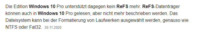

Na ja, ReFS wird so wie ich das verstanden habe nur von Windows 10 Pro für Workstations und Windows 10 Enterprise unterstützt.
Das gilt seit Windows 10 Version 1709.
Deshalb wird es von den üblichen Home oder Pro Nutzern auch nicht genutzt, weil geht nicht.
Wenn Windows 11 eine neue Version von ReFS mitbringt, mit der Windows 10 nichts anfangen kann, hast du genau dein geschildertes Problem.
