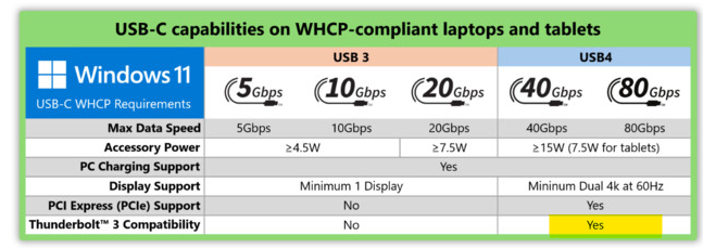

Die Mischformen, wie im Beispiel oben, sind allerdings mit den neuen Anforderungen nicht zulässig, im entsprechenden Microsoft Blog Artikel steht:
  1. Systems that support USB 40Gbps also give full compatibility with USB4 and Thunderbolt™ 3 peripherals: On a WHCP-certified USB 40Gbps system, you can also plug in any USB4 or Thunderbolt™ 3 device and trust it will work every time on every port.
Aber es sollte nicht schwierig für die Hersteller sein, hier nachzubessern, weil die neueren Intel Mobil SoCs ein integriertes USB-C Subsystem inkl. USB4 Router haben. Maximal können die SoCs 4 USB-C Ports, manche Varianten sind auf zwei Ports beschränkt. Außerdem gibt es teilweise Lane-Sharing, sodass je nach sonstiger Konfiguration der Hardware nicht alle 4 Ports zur Verfügung stehen.
Microsoft schreibt also nur fest, was aktuelle Hardware sowieso kann.
Wenn Hersteller dem Gerät Features vorenthalten, die der Chip eigentlich kann, dann liegt es meist an Markt-Segmentierung - man will also manche Features bewusst den teureren Geräten vorbehalten.
Kennt man ja leider auch bei Mainboards, wo Einsteiger Boards nur 5Gbit USB Ports haben, obwohl der Chipsatz mehr kann,
Insofern bleibe ich dabei, dass die Microsoft Anforderungen eher den Konsumenten hilft, dass künstlich verkrüppelte Produkte vom Markt verschwinden. Wenn man dann noch 4GB RAM und 128GB eMMC SSDs verbieten würde, wäre es noch besser.

1. Notebooks mit so einem Aufkleber werden teurer.
2. Hersteller werden ihre Geräte maximal mit 1-2 USB-C ausliefern.
3. Man wird noch ewig USB-A Ports mitschleppen.
4. Beliebige Varianten der ersten drei Punkte.
TomH22 schrieb:
Microsoft spezifiziert ja bewusst USB4 und nicht TB, sodass auch keine Lizenzgebühren anfallen (für die technische TB3 Kompatibilität von USB4 braucht man keine Lizenz)
Es fallen trotzdem Gebühren an, an verschiedenen Stellen.
1. Soweit klar, sparen sich heute bereits einige Hersteller.
You can rest assured that Thunderbolt™-branded ports meet all the rigorous requirements of both Microsoft’s WHCP program and Intel’s Thunderbolt™ program. Additionally, to qualify to use the Thunderbolt™ brand from Intel, the product must first be certified by the USB-IF.
2. Gibt es nicht umsonst.
You can trust that your devices will work flawlessly, avoiding the frustration of unreliable connections, as we require USB-IF certified silicon in the PC. This guarantees that every connection is robust and reliable through USB-IF certification or equivalent electrical compliance, rigorously tested for compatibility in a lab.
3. Gibt es nicht umsonst
DisplayPort Alt-Mode is required for all USB-C ports to support connecting monitors. When you plug a display in, you can feel confident it will work well because the ports have to be VESA certified.
4. Gibt es nicht umsonst
You can continue using your favorite peripherals without any interruptions as we require Thunderbolt™ compatibility ensures that existing Thunderbolt™ docks remain plug and play.
