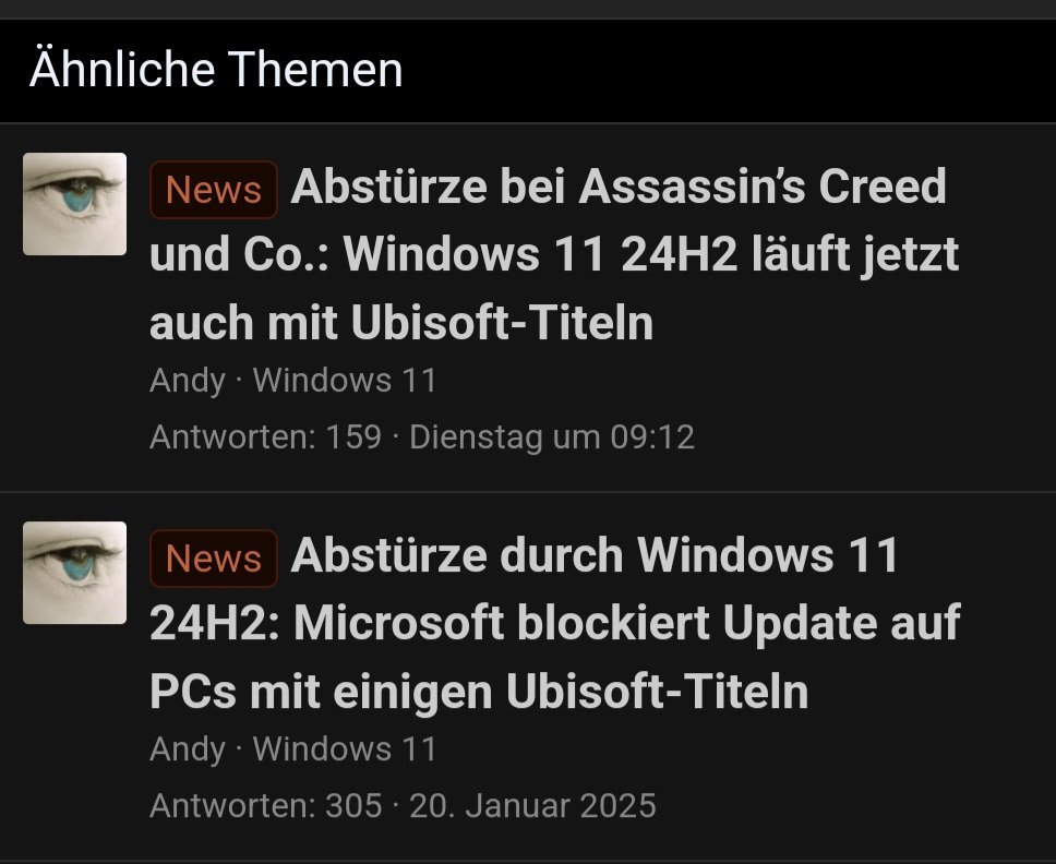

Aber Leute das meine ixh mit Update problem das ein 11 24H2 update
