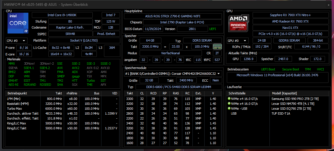

Bei jedem Kaltstart fährt der PC nicht richtig hoch bzw. friert meistens im Login-Screen oder spätestens ein paar Sekunden nach der Passworteingabe ein. Sobald ich ihn dann neu starte, fährt er normal hoch und läuft ohne größere Probleme.
Allerdings treten beim Zocken von Spielen wie Counter-Strike oder GTA häufiger Abstürze auf – wobei sich das mit dem letzten AMD-Update (25.3.1) etwas gebessert hat. Zudem ist mir aufgefallen, dass meine Bootzeit definitiv zu lang für mein Setup ist:
  • BIOS-Zeit: 18,8 Sekunden
  • Per Stoppuhr gemessen: 45 Sekunden bis zum Login-Screen, dann ein Freeze beim ersten Hochfahren.
Da das Problem nun schon seit einem Jahr mit unterschiedlichsten Fehlerbildern besteht, habe ich dementsprechend oft formatiert und die Installationsreihenfolge immer wieder angepasst – in der Hoffnung, dass ich vielleicht einfach nur falsch formatiert oder installiert habe.
PC-Setup​

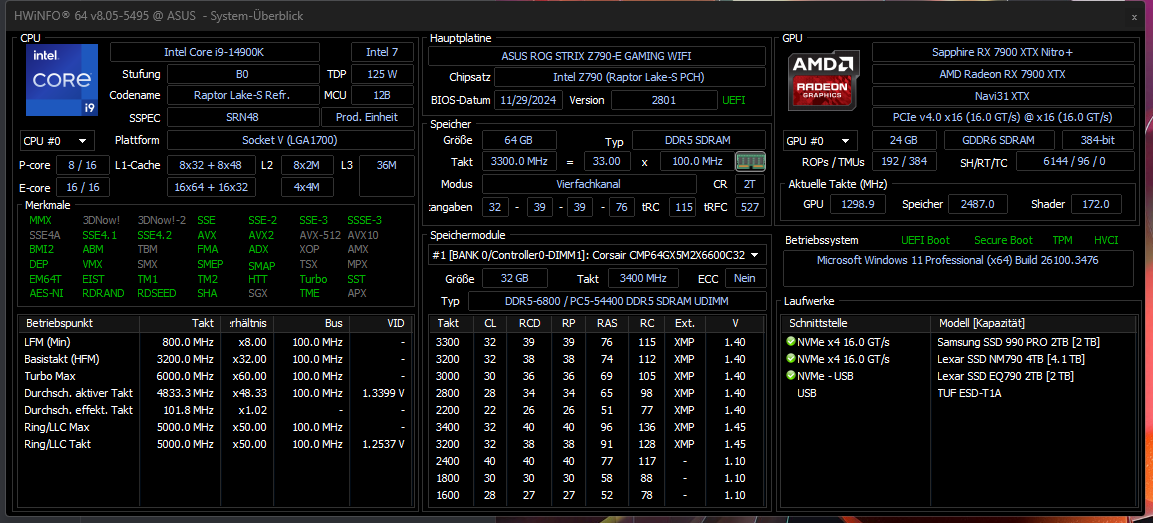

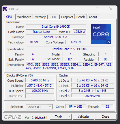

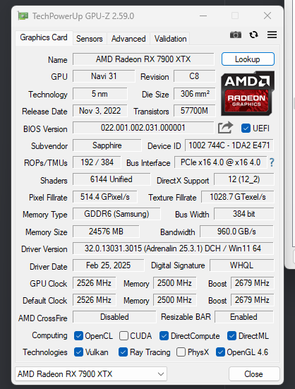

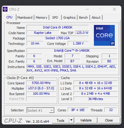

  • CPU: Intel i9 14900K

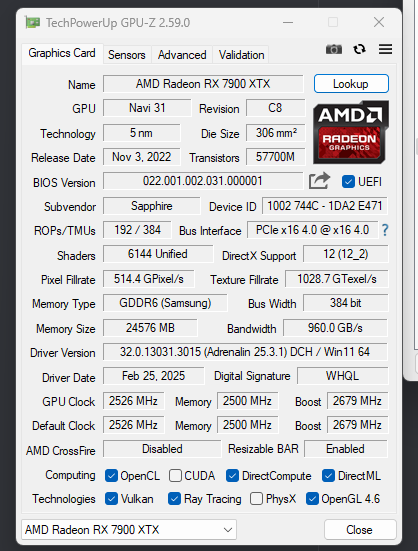

  • GPU: Sapphire Radeon RX 7900 XTX
  • Mainboard: ASUS Z790-E WiFi

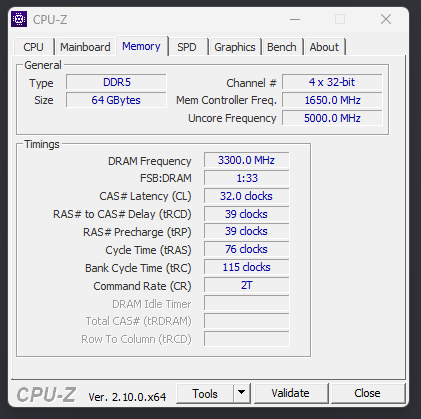

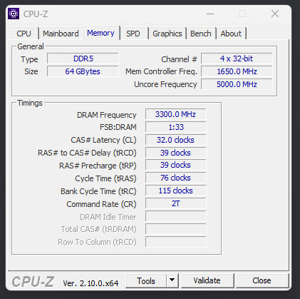

  • RAM: Corsair Dominator Platinum RGB Kit 64GB (2x32GB) DDR5-6600 CL32 (CMP64GX5M2X6600C32)
  • Primäre SSD: Samsung 990 EVO 2TB M.2 PCIe 4.0 NVMe
  • Sekundäre SSD: Lexar NM790 4TB M.2 PCIe 4.0 NVMe
  • Netzteil: Be Quiet! Dark Power Pro 12 Platinum
  • Gehäuse: Lian Li O11 Vision
  • Betriebssystem: Windows 11Pro
Hier ist die Liste meiner Komponenten: https://pcpartpicker.com/b/vPmkcf
Das Einzige, was dort fehlt, sind zwei RGB-Riser-Kabel von Lian Li (jeweils für CPU und GPU).

Das BIOS war immer auf dem neuesten Stand. Zudem habe ich folgende Einstellungen getestet:
  • XMP 1/XMP2/XMP Tweaked mehrfach deaktiviert und aktiviert
  • Fast Boot mehrfach deaktiviert und getestet
  • CSM deaktiviert
  • PCIe Express von Auto auf Gen 4 gestellt

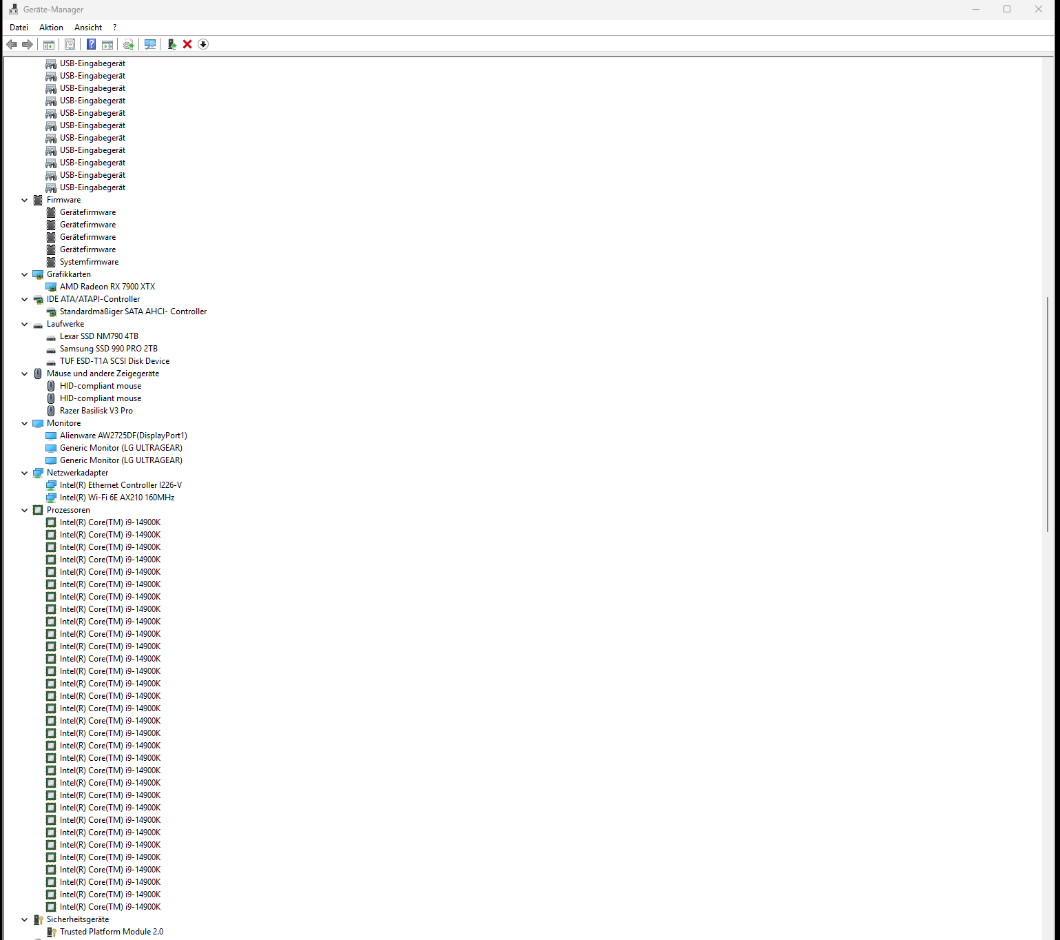

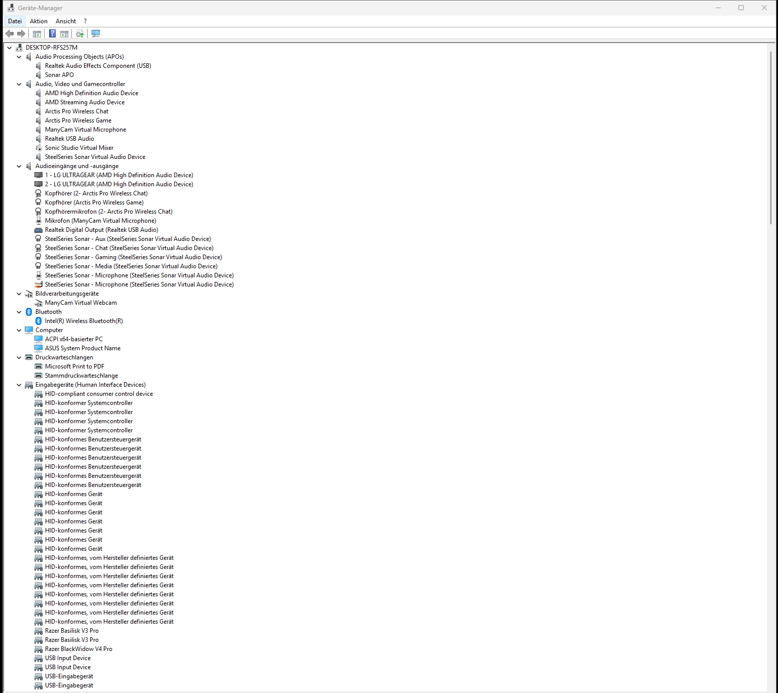

  • dxdiag zeigt in der Diagnose keine Fehler
  • Windows Defender Echtzeitschutz an- und ausgeschaltet (jeweils mit Neustart)
  • Neuer AMD-Grafiktreiber installiert

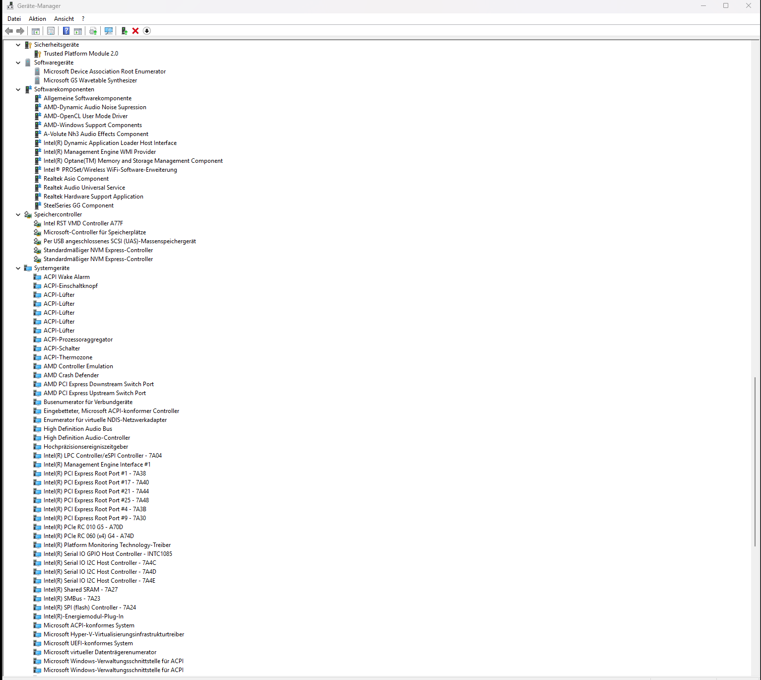

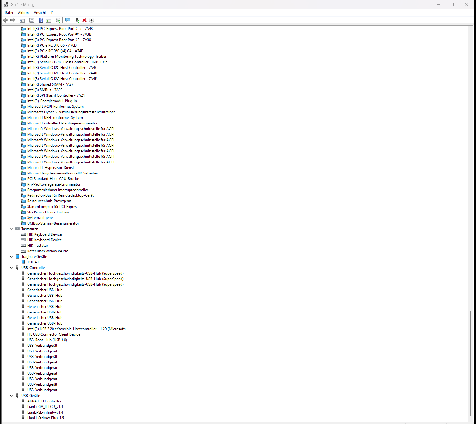

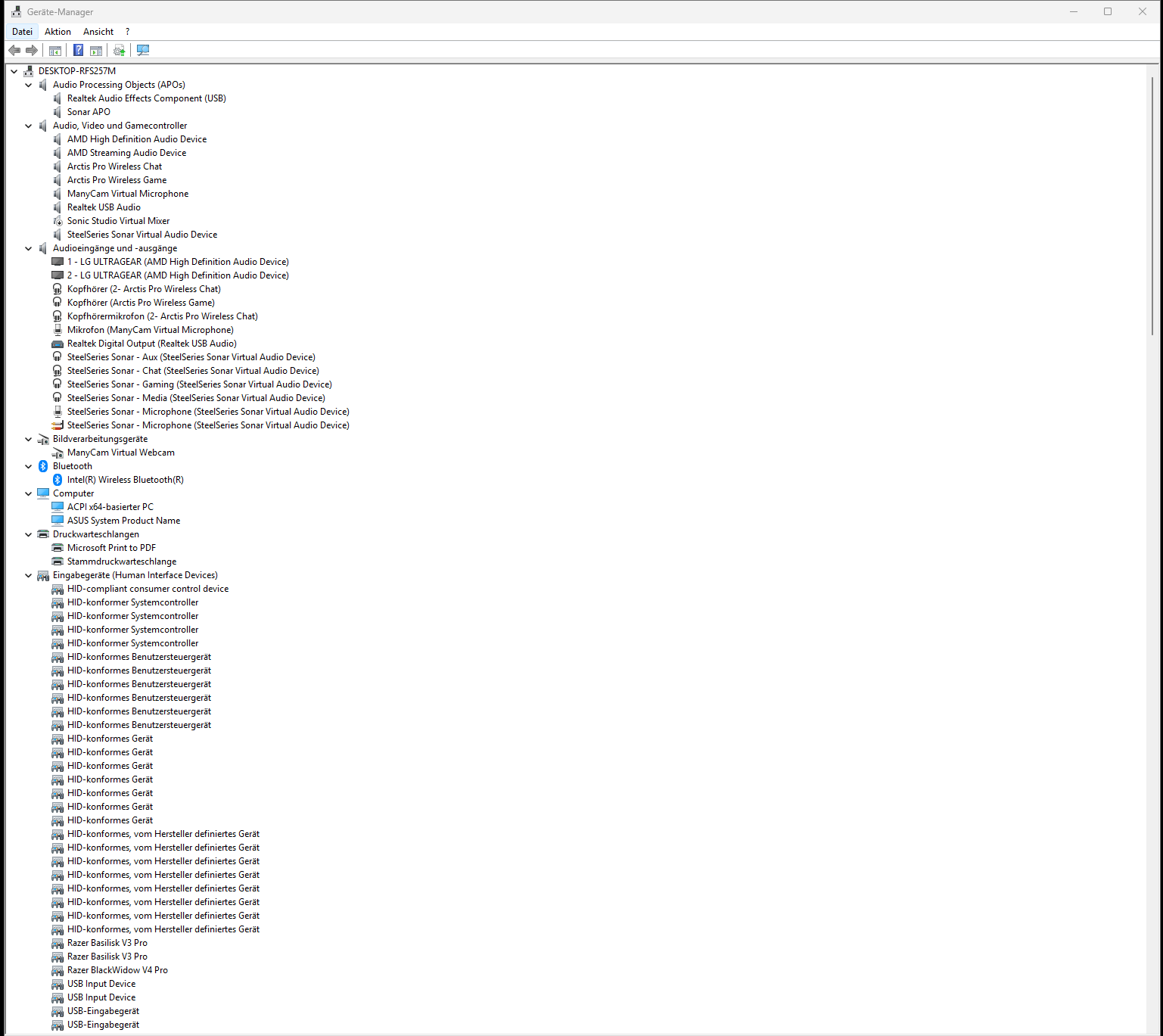

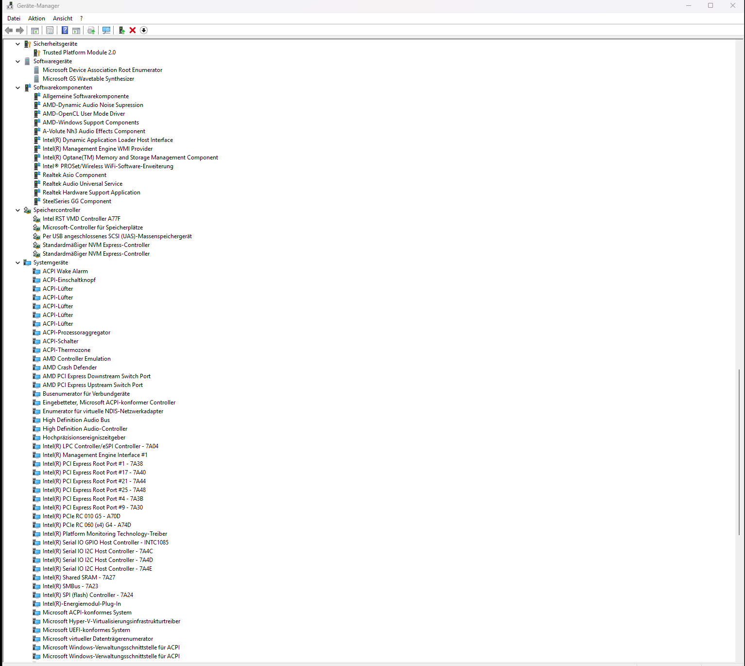

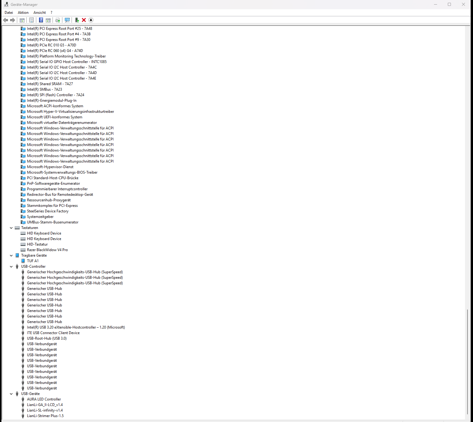

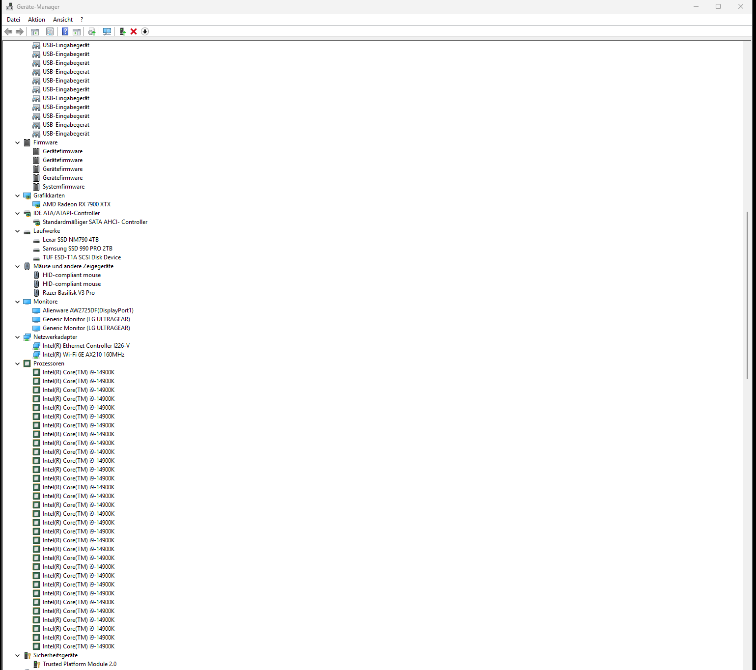

  • Alle Treiber laut Geräte-Manager auf dem neuesten Stand

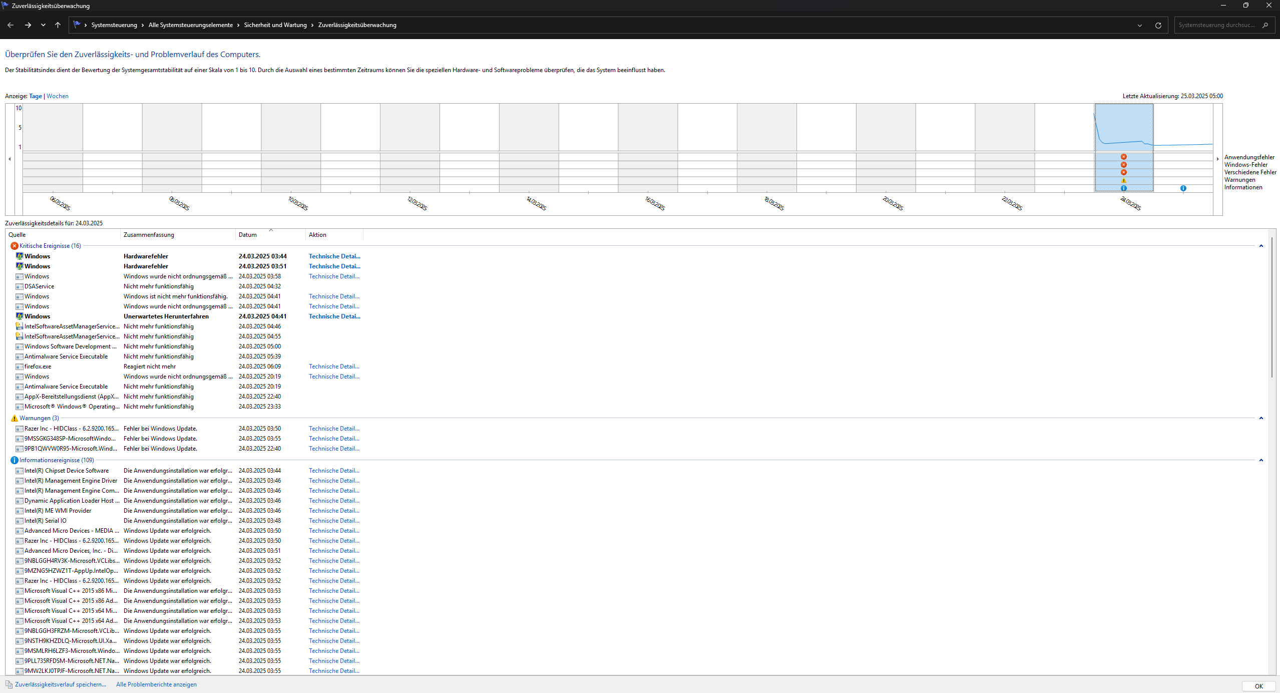

Fehlerbild:

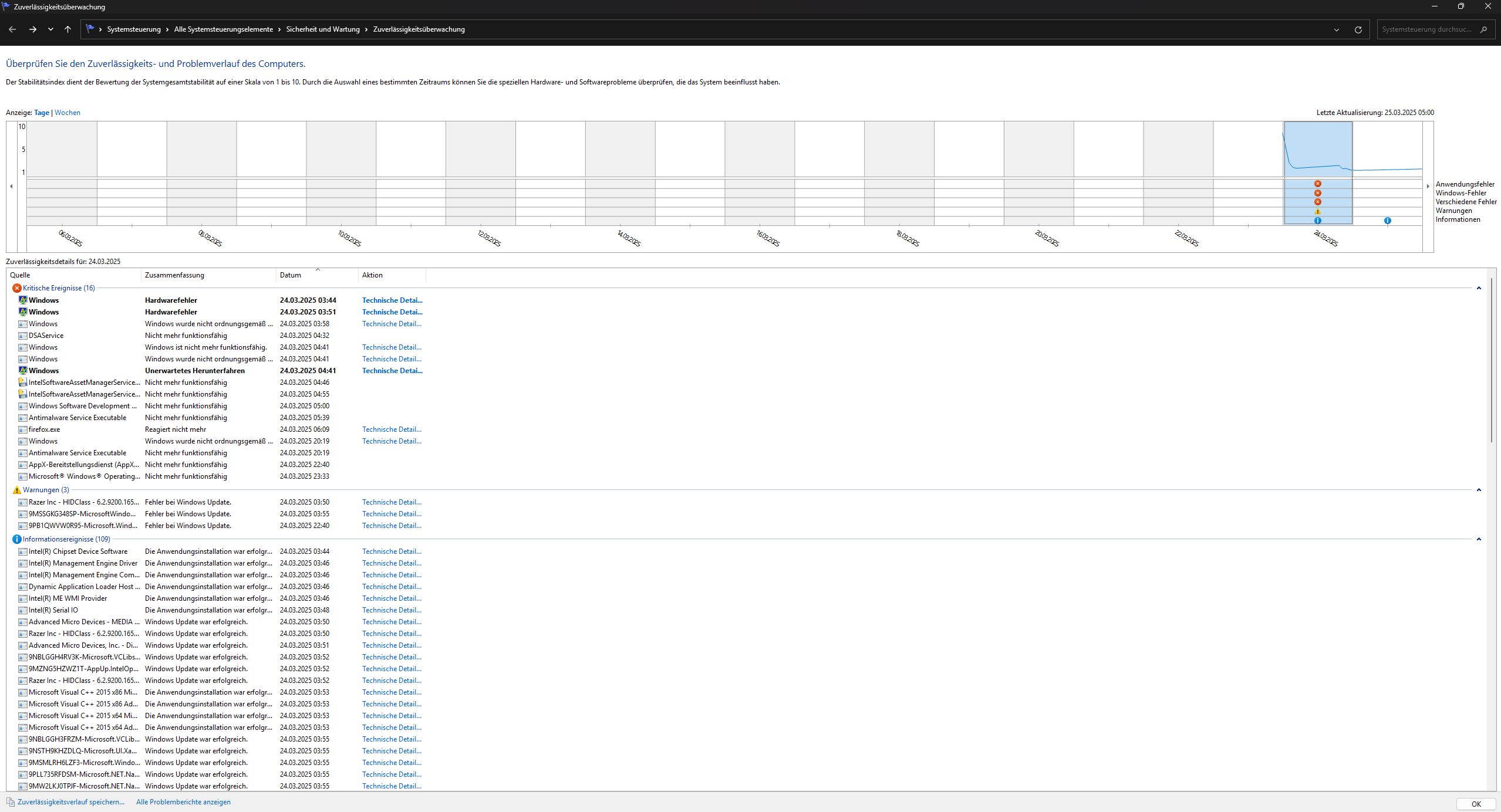

Aktuell tritt der erste Bluescreen bereits während der Installation der Windows-Updates auf. Ich hatte aber auch schon Fälle, in denen Windows selbst während der Installation abgestürzt ist. Die häufigsten Bluescreen-Codes, an die ich mich erinnern kann, sind:
  • APC Index Mismatch
  • KMODE Exception Not Handled
Angehängt habe ich meine letzten ntbootlogs sowie ein Bild vom Bluescreen Viewer.
Ich habe außerdem das Intel Processor Diagnostic Tool ausgeführt. Das Ergebnis war ein großes PASS, allerdings habe ich gelesen, dass dieses Tool nicht alles testet und daher nicht zu 100 % verlässlich ist.
Ich würde mich wirklich über Hilfe freuen!
Falls igendwas fehlt einfach bescheid sagen!
Bluescrrenview:
Dieser ist aufgetreten nachdem ich die Windows Updates installiert habe und dann die Steelseries Treiber installieren wollte, bzw sie wurden installiert, ich glaube genau dannach kam dieser BSOD.
032425-9515-01.dmp 24.03.2025 04:41:13 SYSTEM_SERVICE_EXCEPTION 0x0000003b 00000000`c0000005 fffff804`abaa520e ffffa48a`4e3c6a80 00000000`00000000 ntoskrnl.exe ntoskrnl.exe+4b7ce0 x64 ntoskrnl.exe+4b7ce0 C:\Windows\Minidump\032425-9515-01.dmp 32 15 26100 1.342.168 24.03.2025 04:41:43

Wie sieht denn der Zuverlässigkeitsverlauf aus?
Reaktionen: aragorn92, KEV24in_Janßen und piepenkorn
@Godyjin 2 euro OEM key von irgendner seite.
Reicht dir das?
Reaktionen: KEV24in_Janßen

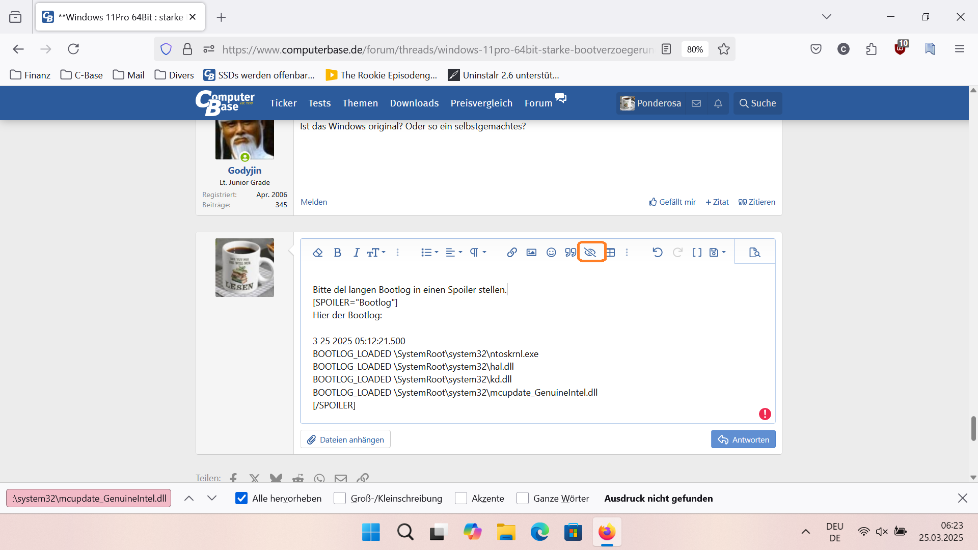

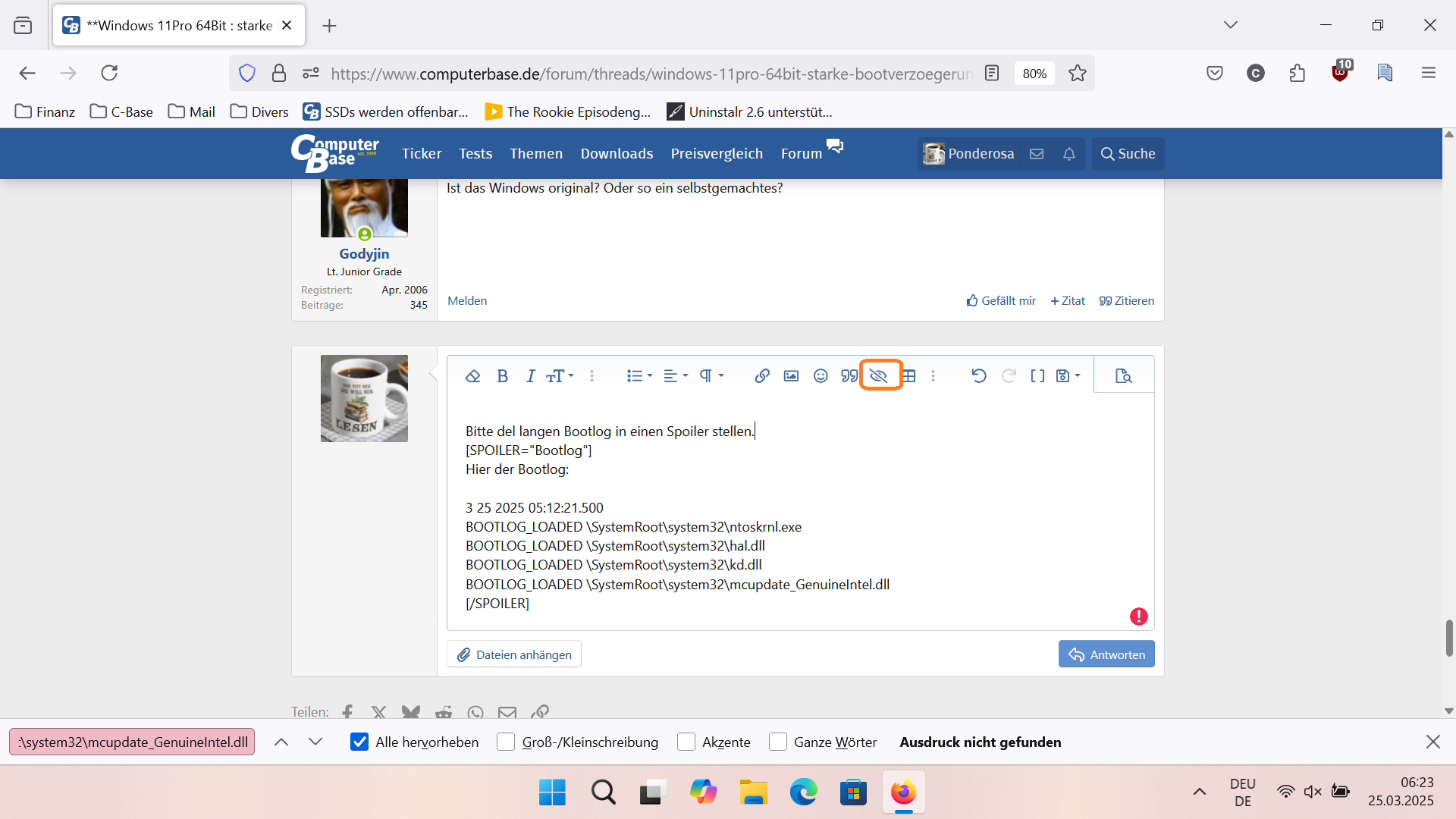

Bitte den langen Bootlog in einen Spoiler stellen.
Hier der Bootlog:
3 25 2025 05:12:21.500
BOOTLOG_LOADED \SystemRoot\system32\ntoskrnl.exe
BOOTLOG_LOADED \SystemRoot\system32\hal.dll
BOOTLOG_LOADED \SystemRoot\system32\kd.dll
BOOTLOG_LOADED \SystemRoot\system32\mcupdate_GenuineIntel.dll
Danke, so ist es übersichtlicher.

Der Zuverlässigkeitsverlauf sieht ja schlimm aus. Da liegt ein grundlegendes Speicher oder CPU Stabilitätsproblem vor.
Reaktionen: Eckbert58 und aragorn92
Aber auch auf Intel-Einstellungen und nicht auf dem Asus Auto-OC Murks??
64GB Kit mit einem Z790 Board der ersten Generation ist nicht unproblematisch, mehr wie 5600 würde ich dem
nicht unbedingt zutrauen, wenn überhaupt.
Wenn man einige Erfahrung mit Bios-Einstellungen hat, vielleicht mal folgendes Video reinziehen (interessant wird es ab ca 29.00 Minuten):
Damit hat buildzoid seinen "Potato"-14900k auf dem Asus z790 stabil bekommen!

HWInfo zeigt unter den Laufwerken zwei USB-Geräte an. Die evtl. mal abziehen und testen. Und auch alle anderen nicht benötigten USBs abziehen.
