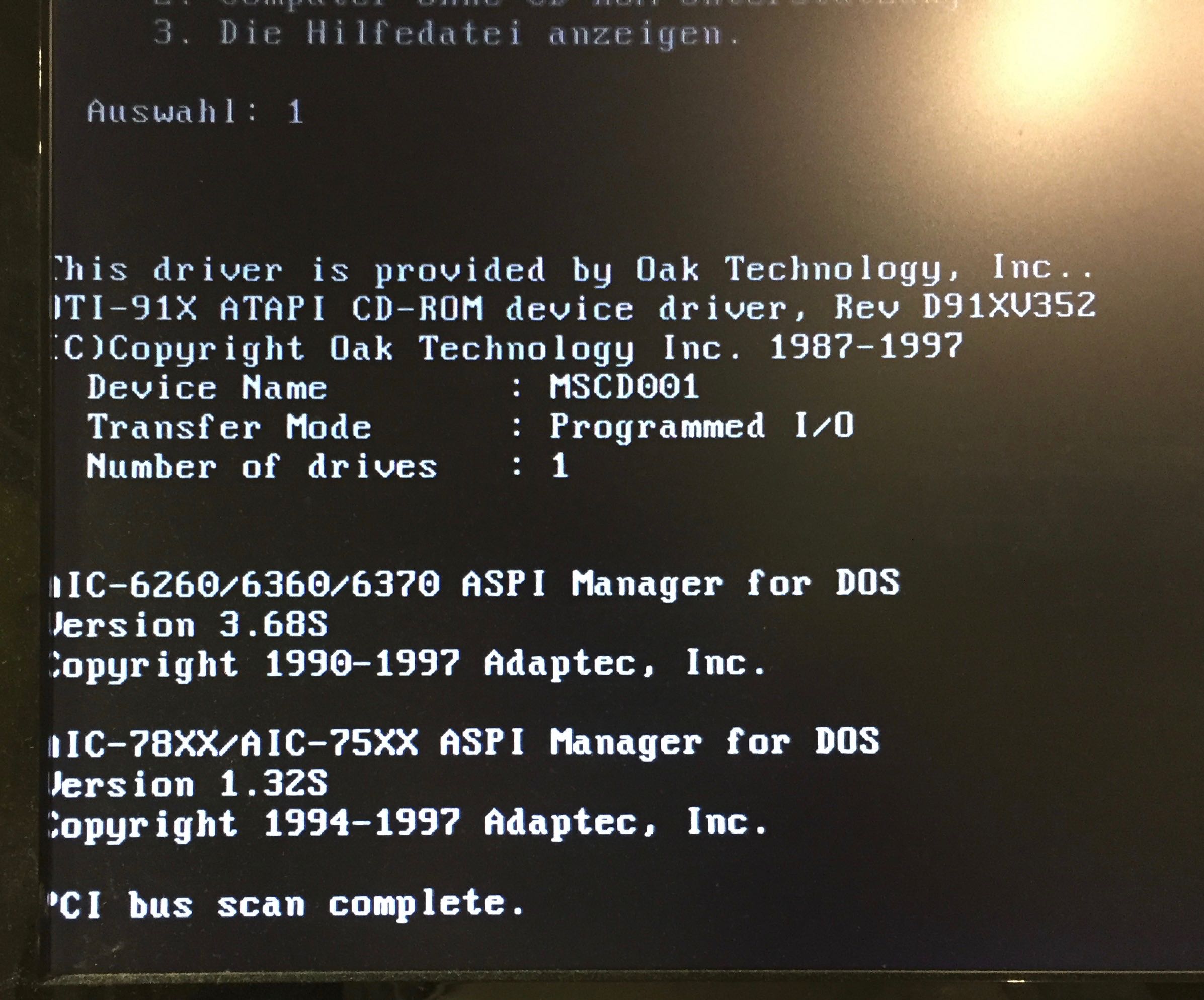

Ich habe eine Bootdiskette für Windows 98 da! Mit der habe ich schon mal probiert "PC mit CD-ROM Unterstützung" zu starten, daraufhin wird, soweit ich das erkenne, kein Treiberproblem oder sonstiges gefunden. Allerdings kann ich in der Eingabeaufforderung nicht vom Diskettenlaufwerk A: auf das CD Laufwerk wechseln, um das Win 2000 Setup zu starten. Ich habe alle Laufwerkbuchstaben durch probiert, angeblich kann kein Laufwerk gefunden werden (bis auf das Diskettenlaufwerk A).
Edit: Hier noch ein Bild vom booten über die Bootdiskette mit der Auswahl "PC mit CD-ROM Unterstützung starten".

alles probiert? Sicher? Das CD-Laufwerk müsste bei ner 98 Bootdisk (oder wenn du eben von der CD direkt in DOS bootest) Laufwerk X: sein

@Janz: Gerade nochmal alles durchprobiert, leider ist es auch nicht X: ;)
