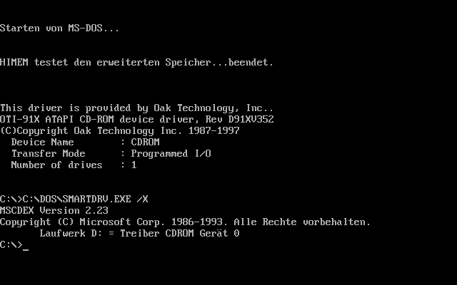

Ich bekomme eine Meldung über den "OTI-91X ATAPI CD-ROM device driver" etc., bis "PCI bus scan complete" (siehe auch das Bild in einem meiner vorherigen Beiträge).

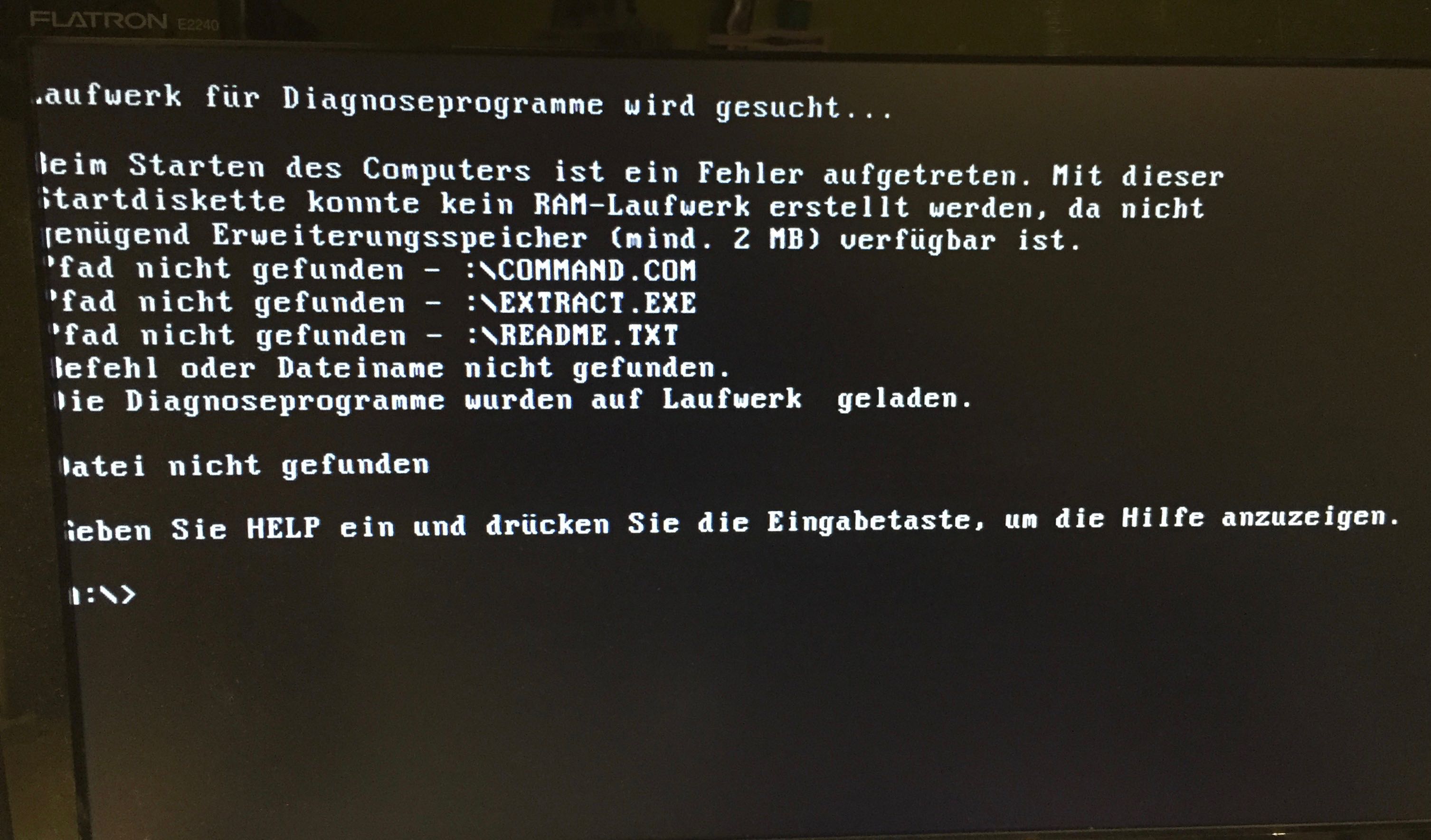

Allerdings erhalte ich im Anschluss einen Fehler. "Beim Starten des Computers ist ein Fehler aufgetreten. Mit dieser Startdiskette konnte kein RAM-Laufwerk erstellt werden, da nicht genügend Erweiterungsspeicher (mind. 2 MB) verfügbar ist".
Anschließend werden ein paar nicht gefundene Dateien aufgelistet. Ich werde mir wohl doch noch ein USB Diskettenlaufwerk besorgen, um mal neue Bootdisketten etc. erstellen zu können.

Aber in Post #6 steht ja das ein CD Laufwerk MSCD001 erkannt wird, wie wechselst Du auf das Gerät im DOS Modus denn um darauf zuzugreifen z.B. D: oder CD D:
Kannst ja mal schauen ob das auf dem Bild bei Dir auch angezeigt wird, bzw wird smartdrv und mscdex.exe auch geladen und himem.sys wegen dem Fehler bei der Ramdisk?

Edit: Hier übrigens nochmal ein Bild zu dem Fehler mit dem RAM-Laufwerk.
Viele Grüße
Da fehlt die Festplatte/Diskette auf der die Dateien, die im Bild stehen, kopiert/gestartet werden sollen, evtl musst Du die Startdateien dementsprechend anpassen.

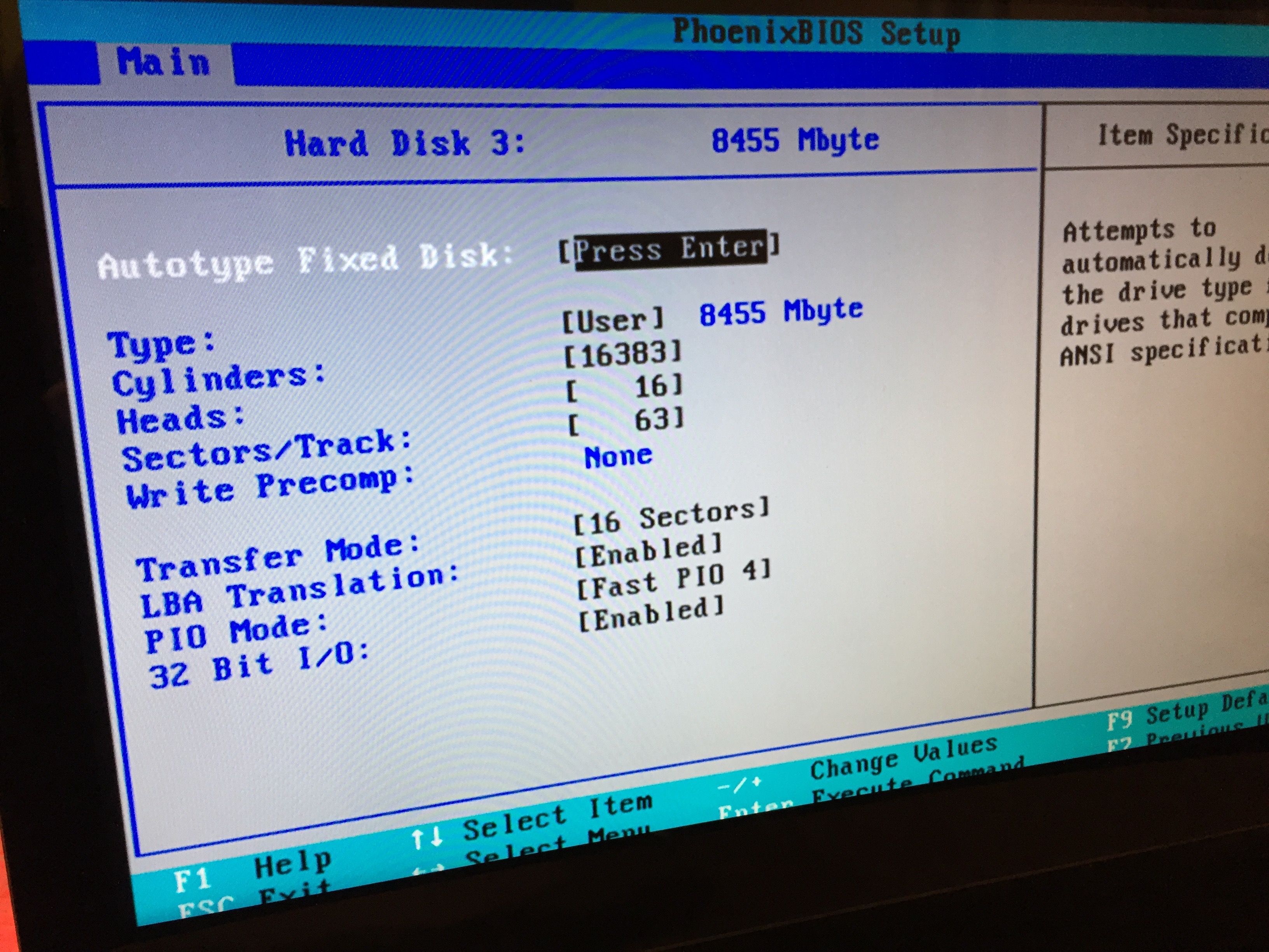

Es handelt sich um eine Western Digital WD400 mit 40GB. Im BIOS wird diese allerdings nur als "8455 Mbyte" Platte erkannt. Ich kann mich aber erinnern, dass bei der vorherigen Platte auch so etwas in die Richtung stand (die vorherige Platte war auch eine Western Digital Platte mit 16GB).
Jumper ist auf der HDD aktuell keiner gesetzt (das BIOS erkennt die Platte überhaupt nicht bei eingesetztem Jumper) - beim CD Laufwerk auf Master.
Hier noch die aktuelle Konfiguration im BIOS:
Hat jemand noch eine Idee, wie man die Platte am besten formatieren bzw. vorbereiten sollte für die Windows Installation? :)

Meine Vermutung ist jetzt, dass das BIOS ein Problem mit der "großen" Festplatte hat. Ursprünglich wurde der Rechner mit einer 2,1 GB Festplatte ausgeliefert. Als ich damals dann auf eine 16GB Platte aufgerüstet habe, kam es schon zu Problemen. Wie ich das allerdings gelöst habe, weiß ich nicht mehr :D . Definitiv war auf der 16GB Platte mal Win95 und 98. Auf der Fujitsu Seite habe ich tatsächlich ein BIOS Update für den Rechner/Mainbaord gefunden (aus dem Jahre 1999, meine BIOS Version ist aus 1997). Das werde ich mal machen, wenn das USB Diskettenlaufwerk ankommt!

@werkam: Danke, ich schau mal, ob ich das irgendwie hinbekomme. Ich habe in der Changelogdatei des BIOS Updates vorhin gelesen, dass ab der neusten Version auch Festplatten mit mehr als 4 GB unterstützt werden (was mich allerdings etwas irritiert, dass die 40GB HDD im BIOS als 8GB Festplatte erkannt wird, obwohl laut BIOS Dokumentation die alte Version keine größere als 4GB unterstützt). Aber wie bereits geschrieben, da kann ich erst etwas machen, wenn das USB Diskettenlaufwerk angekommen ist. Hoffentlich die nächsten Tage.

Das USB Diskettenlaufwerk ist leider noch nicht angekommen, und da ich ab dem Wochenende leider wenig Zeit habe, habe ich das BIOS Update auf eine CD gebrannt (und dazu FreeDos, um nicht eine CD wegen 1mb zu verschwenden).
Update über DOS installiert, BIOS neu eingerichtet - und siehe da, ich kann die Festplatte formatieren und die kompletten 40GB werden erkannt :) Lustiger Weise bootet der Rechner nun auch direkt von der Windows 2000 CD, welches nun auch installiert ist. Das System läuft erstaunlich gut mit dem 200 MHz Prozessor. Sogar der USB Port funktioniert!
