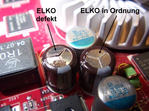

Das mit dem "kalt werden" ist interessant, ev. das Mainboard futsch bzw. die Elkos? Siehe hier: http://img2.abload.de/img/elkoptq.jpg
Irgendwelche Alterserscheinungen der verbauten Elektronik. Kondensatoren zB die defekt gegangen sind. Ein recht deutliches Indiz, wenn er warm funktioniert. Können aber auch andere Bauteile sein, die durch wärme so ein Verhalten zeigen, weil sie nicht mehr richtig in Ordnung sind.

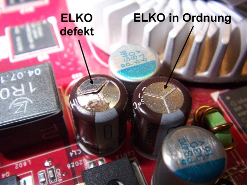

Wenn BlubbsDE recht hat schau mal auf dein Mainboard ob die Kondensatoren so hier aussehen oder einige davon:
(Copyright http://www.kaminek.at/blog/wp-content/uploads/2010/07/101_4286-beschriftet-500x.jpg)
