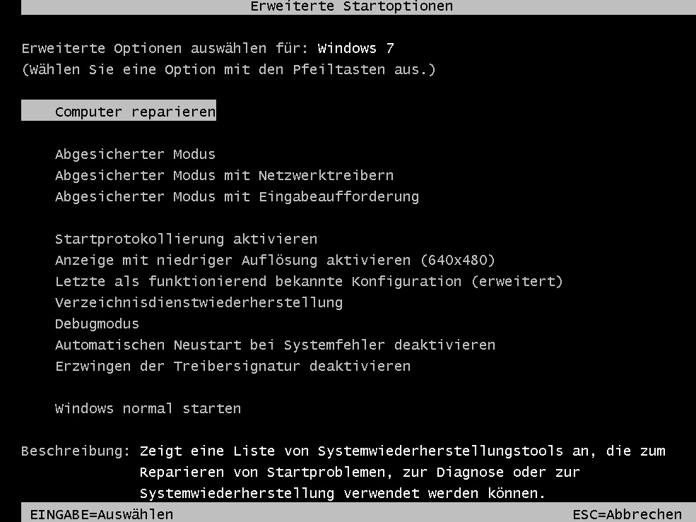

Das gleiche hatte ich auch, frag mich aber nicht was AMD da verbockt hat. Was hab ich da geflucht und gefummelt, hatte es dann aber doch lösen können.
Lösung:
Erst musst du mit F8 diese Startoptionen (siehe bild) aufrufen und dann ganz unten "Erzwingen der Treibersignatur deaktivieren" wählen. Nun lässt Windows-7 den start wieder zu und du kannst den treiber deinstallieren. Bei mir hat ein zweiter versuch dann geklappt aber wenn du den treiber nicht brauchst, solltest du den WHQL nutzen.

F8 ging gestern nicht. Sobald er einmal nicht startete und ich ins F8 Menü wollte, kam die Fehlereldung, dass das erforderliche Gerät nicht nicht gefunden wurde.
Aber wenn man als aller erstes F8 drückt, kommt er gar nicht in "Fehlermodus" und kann bei F8 die letzte pebkannte funktionirende Instlation nutzen.
