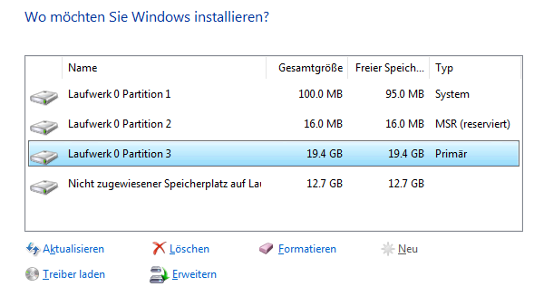

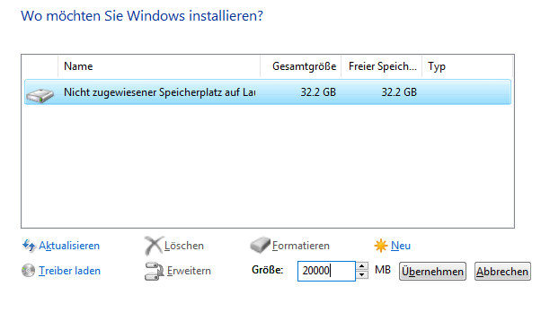

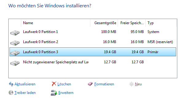

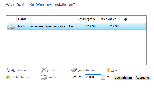

"Auf keinen Fall" törömtöröm.
Was unrealistischeres als manuelle Partitionierung im GPT-Modus gibt es doch nicht. Ein GPT-Standardlayout wird nur vom Setup auf dem leeren Datenträger erzeugt, es sei denn, Du bist Diskpart-Superexperte. Bei einer bereits vorhandenen EFI-Systempartition sowie NTFS-Partition legt der Installer genau gar keine MSR mehr an.
Die reelle Variante von "Auf keinen Fall" sähe so aus, dass Du unter "Neu" diese 100 GB angibst.
