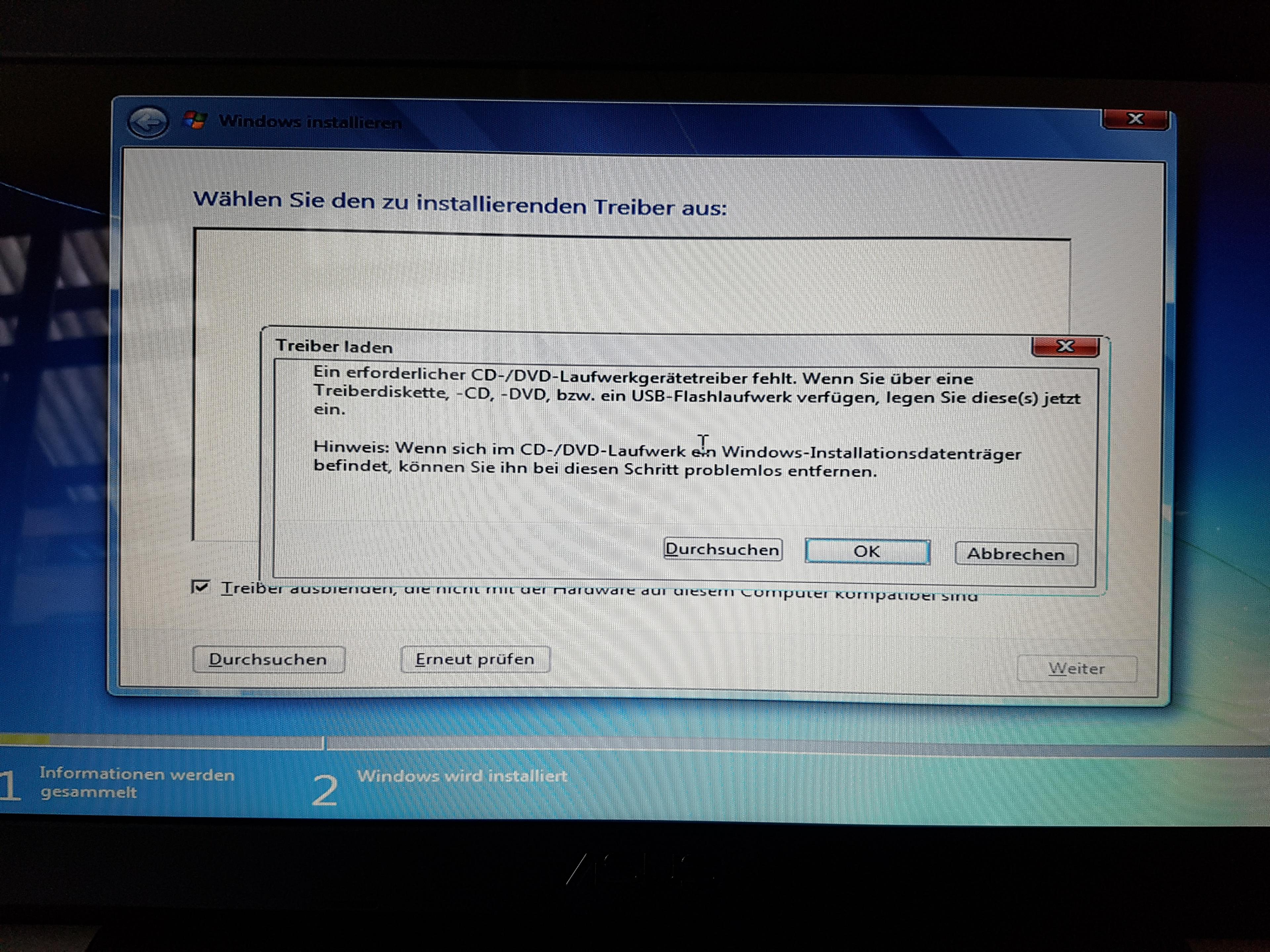

ich würde gerne auf meinem brandneuen ASUS X555LA-XX2811D, auf welchem FreeDOS läuft, Windows 7 installieren. Das war mein Plan. Doch bisher verlief es nicht erfolgreich.
Die Windows 7 .iso habe ich auf einen USB Stick geladen (Microsoft USB Tool), und ich kann auch damit die Installation beginnen. Dann taucht aber schon die Fehlermeldung mit fehlenden Treibern auf... siehe Screenshot anbei. Das Einlegen der beigelegten ASUS-CD bringt leider nichts.
Was kann ich tun?
Danke für eure Hilfe

USB Stick auch in einem USB2 Slot? Win 7 Setup kann kein USB3 wie win 8/10
Entweder vom USB2 Port installieren oder die USB3 Treiber in die ISO Datei intigrieren. Dann kann man Win7 auch vom USB3 Port installieren.

Bei den neueren Intel Chipsätzen werden auch die USB2 Ports über den USB3-Controller (XHCI) angesteuert. Da musst du zwangsweise Intels USB3 Treiber in das Windows 7 Installationsmedium integrieren.
Asus bietet für sowas sicher auch automatisierte Tools an, die das ohne Vorkenntnisse und Commandline erledigen, ansonsten kannst du mal die Lösungen von ASRock oder Intel ausprobieren:

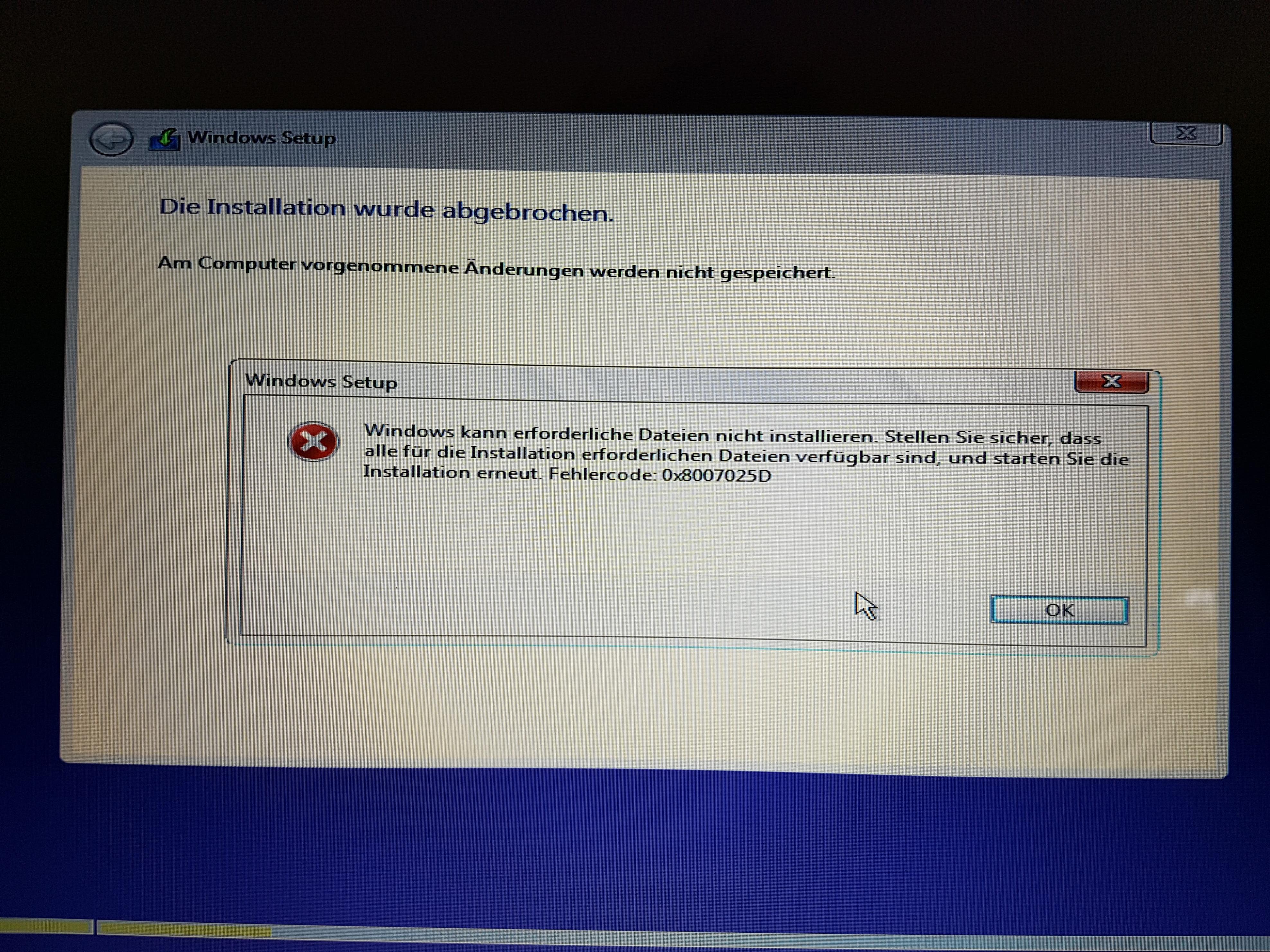

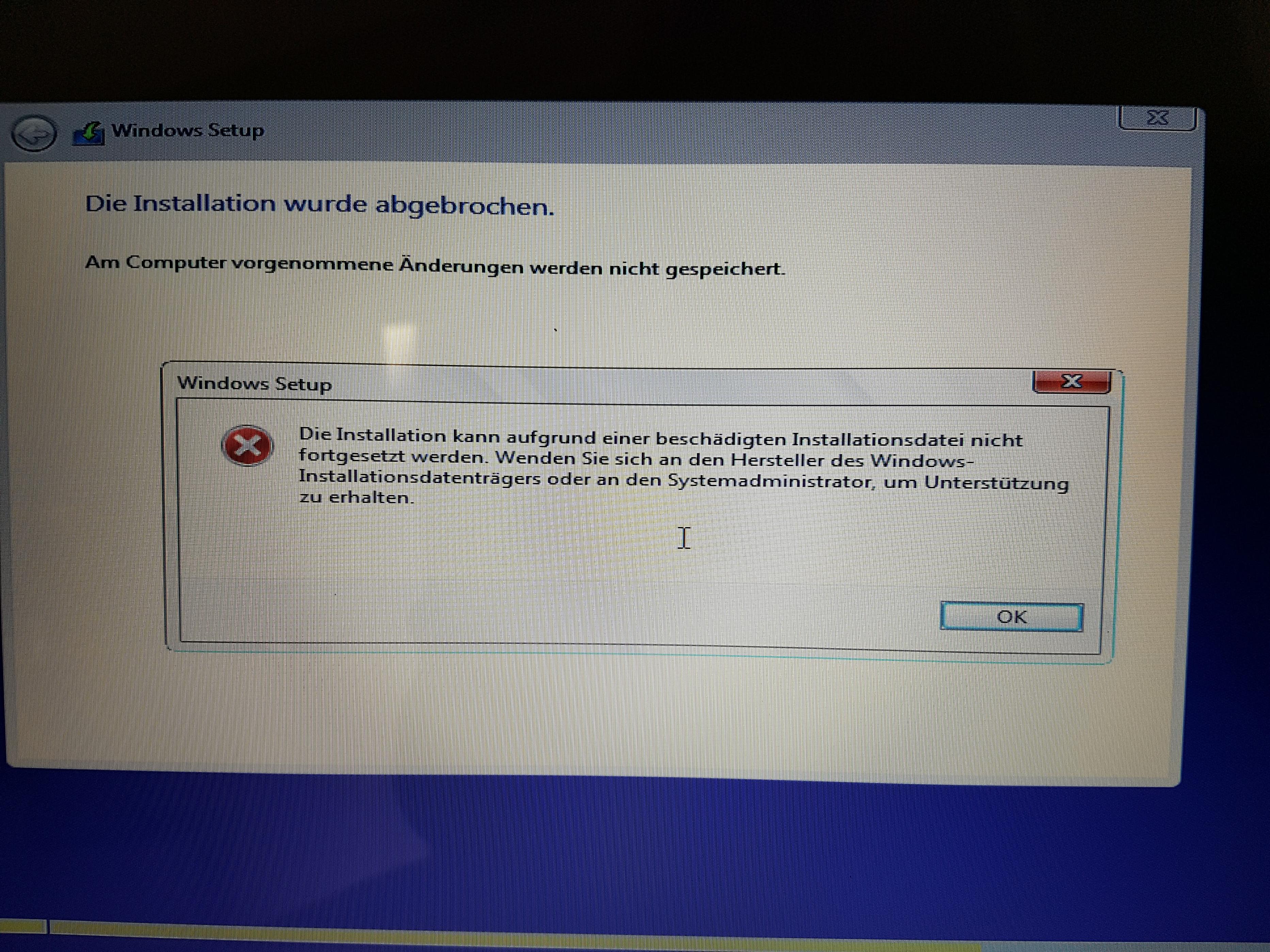

Also das Image von Bolko endet am Ende der Installation mit einer Fehlermeldung - Screenshot:

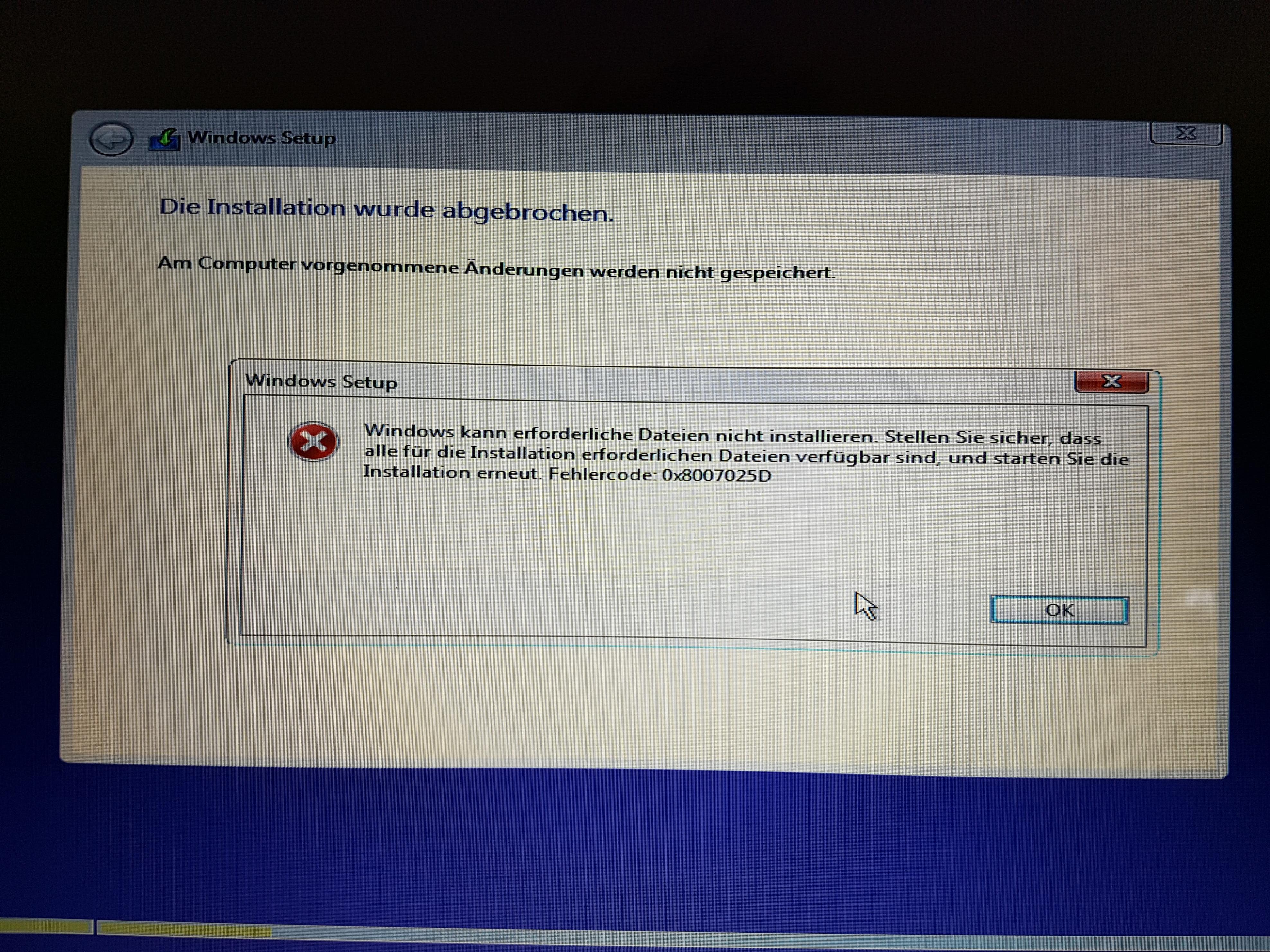

Schön langsam verzweifle ich. Windows10 auch mit Fehlermeldung...
Jemand noch eine Idee?
Bitte nimm' Rufus für die Erstellung des Bootsticks. Willst Du im alten MBR-Modus installieren oder mit GPT?
Außerdem würde ich mal einen anderen Stick nehmen, sofern vorhanden.
Mich wundert das Setup, das aktuelle WinPE sieht anders aus. Irgendwas stimmt da nicht.
