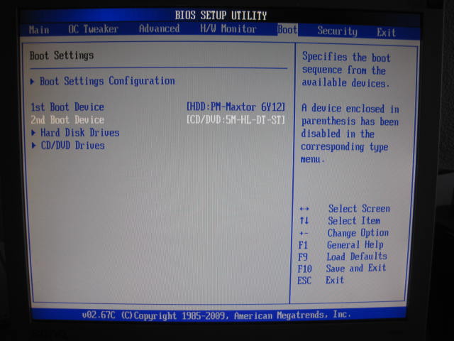

OK im Boot menue bin ich drin, aber wie bekomme ich das CD Laufwerk von 2nd, auf 1st. Wenn ich das CD Laufwerk anwähle und die eingabetaste drücke, macht es mir ein fenster auf mit optionen.
Da steht wieder an Position 1 die festplatte, an position 2 das CD laufwerk und darunter disabled.

Sieht so aus
Da drückst du das + Zeichen und das CD laufwerk wandert hoch .... dann bootet es davon

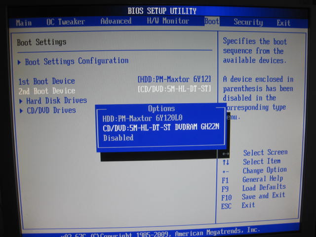

Und das hab ich nach dem auswählen und drücken der Enter Taste

Bei 1st Boot waehlst Du das 5M-HL-DT aus, bei 2nd die Festplatte. Dann F10 zum Speichern.
BFF
Wähl für das 2. Device die HDD aus, für das 1. Device dann entsprechend das DVD-Laufwerk.
