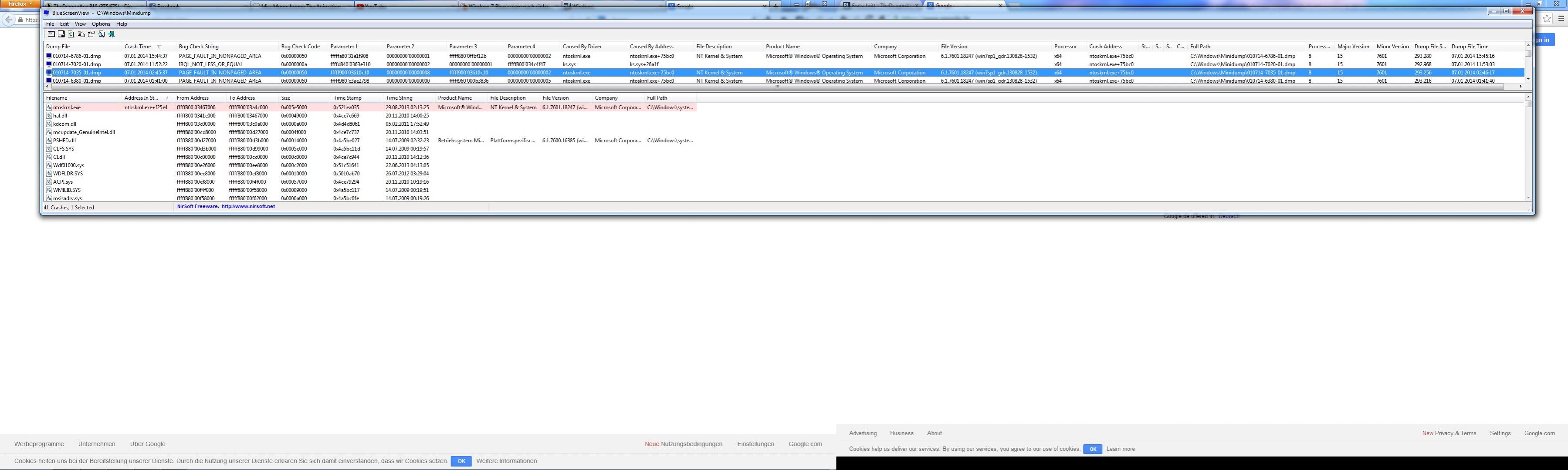

Laut dem Programm BlueScreemView ist 100% der einträge eine Datei dabe und 90% ist die es alleine schuld.
ntoskrnl.exe genauer ntoskrnl.exe+75169.
Weiteres werden mir diese zeilen angezeigt
fffff800`0345d000 fffff800`03a42000 0x005e5000 0x521ea035
