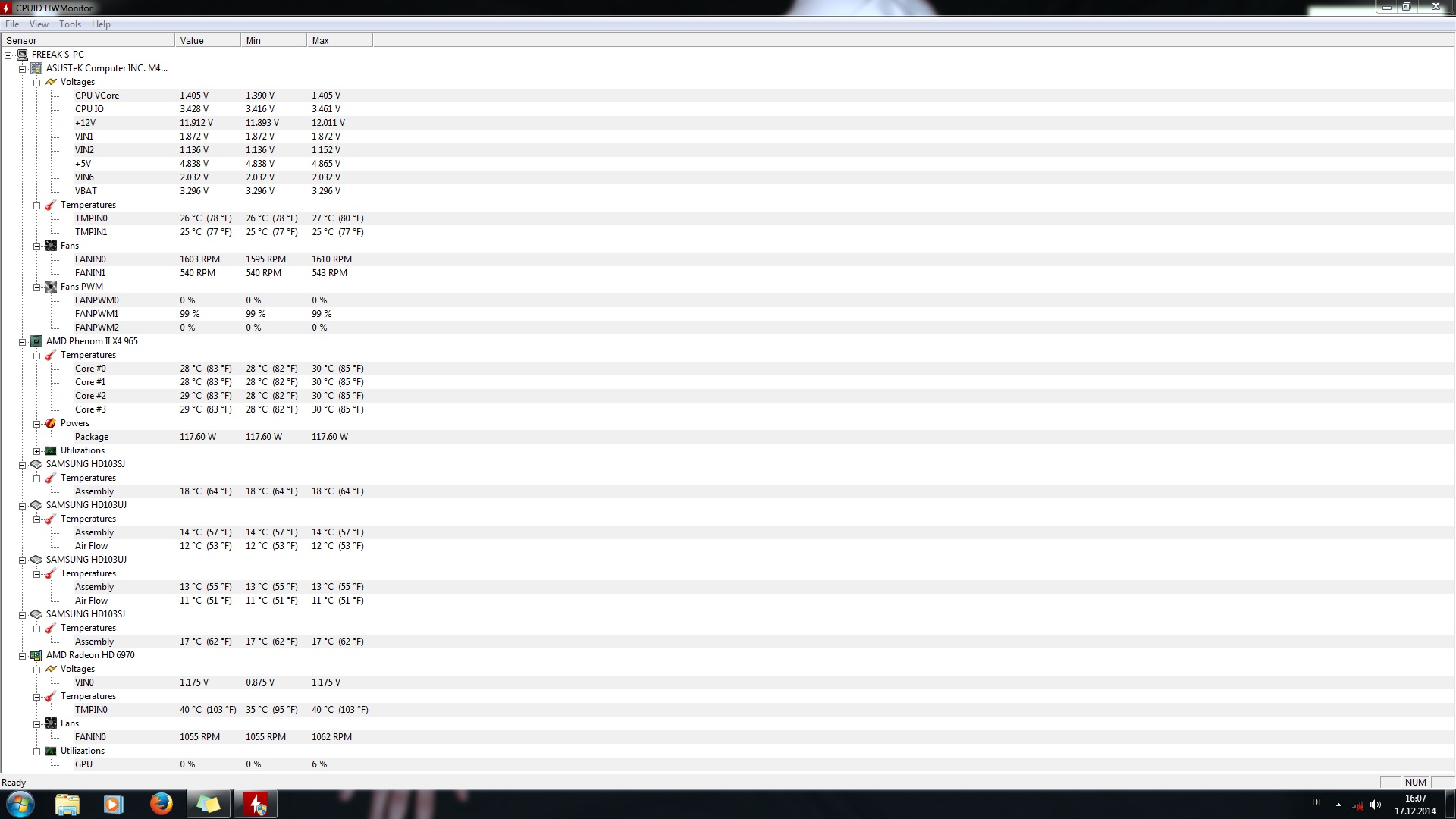

So, ich habe nun die Temperaturen meines Systems im Idle (Desktop) und die Spannung vom RAM habe ich wie vorgeschlagen auf 1.90 Volt angehoben.
Hoffe es hilft weiter. ;)
Tante Edith:D
Also FarCry 3 läuft zwar jetzt, nachdem ich Xfire Abgeschaltet habe, jedoch auch nicht ewig, nach geschätzten 15-20 min, habe ich nen Schwarzen Monitor, aber das Spiel scheint im Hintergrund weiterzulaufen und die Exe ist weiterhin aktiv. Auch der Ton mit den Naturgeräuschen wie Vögeln und Wasserrauschen ist noch zu Hören,
Aber ich komme nicht mehr ins Game zurück. Also Spielspaß sieht anders aus.

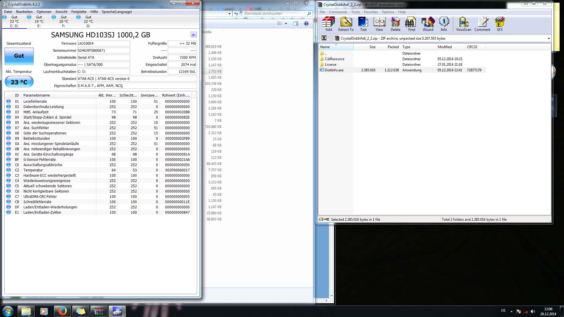

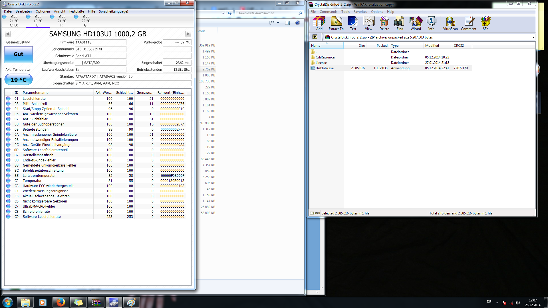

Wie versprochen, die Screenshots:
Tante Edith 2: Seltsamerweise kann ich keine weiteren Bilder bzw. mehr wie 2 uppen, weiß der Teufel warum. der bilderupload bei Computerbase ist sowieso gelinde gesagt, Mist. Daher muss ich leider noch nen zweites Posting machen.
Hier die Anderen Bilder:
Da der Bilderupload heute wohl Total im Eimer ist....:rolleyes::rolleyes::rolleyes::rolleyes::rolleyes::rolleyes: Hier Posting nummero 3.
Ich habe zwar noch zwei weitere HDDs, aber diese sind Extern zumindest die 2 TB Platte und dann habe noch noch eine 1 TB, welche aktuell aber auch weder verbaut noch Angschlossen ist. daher sind diese nicht weiter relevant.

Die Treiber auf der ASUS-Seite sind teilweise stark veraltet. Unbedingt die Aktuellen vom jeweiligen Chiphersteller nutzen.
Welche Bios-Version ist installiert?
E ist OK, C/D zeigt ein paar UltraDMA-CRC-Fehler an. Hier das SATA-Kabel auf korrekten Sitz prüfen und den Wert weiter beobachten. Steigt diesen, das SATA-Kabel austauschen. Die erhöhte Schreibfehlerrate könnte auf einen Defekt der Platte hinweisen. Ist die Platte vielleicht entkoppelt oder nicht fest angeschraubt? Das würde auch den hohen Wert bei G-Sense erklären. Oder der Sensor ist einfach defekt.
Testweise mal bei Spielen die USB-Platten abstecken.
Also die Externen Platten sind meist eh Ausgeschaltet, und hägen auch nicht per USB sondern per E-SATA am PC.
Die Platten im PC sind im Antec 1200 fest in dem Jeweiligen Festplattenkäfig Verschraubt.
