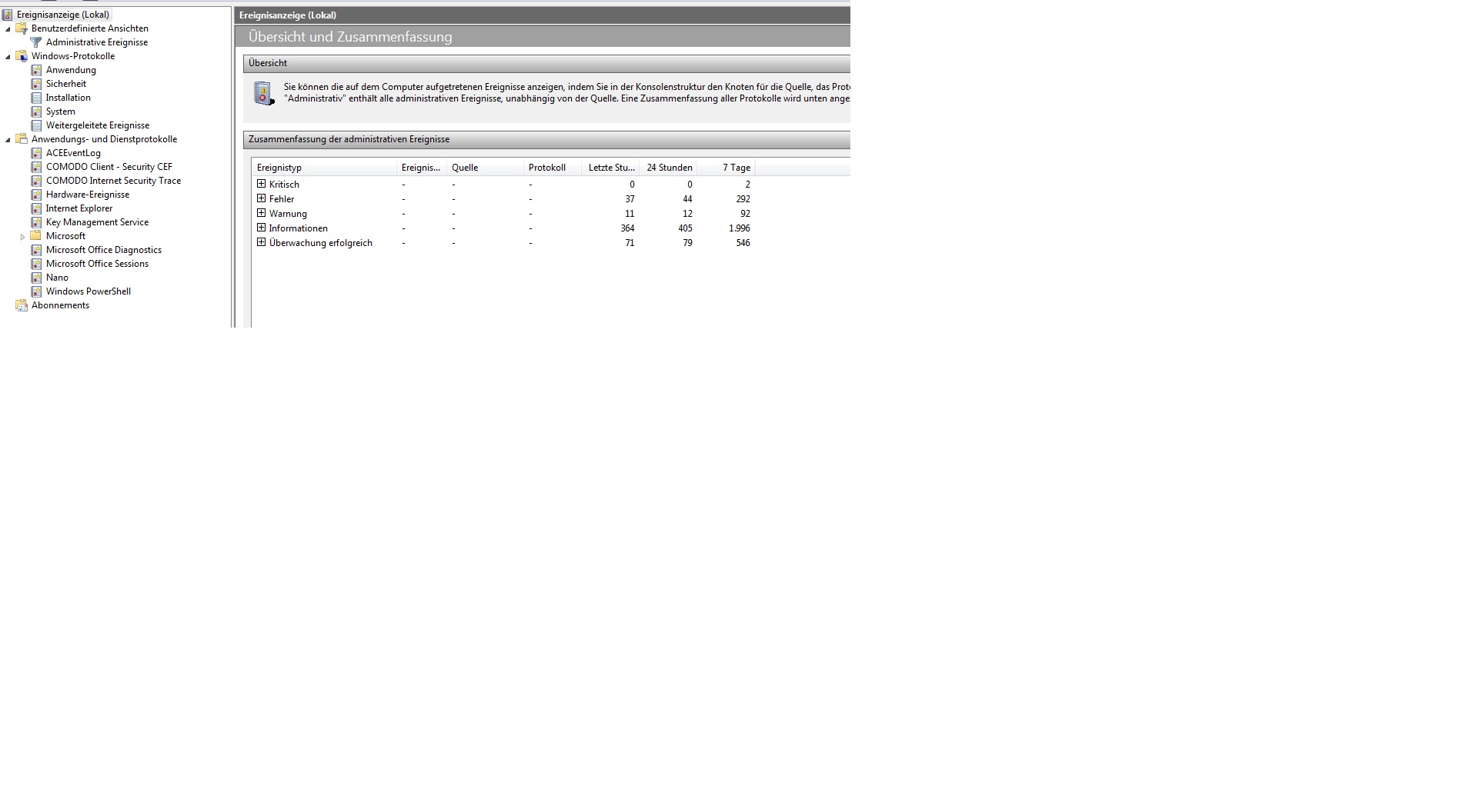

Wo soll ich denn genau in der Ereignisanzeige suchen.
Unter Windows \ Diagnostic-Performance sehe ich nichts hilfreiches.
HIer die Übersicht.
Ereignisanzeige -> Windows-Protokolle -> System
Auf deinem geposteten Bild kann man doch die erhebliche Anzahl an Fehler und Warnungen sehen, also stimmt da definitiv etwas nicht, entweder mit Treiber, Hardware oder es ist irgend etwas verseucht...
Die Kristallkugel funktioniert aber ohne weitere Angaben halt nicht... ;)
