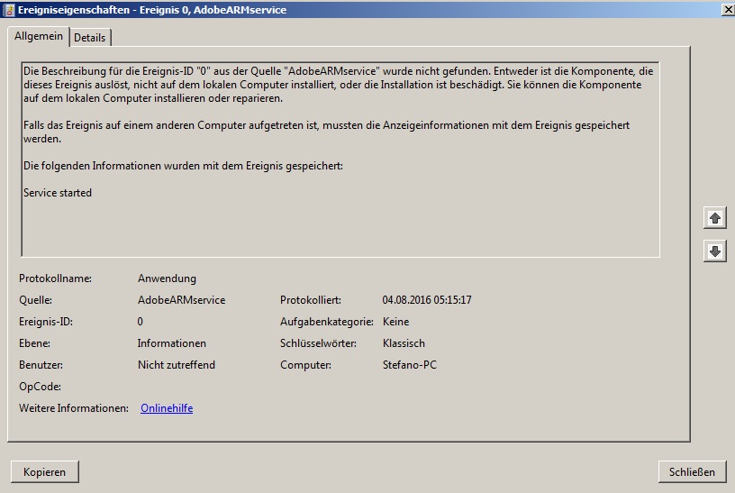

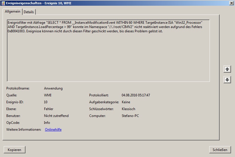

Windows 7 startet mittlerweile mega langsam trotz SSD und man hört, dass sich die Anmelde Musik aufhängt mittendrin. Boot Vorgang zwischen 2 und 5min.
Das habe ich heute morgen mal festgehalten ...

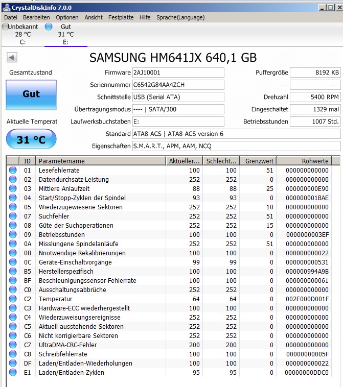

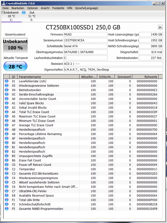

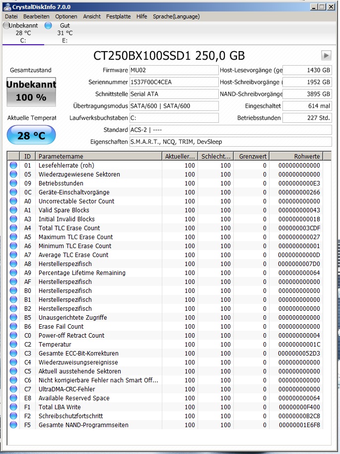

Poste mal Screenshots von CrystalDiskInfo von allen Platten, das Fenster so weit aufziehen, dass alle Attribute sichtbar sind.
Hallo Hardware-Noob,
Wie viele Platten sind momentan verbaut? Und hast du Win7 neu auf der SSD installiert oder geklont? Wie Darlis sagte, könntest du den Zustand der Platte(n) mit einem Diagnosetool testen und dann die Ergebnisse hier posten. Ist irgendwelche externe HDD an dem Rechner angeschlossen oder nur Maus, Tastatur und Webcam?

Bewegst du die HDD öfters, wenn sie läuft? Die hat ab und zu Probleme die richtige Spur zu finden.
Ansonsten ist aber nichts auffällig.
