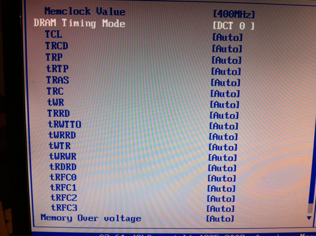

Hab mal jetzt ne frage zu den Timings wo ich was Einstellen muss:
foto-1-jpg.241640
Das sind die Momentanen Einstellungen

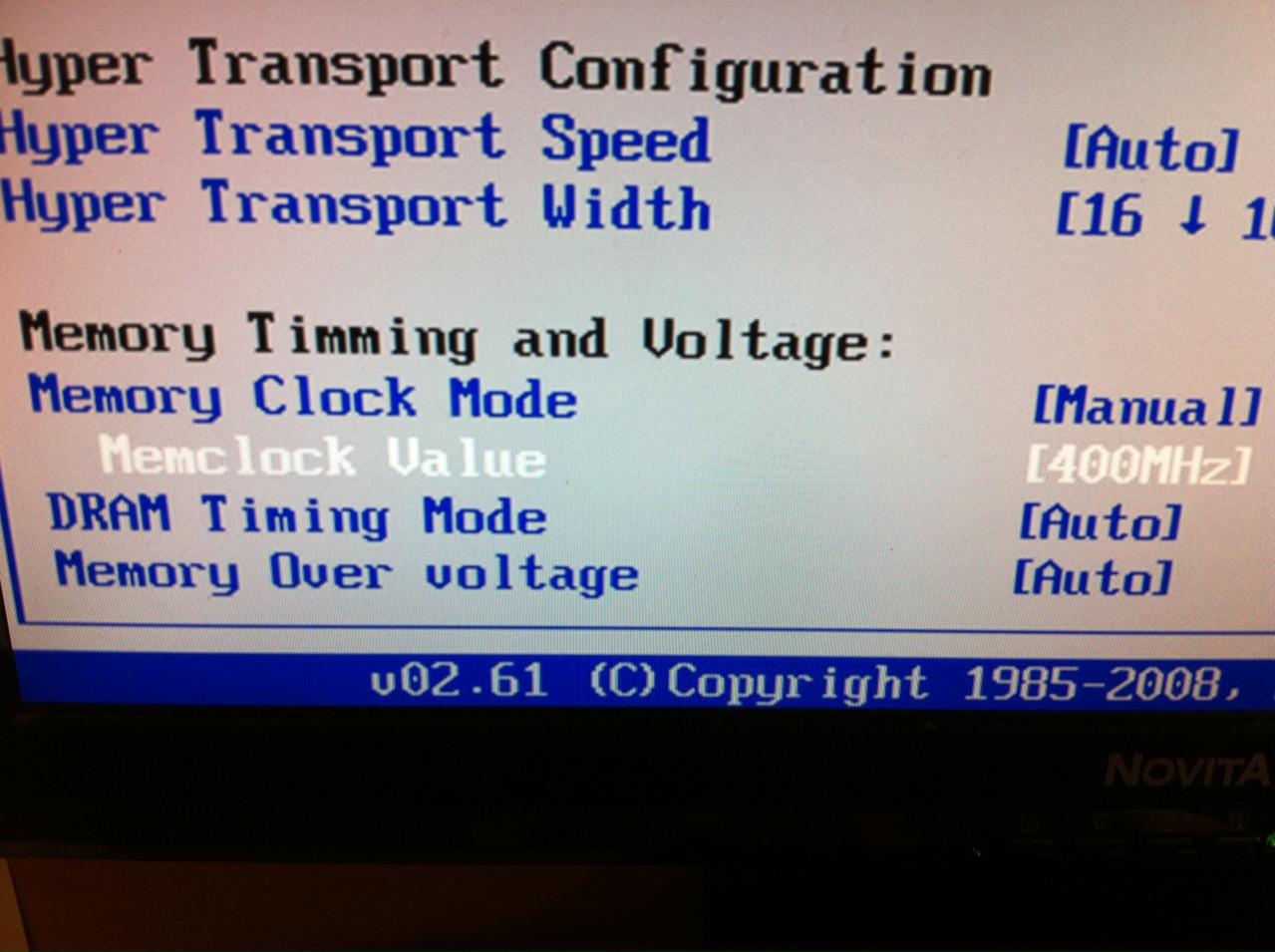

foto-2-jpg.241641
Das Einstellen?

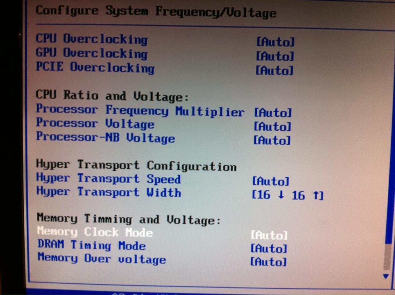

foto-3-jpg.241642
Was soll ich da jetzt Einstellen?

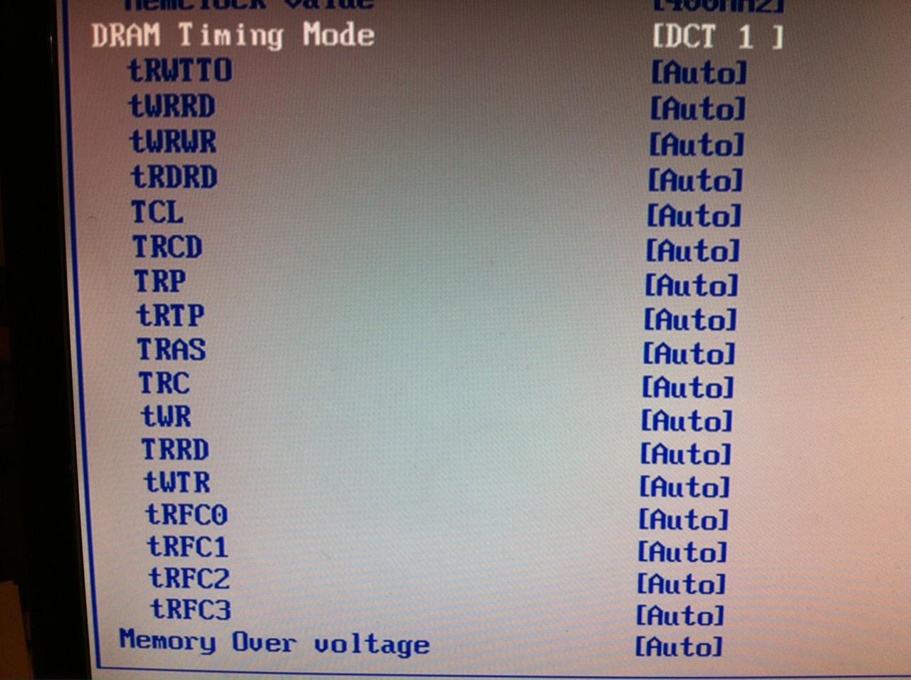

foto-4-jpg.241643
Oder da?
Timings der Riegel: CL5 ( 5-5-5-18 ) http://www.acom-pc.de/product_info.php?info=p38798_Corsair-XMS2---Memory---4-GB---2-x-2-GB-----DIMM-240-PIN---DDR2---800-MHz---PC2-6400---CL5---1-9-V.html
