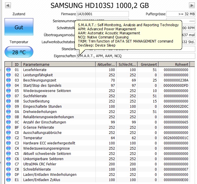

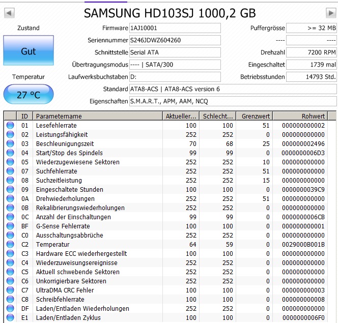

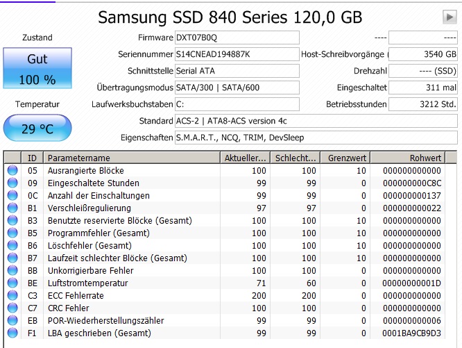

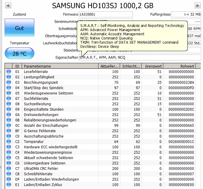

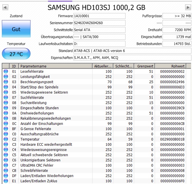

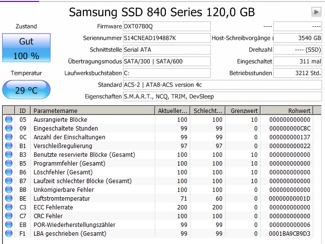

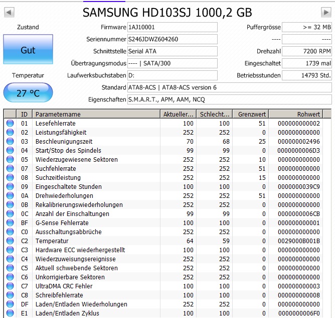

Sonst die SMART Werte der Festplatte mit CrystalDiskInfo auslesen.

Poste die SMART Werte deiner Platte.

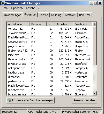

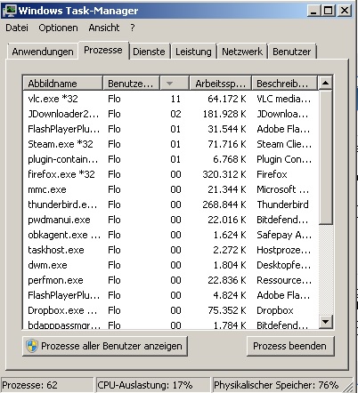

Mach einen Screenshot von den Prozessen nach CPU Last sortiert.

Deine Festplatten sehen ok aus. Kannst Du noch "Prozesse alle Benutzer" anzeigen? Was ist mit Fehlern in den Ereignisprotokollen?
