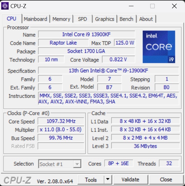

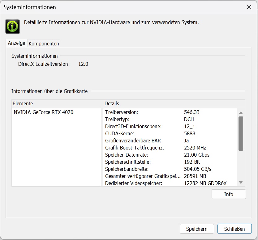

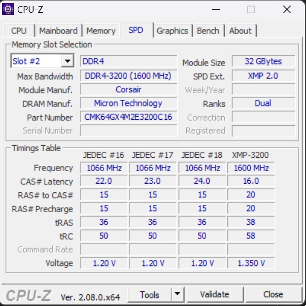

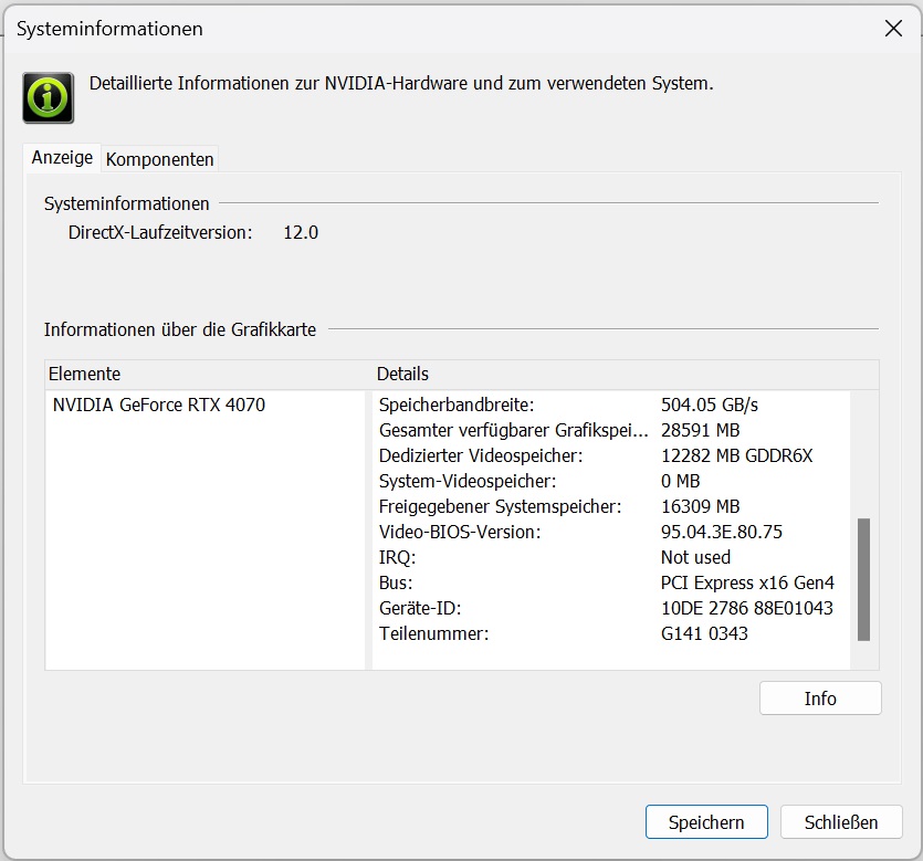

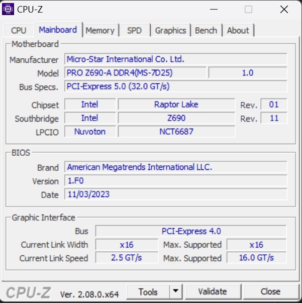

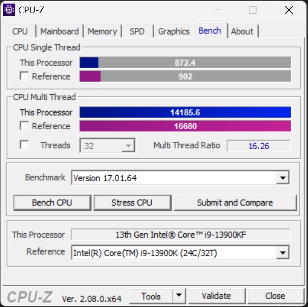

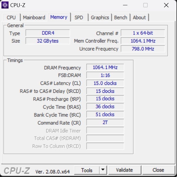

Ich hänge noch paar Screenshots an:
Vielen Dank schonmal

Du solltest auch XMP im BIOS aktivieren und zusätzlich bremst Dein 1x 32GB Riegel gehörig aus, da nur Single Channel.
Wenn Geld übrig ist, hole Dir noch so einen Riegel (den dann in B2 stecken) und es wird mehr Leistung geben.
Es sollte aber ein identischer Riegel sein.

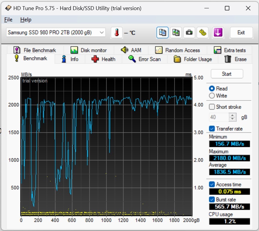

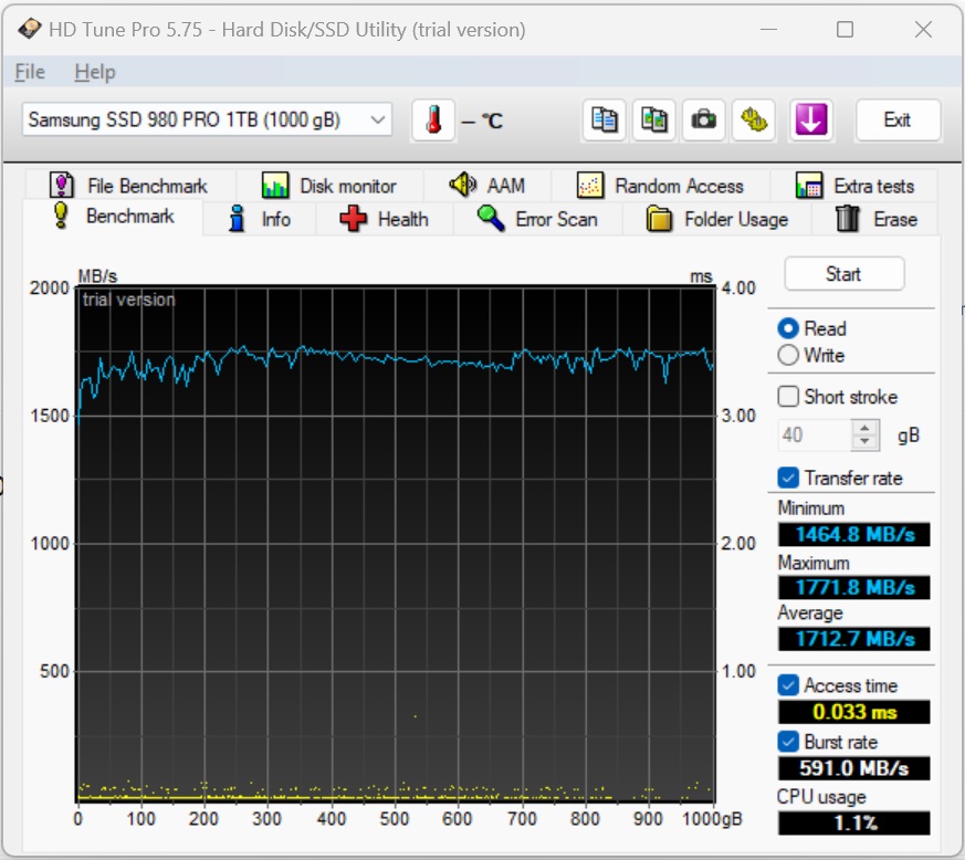

Was mich noch stutzig gemacht hat sind die "Einbrüche" im HD tune bei der SSD1. Ist das normal?
Bau das neue Netzteil ein, davor ist alles andere egal.
