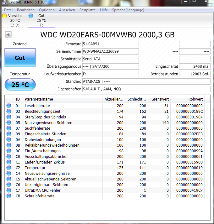

ich habe ein riesen Problem, seit heute greift mein Win 7 nicht mehr auf meine zweite Festpaltte zu und da sind sehr wichtige DAten von mir drauf. sie wird zwar im Explorer angezeigt, aber es kommt die Fehlermeldung "Auf F:\ kann nicht zugegriffen werden. Falscher parameter." chkdsk sagt der Fehler ist eine defekt Masterdateitabelle, die kann nicht wieder hergestellt werden und er bricht den vorgang ab. Mit Testdisk fehlt mir absolut die Erfahrung und ich komme damit nicht weiter.
Was sagen die Smartwerte? (Crystaldiskinfo)
Vorschlag: Neue Platte kaufen und Daten aus deiner Sicherung wiederherstellen. (Ist ja vorhanden, weil sind ja wichtige Daten)
ja, von wichtigen Daten hat man doch immer einen Backup :D Aber wie gesagt, erst mal die Platte mit CrystalDiskInfo angucken
Die smart Werte hab ich mal eben durchlaufen lassen und bekomme das hier, danke für schnelle die schnelle Antwort.

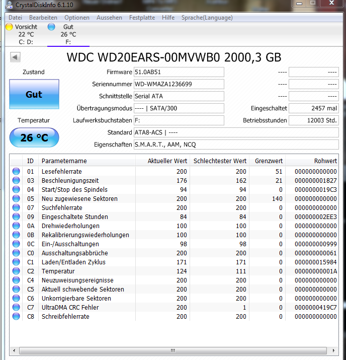

okay hier och einmal mit neu gekauftem sata-kabel, aber es sieht nicht viel anders aus
sorry hier
sorry hier
Smart-Werte sind GEZÄHLTE Fehler seit dem Werkszustand.
Probiere jetzt noch einmal checkdisk auszuführen und die Fehler beheben zu lassen.
