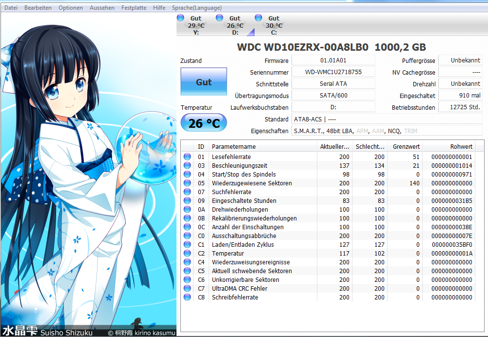

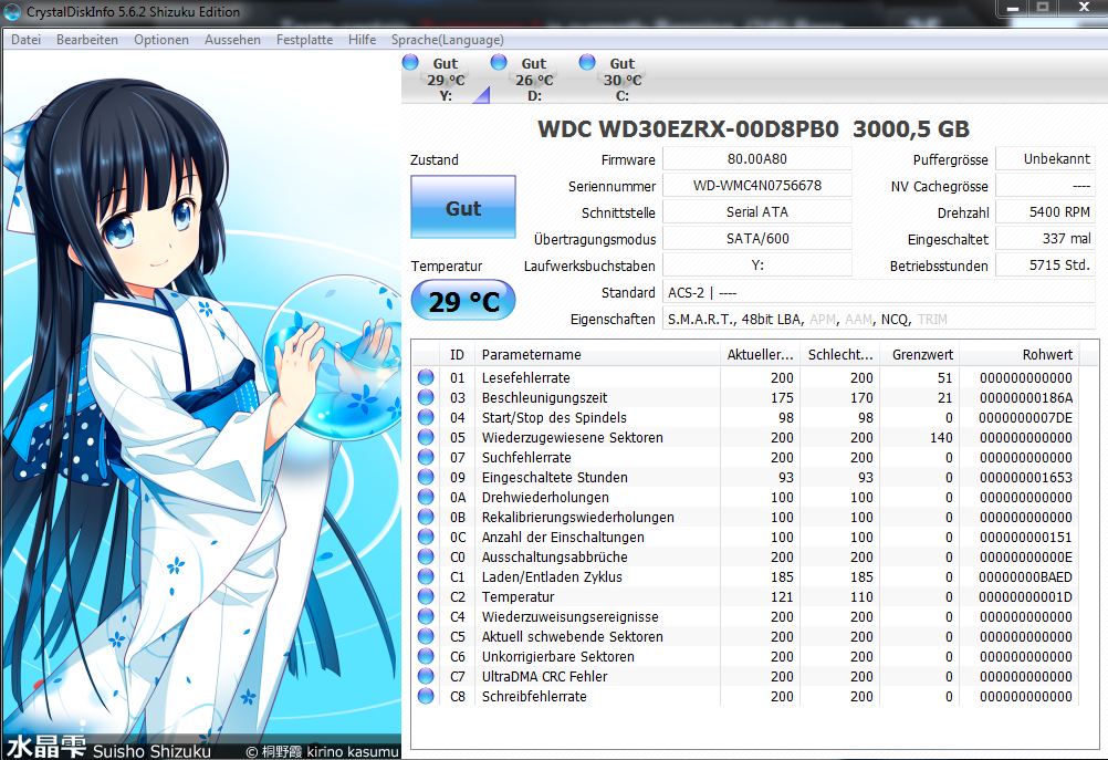

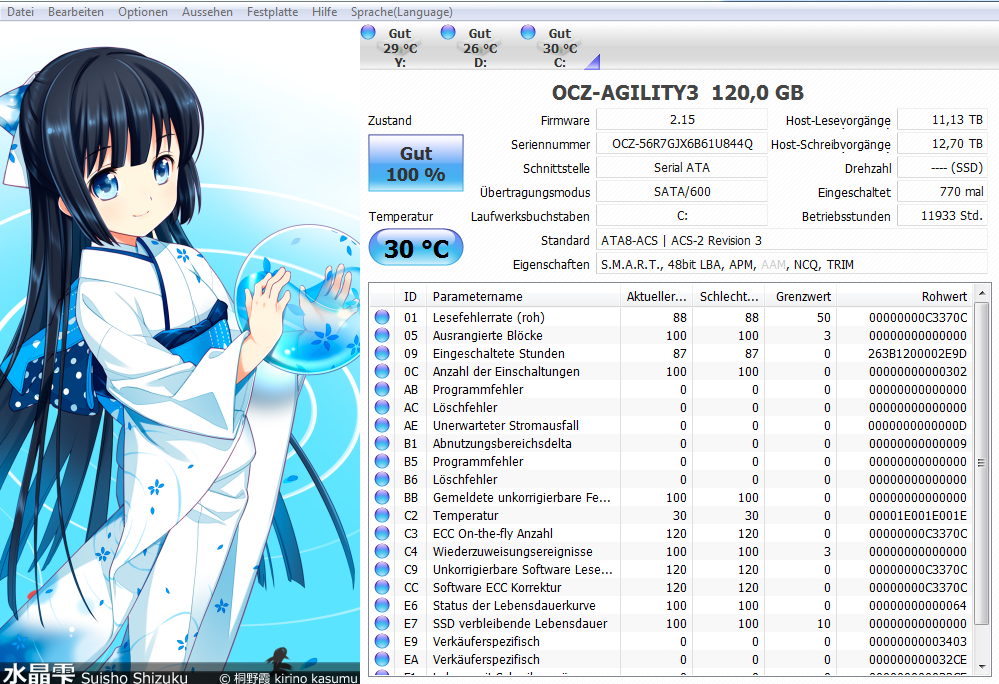

Hier ist ein Screenshot von CrystalDiskInfo.

Die 3TB WD ist vollkommen i.O. Aber was ist mit den anderen beiden?
Bei der SSD fehlen die unteren Werte. Außerdem gibt es dafür ein neues Firmwareupdate, dass ein paar Performanceverbesserungen beinhaltet.
